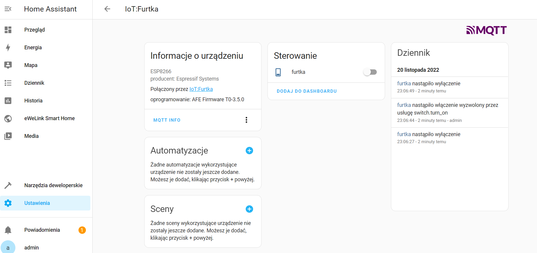

@strazak no, nie wiem
zainstalowałem przed chwilka HA i jednego AFE 3.5.0 wersja pod HA
urządzanie dodało się automatycznie do HA i mogę przełączać przekaźnik
Dodane : 21/11/2022 12:11 am

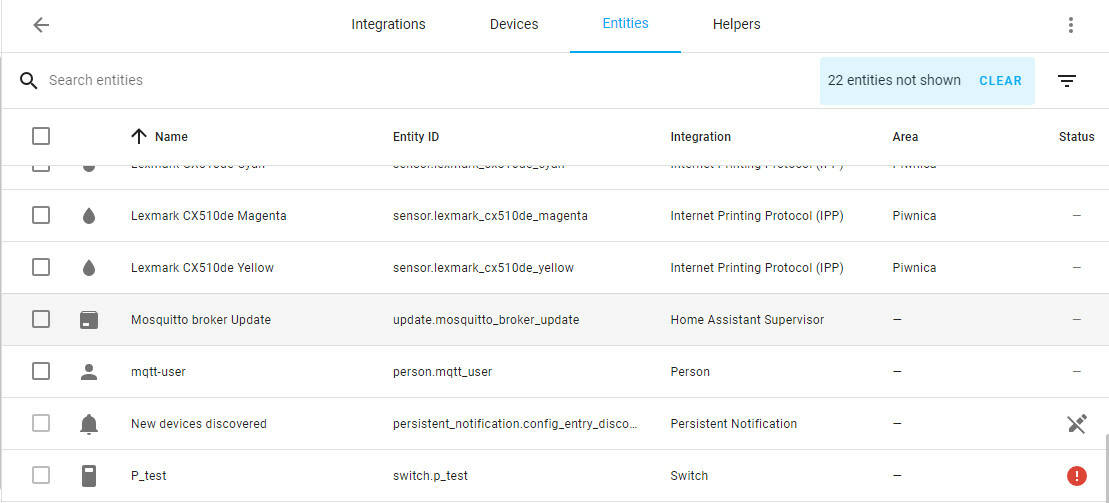

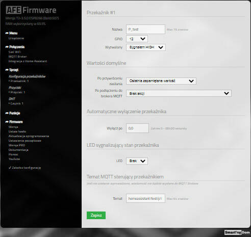

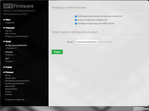

No to lecimy:
Świeża instalacja, dodatek mqtt, file editor, dodany użytkownik mqtt-user
mqtt skonfigurownany na default, core-mosquitto także na default jedynie zmana użytkownika na mqtt-user
2022 11 21 085805

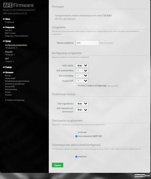

afe:
2022 11 21 085934
2022 11 21 090030
2022 11 21 090106
2022 11 21 090139
2022 11 21 090216
otrzymana konfiguracja
Message 1 received on homeassistant/test/konfig/switch/DC744Fea-22979722-000/config at 9:03 AM:
    "device": {
        "ids": "DC744Fea-22979722",
        "sw": "AFE Firmware T2-3.5.0",
        "mf": "Espressif Systems",
        "name": "test",
        "via_device": "DC744Fea-22979722",
        "mdl": "T2 E1 Custom"
    "uniq_id": "DC744Fea-22979722-000",
    "name": "P_test",
    "ret": false,
    "avty": {
        "topic": "homeassistant/test/lwt",
        "payload_available": "connected",
        "payload_not_available": "disconnected"
    "stat_t": "homeassistant/test/p1/state",
    "stat_on": "on",
    "stat_off": "off",
    "cmd_t": "homeassistant/test/p1/cmd",
    "pl_on": "on",
    "pl_off": "off",
    "dev_cla": "switch"
wpis w configuration.yaml:
http:
use_x_forwarded_for: true
trusted_proxies:
- 172.30.33.0/24
mqtt:
switch:
# unique_id: "DC744Fea-22979722-000"
state_topic: "homeassistant/test/p1/state"
command_topic: "homeassistant/test/p1/cmd"
availability:
- topic: "thomeassistant/test/lwt"
payload_on: "ON"
payload_off: "OFF"
state_on: "ON"
state_off: "OFF"
efekt :
2022 11 21 090636
Gdzie robię błąd ??
Dodane : 21/11/2022 10:07 am

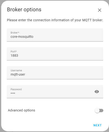

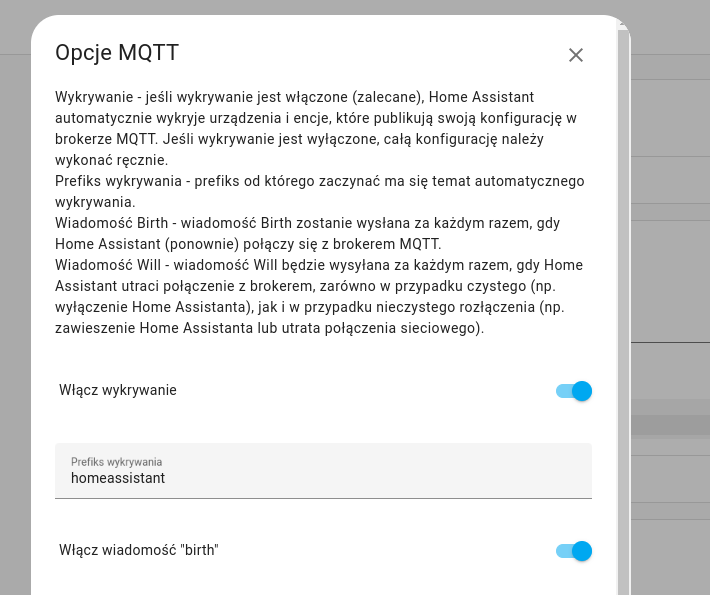

Możesz podać screena z HA, Broker options, jak klikniesz w opcję "Next"?
Nie musiałem nic konfigurować w yamlu. Urządzenia po wysłaniu poprawnych configów od razu widoczne były w MQTT jako "devices" oraz "entities".
Dodane : 21/11/2022 10:15 am
(@strazak)
Wpisów: 7
Bywalec Donator 2K23

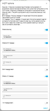

Proszę bardzo:
2022 11 21 093414
Dodane : 21/11/2022 10:34 am
(@chomar)
Wpisów: 11

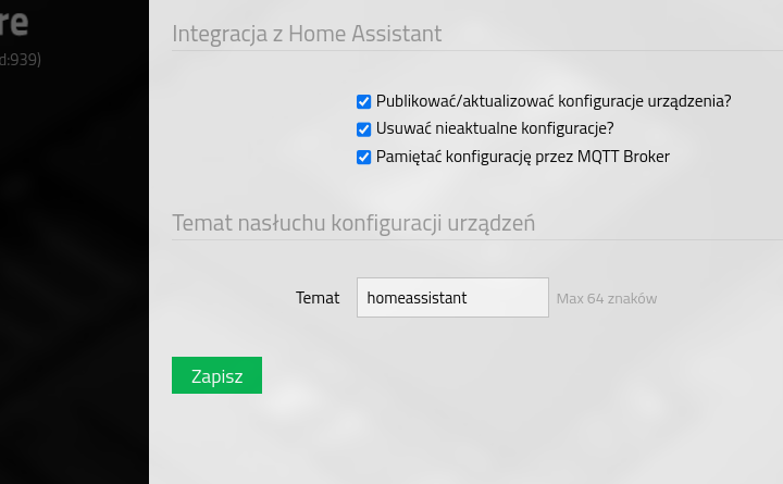

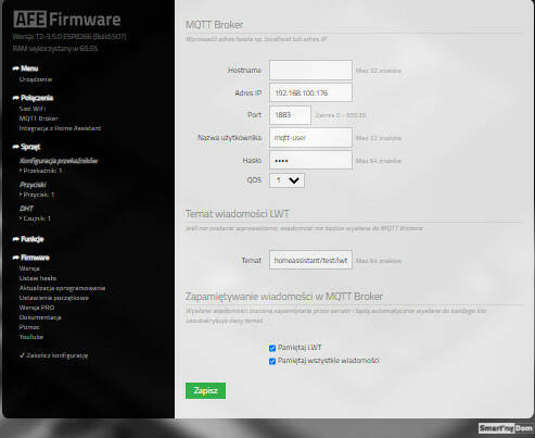

małe masz te jpgi i ciężko je odczytać.
Z tego co wczoraj sparawdzałem, musisz mieć ten sam topic w "HA Discovery prefix" oraz Afe Firmware -> Integracja z Home Assistant -> Temat. Obecnie masz dwa różne tematy: "homeasistant" oraz "homeassistan/test/(coś tam, jpg nie czytelny)"
Dodane : 21/11/2022 10:47 am
@strazak no niestety nic nie widac, ale próbując porównać pixele to w HA masz temat nasłuchu (device discovery)
homeassistant
a w AFE zmieniles na
homeassistant/cośtam
chyba (homeassistant/test/konfig)
AFE/urządzenie musi wysyłać konfigurację na temat na jakim HA nasłuchuje te konfiguracje, czyli homeassistant jak dobrze to pixele widze u Ciebie
U mnie przy standardowej konfiguracji HA i standardowej konfiguracji AFE
Dodane : 21/11/2022 11:02 am
(@strazak)
Wpisów: 7
Bingo !!! Bardzo dziękuję za pomoc. Wiedziałem, że schrzaniłem jakiś wpis. Wpis w Integracji i wszystko wykryte z automatu.
