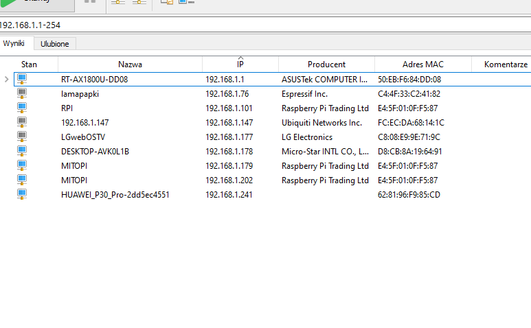

(@michalwozny)
Wpisów: 9
@krskrab
Nie opisałem sprawy jasno
Miałem już dostęp do HA w nowej lokalizacji tylko teraz ją utraciłem :/
Znam jej IP, tylko ha się uruchamia, lub coś blokuje dostęp

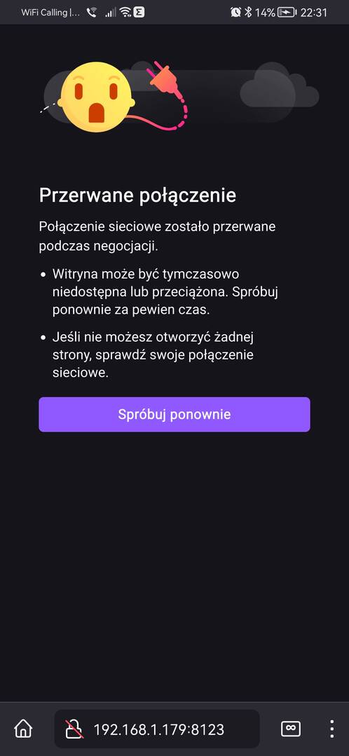

(@michalwozny)
Wpisów: 9
Screenshot 20221204 223102 org.mozilla.firefox
@krskrab
Dodane : 04/12/2022 11:31 pm

Aplikacja którą podałem, ma połączenie do HA (ping, otwarte porty) jeśli nie to raczej nie da się naprawić. Jak masz kopie HA to prędzej naprawisz przez zrobienie nowej instalacji HA i przywrócenie konfiguracji z kopi zapasowej

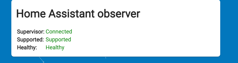

Jak kopia zostanie przywrócona HA będzie działać tak jak działał. Jedynie takie integracje jak SmartThings będą wymagały nowego tokena.
Po kilku nieudanych restartach HA powinien uruchomić się w trybie awaryjnym dlaczego u Ciebie się tak nie dzieje nie mam pojęcia.
IP HA     192.168.xx.xx:4357 (stan HA)
ScreenShot 20221205081136
Dodane : 05/12/2022 10:12 am

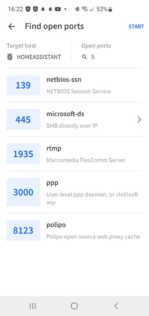

krskrab
(@krskrab)
Wpisów: 54
192.168.1.197:8123
192.168.1.202:8123
192.168.1.201:8123
Sprawdz, który ma otwarty port 8123
Mój HA, otwarte porty HA.
Screenshot 20221205 162246 Fing
 Ps. Odśwież przeglądarkę ( F5 )
Dodane : 05/12/2022 6:33 pm

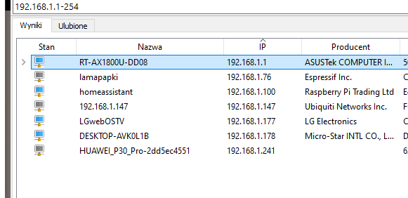

(@michalwozny)
Wpisów: 9
Proszę Państwa HIT
Po zainstalowaniu HA straciłem dostęp do malinki xd Nie mam siły
Screenshot 16
