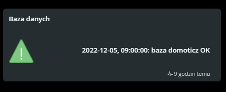

@krskrab Dzięki, ale chyba mnie nie zrozumiałeś , wyobraź sobie że mam dimmer w tasmocie , którego nie chcę na pulpicie HA chcę tylko znać procent sciemnienia , mogę wysłać do HA dowolny topic dla każdej wartości , tylko jak to pokazać ? jakiego czujnika użyć ?
Przykład z domoticz
 Taka forma albo
 Tu jest info że baza jest ok , ale może się to zmienić gdyby coś posżło nie tak , aktualizuje się co kilka godzin na podstawie wysłanych danych ze skryptu

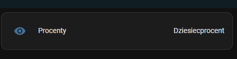

Czyli wysyłasz kilka konkretnych wartości ?
 Chyba chodzi o coś takiego: wyslesz na topic w mqtt tasmota/topic wartość "10" , to wartość sensora o nazwie procent będzie "Dziesiecprocent" , wartość "20" to "Dwadziesciaprocent" , inne wartości będą pomijane

@marcingajda Dzięki o to chodziło , mogę rozdzielić ten opis?,
bo wyglada dziwnie
Dodane : 05/12/2022 10:22 pm
Nie byłem pewny ,czy zadziała bez spacji , ale teraz testowałem i działa, działają też polskie znaki . A no i nie ignoruje innych wartości , tylko ich ogóle nie wyświetla.

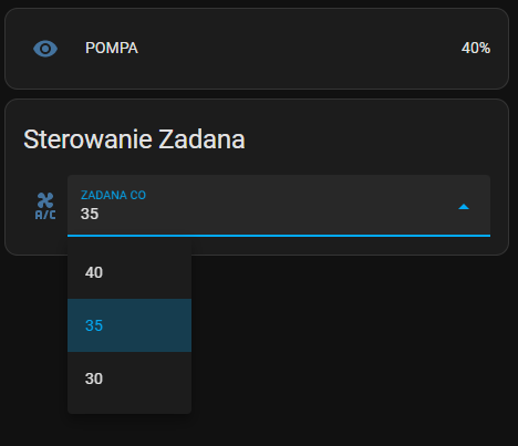

@marcingajda Dzięki , zrobiłem to samo i wiem że można wpisać polskie znaki itp , mam to na razie w formie , którą mogę przesłać do NSPanel , teraz mam kolejnego ćwieka , wiesz może jak wysłać wiadomość do tasmoty z takiego przełącznika jak na foto ?

To będzie coś takiego (bo używasz input_select ? ):
Może też być bez tego payload_template ,bo chyba w sumie przekazujesz bez zmian

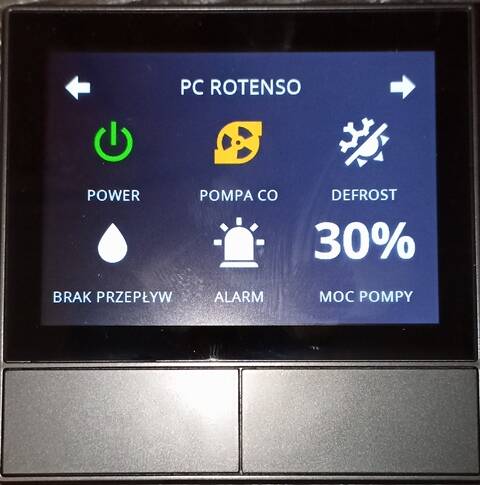

@marcingajda Fajnie , i chyba to moja wina bo nie napisałem dokładnie. Chcę z tego input_select wysłać do sonoff NSPanel bezpośrednie polecenia z każdego pozomu , np gdy ustawię 35 wyślij xyz a nie tą wartość. Przepraszam że nie napisałem od razu.
Ten panel ma wysłać na podstawie tego xyz do innego modułu z tasmotą komendę np włącz dimmer na 20 % , wiem że mogę bezpośrenio do tego wykonawczego , ale chcę to zapisać na ekranie
NSPanell

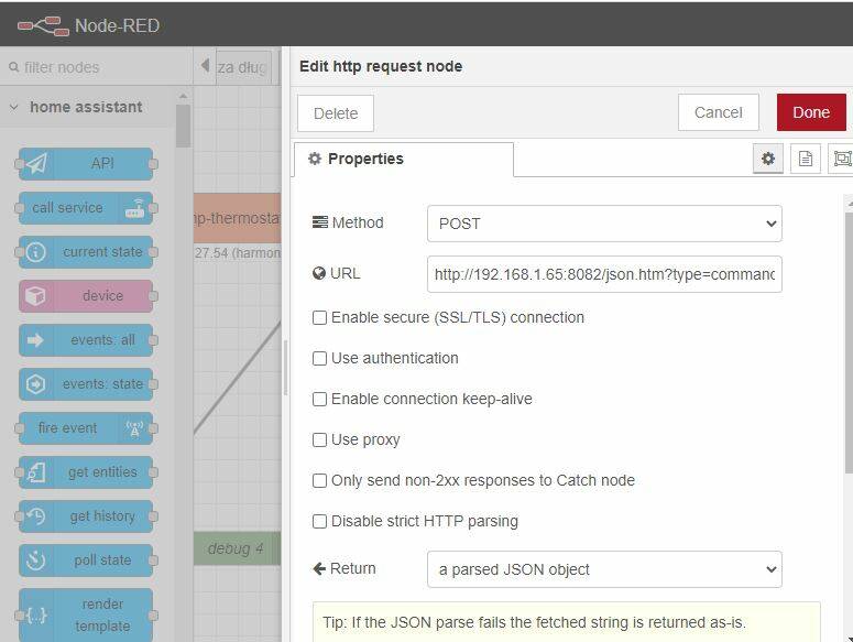

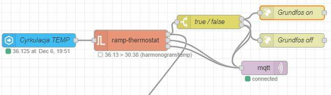

@isom może z NR po http_request wykorzystując POST i https://www.domoticz.com/wiki/Domoticz_API/JSON_UR L's
21
qw12
triger dać z tego input_select
Dodane : 06/12/2022 7:52 pm

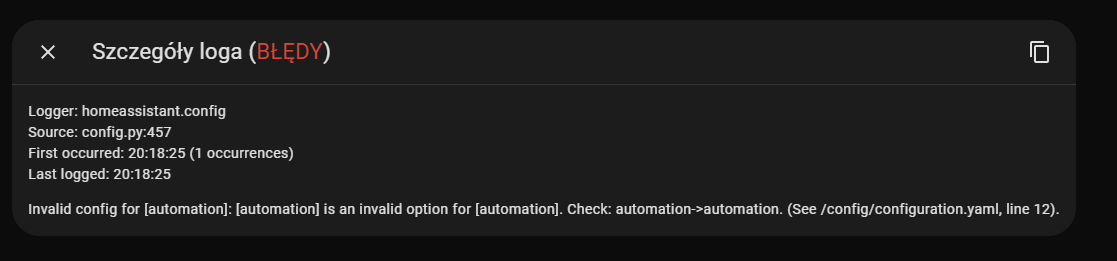

@marcingajda podpowiesz o co kaman ?
 tak to wygląda

Opcja z flow od @mariusz-2 w NR działa od strzała , ale chętnie sprawdziłbym tą automatyzację

A linia 12 to ta pierwsza z zawartością automation : ?
Wbij to może to pliku /config/automations.yaml bez tej pierwszej linii
EDIT: No i jak będziesz wrzucał to do pliku automations.yaml to pousuwaj dwie spacje w każdej linii w kolejnych , tak ,żeby ten pierwszy minus był na początku ( te yaml są na te spacje uczulone) , czyli coś takiego:

@marcingajda linia 12
5
 zaraz spróbuję tej wersji co wstawiłeś
EDIT
Błędu nie ma ale nic się nie wykonuje , zostanę przy NR , tam działa bez problemu , może tylko http zmienię ma mqtt
