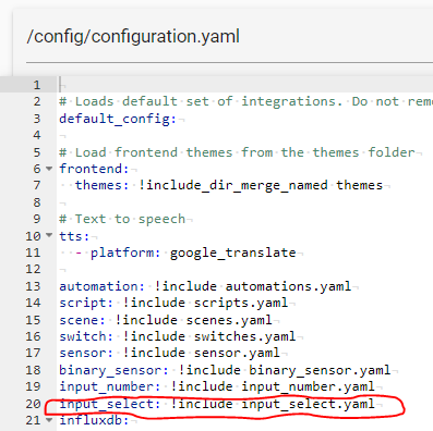

@pawell32 masz dwie możliwości , albo z poziomu interfejsu wchodzisz w Ustawienia - Urządzenia i usługi , na górze masz zakłądkę pomocnicy wchodzisz i wybierasz Utwórz pomocnika , pojawi się lista możliwości i między innym Pole wyboru.
Druga możliwość, to edycja plików konfiguracyjnych
w configuration.yaml dodajesz to co zaznaczyłem

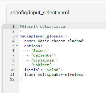

a potem robisz sobie taki np selektor
Po zapisaniu oczywiście  sprawdzenie konfiguracji i restart HA

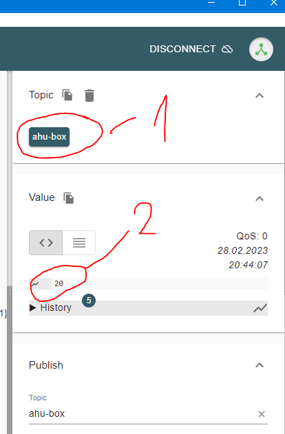

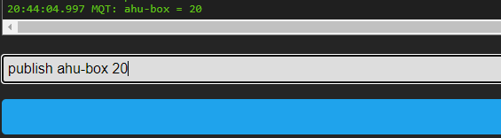

Pokażę Ci przykład, może to Cię jakoś naprowadzi, w konsoli tasmoty ręcznie wpisuję to co na foto
 W MQTTExplorer otrzymuję takie coś
 gdzie 1 to temat - czyli topic, a 2 to wysłana wartość , gdybym w  czujniku HA ustawił, state_topic: ahu_box , to zostanie do niego wysłane 20 , a jak zostanie wysłane to on to przedstawi jak Dwadzieścia Procent
