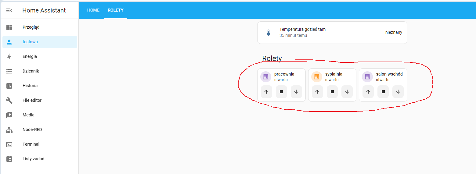

dodałem wszystkie odziwo wpisując jeden kod pojawia się od razu up down i stop myślałem że będę musiał dodawać każdy przycisk z osobna
teraz testowo dodałem 3 rolety do dashboard
wygląda nawet oki na PC ale gdy włączę ten dashboard na aplikacji na smartfonie to nie mieszczą się przyciski na ekranie smartfonie
jak mogę zmniejszyć to:
zmienic
Bardzo proszę o kod do tego przycisku... rolety już gotowe
Dodane : 31/10/2024 11:05 pm
Wpisów: 1480
Dodane przez: @muchac35
masz coś takiego jak stos pionowy.

Dziękuje faktycznie jest w tym całym gąszczu opcji.

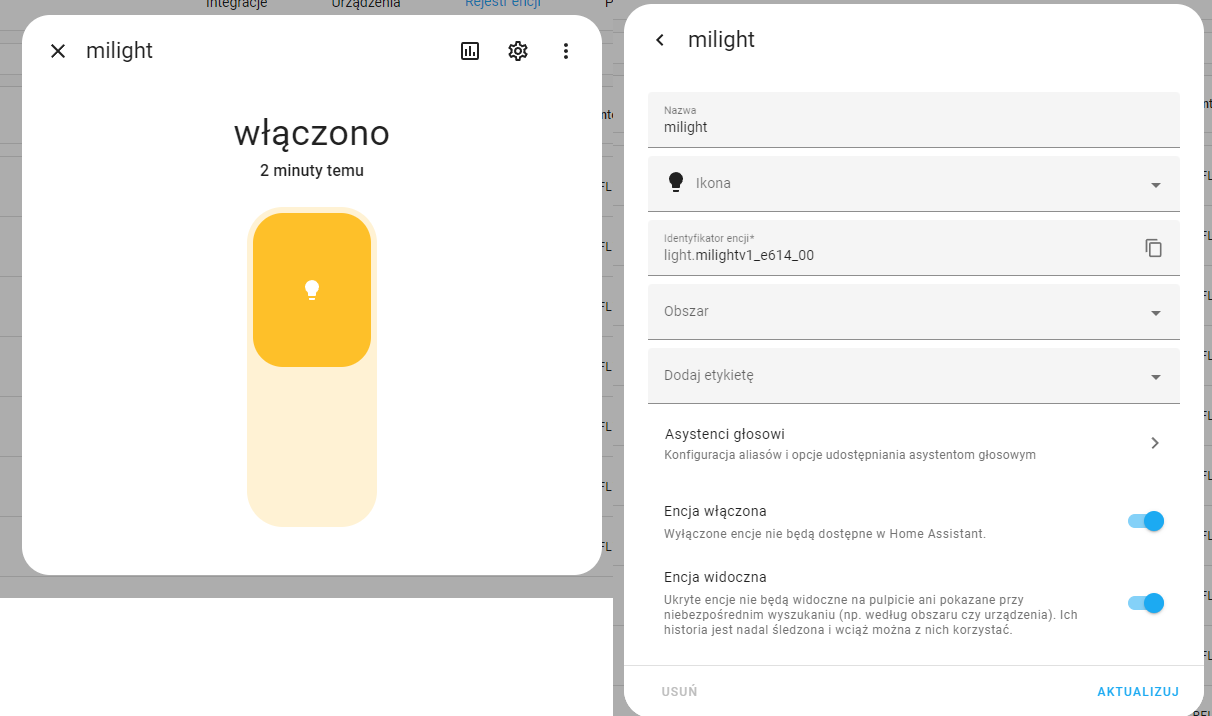

wpisałem tak jak mi napisałeś pojawiła się encja ale wygląda tak:
mi
co zrobić aby była zmiana kolorów i włączanie poszczególnych kanałów?
Dodane : 01/11/2024 9:42 pm
Jak sam nie wykrył tych opcji to ja nie pomogę bo nawet nie mam i nigdy nie miałem RFLinka ani takiego pilota
