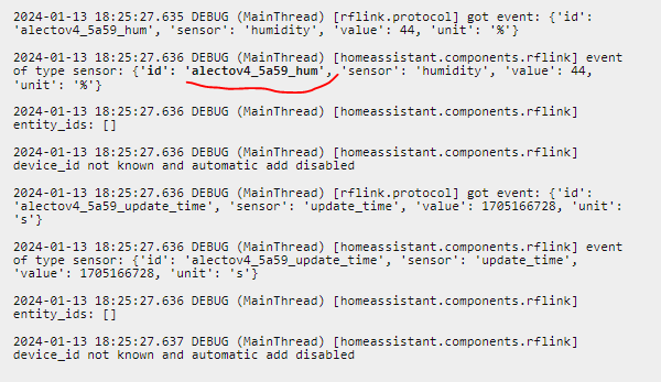

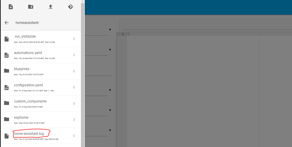

To nie jest miejsce na rozwiazywanie problemu z RFlink, powinieneś utworzyć nowy temat, w HA nie zobaczysz reakcji 🙂
Trzeba sprawdzić logi ( edytor plików)
 W logach powinny się pojawić identyfikatory urządzeń np tak jak na foto
 Na podstawie tego identyfikatora tworzysz sobie swój nowy czujnik np
sensor:
  - platform: rflink
    automatic_add: false
    devices:
      owl_cm119_006a_watt:
        sensor_type: watt
      alectov4_5a59_temp:
        sensor_type: temperature
      alectov4_5a59_hum:
        sensor_type: humidity
Tu masz opis dość aktualny https://matdomotique.wordpress.com/2024/01/14/utiliser-rflink-sous-home-assistant/
Jedynie wykrywanie podłączonego rflink do usb można zrobić w samym HA, a nie jak pokazuje autor. Zresztą port już chyba wykryłeś.

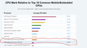

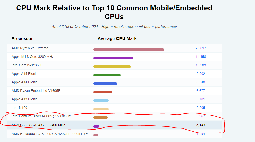

No co Ty ? Porównanie od czapki, zobacz różnice w wydajności procka i Ty piszesz o 4G pamięci. Terminal który poleciłem ma 8 G.
3
 Oczywiście pobór przy małym obciążeniu będzie na korzyść RBPI5, ale jak piszesz każdy wybiera pod siebie.
