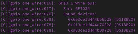

za nic nie mogę sobie poradzić z czujnikiem DS18B20
czytam w dokumentacji:
Getting Sensor IDs
In order to find the addresses, simply start the firmware on your device with a configured one_wire hub and observe the log output. Note that you don’t need to define the individual sensors just yet, as the scanning will happen even with no sensors configured. For example, you will see something like this:
dallas log
co zrobić aby wyświetlił się nr seryjny czujnika?
Działam na ESP32 podłączyłem sprawny czujnik z wstawionym rezystorem do pinów 3v3, GND, 22
od czerwca coś pozmieniali w kodzie z dallas zmienili na 1wire sam tego nie ogarnę
już wiem że podpowiedzieliście mi bardzo dobrze z tym ESPhome za co bardzo dziękuję.
Proszę o podpowiedz co wpisać aby był odczyt z DS18B20?
Dodane : 02/11/2024 11:21 pm
Wpisów: 5322
To co jest w tej dokumentacji, czyli przed swoim kontaktronem wklejasz
one_wire:
  - platform: gpio
    pin: GPIO22
zapisz , instaluj i w logach po instalacji szukasz wykrytego adresu
Dodane : 03/11/2024 12:46 am

Dziękuję za podpowiedź poszedłem trochu dalej ale teraz mam taki błąd:
INFO ESPHome 2024.10.2 INFO Reading configuration /config/esphome/testowy-esp32.yaml... WARNING Found '${0x3a3c01f095cd1728}' (see sensor->0->address) which looks like a substitution, but '0x3a3c01f095cd1728' was not declared WARNING Found '${0x3a3c01f095cd1728}' (see sensor->0->address) which looks like a substitution, but '0x3a3c01f095cd1728' was not declared Failed config sensor.dallas_temp: [source /config/esphome/testowy-esp32.yaml:122] platform: dallas_temp Expected integer, but cannot parse ${0x3a3c01f095cd1728} as an integer. address: ${0x3a3c01f095cd1728} update_interval: 60s
tak wpisałem
one_wire:
  - platform: gpio
    pin: GPIO22
sensor:
  - platform: dallas_temp
Dodane : 03/11/2024 2:06 am
Wpisów: 5322
Dodane przez: @muchac35
Błąd masz bo źle wkleiłeś adres czujnika.

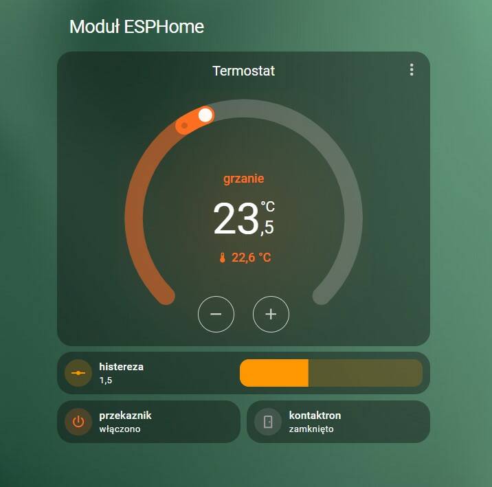

Może tak, wklej ten kod co poniżej, zawiera już przekażnik, kontaktron czujnik temp i to co można z tym zrobić w samym ESPHome.
To powinno Ci pokazać że automatyzacje w samym HA nie są wcale niezbędne.
Jak nic nie spierniczysz to powinieneś móc dodać do HA to co na foto.

Dodane : 03/11/2024 12:19 pm
(@muchac35)
Wpisów: 512
@isom bardzooooooo dziękuję!!!!!!!!!!!!
To co mi wysłałeś to jest genialne zawsze chciałem mieć taki termostat

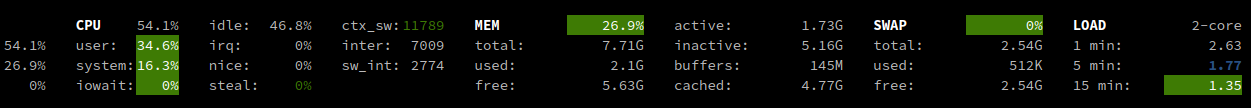

Jeszcze zapomniałem o temperaturze i obciażeniu procka maliny, jak wyciągnąć do HA te dane?
Glances
Screenshot 20241103 195131
Dodane : 03/11/2024 8:52 pm
Wpisów: 1477
To znaczy że masz bardzo niewiele, więc nie masz się co martwić, gdybyś miał tyle co na foto

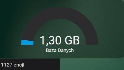

Może masz dużo więcej niż ja 🙂
Zrzut ekranu 2024 11 03 211005
 No i może więcej danych historycznych, albo jakiś wyciek pamięci. Masz wykres użycia pamięci ?

Wpisów: 1477
mam dane łącznie bazą influx, do tej pory nie rozkminiałem tego, a widzę że trzeba. Nie mam wykresu zuzycia pamięci. Jak masz zrobiony wslaźnik bazy?

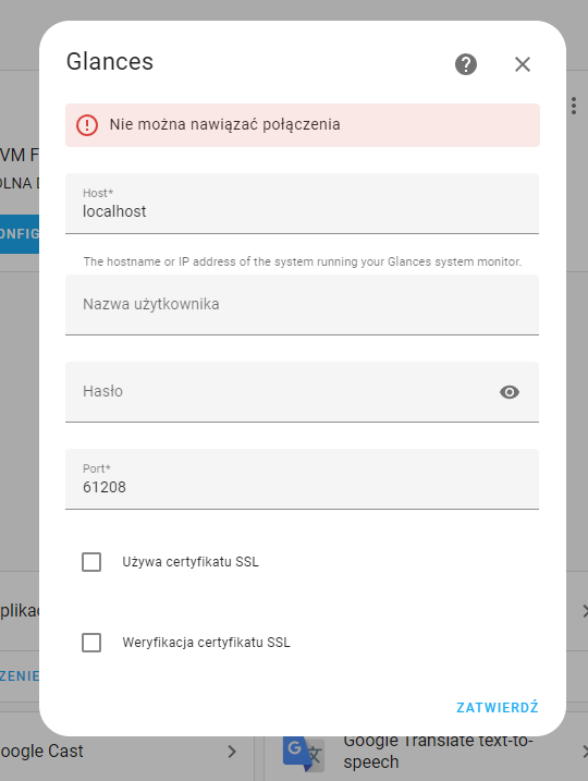

Glances
Jak to zrobić aby było widoczne w HA?
Dodane : 04/11/2024 10:32 pm
Wpisów: 1477
ustawienia - dodatki - sklep - glances
Dodane : 04/11/2024 10:34 pm
(@muchac35)
Wpisów: 512
@pawell32 dziękuję nie zrozumiałem wcześniej
Dodane : 04/11/2024 10:36 pm
(@muchac35)
Wpisów: 512
włączam i takie coś co tu wpisać?
gl
Dodane : 04/11/2024 11:14 pm
Wpisów: 1477
