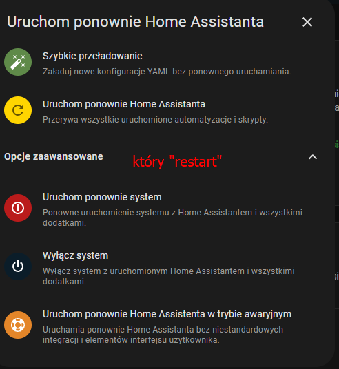

Co rozumiesz przez restart ?

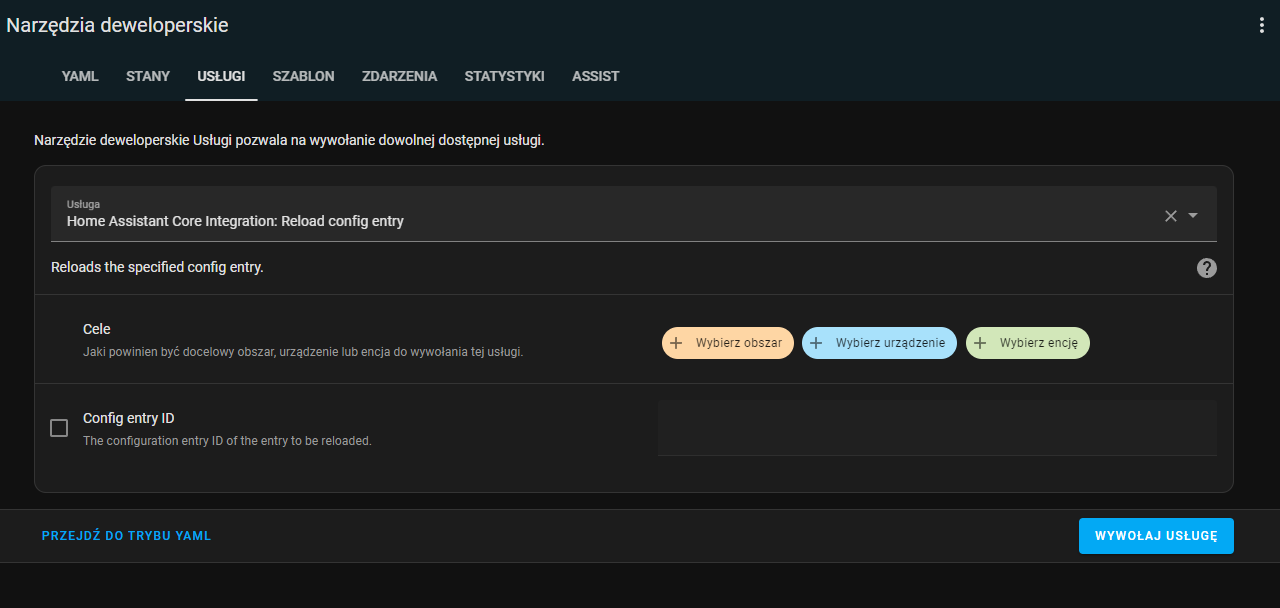

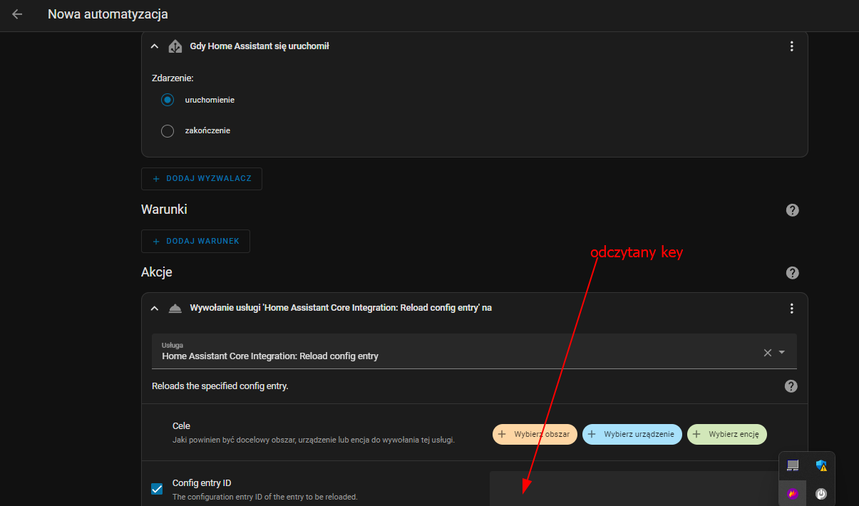

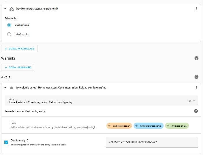

Możesz utworzyć taką automatyzację w samym HA lub NR (jak używasz). Powinieneś użyć usługi
homeassistant.reload_config_entry
w wywołaniu trzeba podać dokładne
entry_id

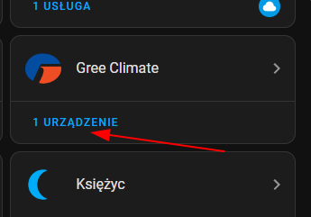

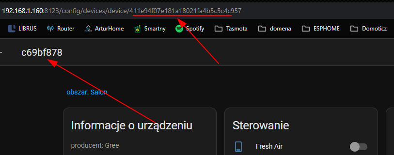

które znajdziesz w Ustawienia--> Urządzenia i usługi--> Urządzenia --> wyszukujesz integrację (zapewne jej szukasz bo nie ma DODATKU Hisense) i w polu url adresu masz na końcu identyfikator integracji, którą chcesz.
auto
PS. Może jest jakiś inny powód, że integracja nie działa prawidłowo ale to trudno powiedzieć bo niestety nie podałeś ani jaka to integracja (sama nazwa to za mało), ani jak zainstalowana, ani żadnych informacji, które mogłyby pomóc poza ..

Restart żółtym przyciskiem lub czerwonym no i na przykład po aktualizacji systemu HA.

@mariusz-2
Niby zrobiłem tak jak podałeś, odczytałem z plików ID: integracji  hisense
Ale zawsze przy restarcie samego HA czy też przy aktualizacji nie odpala się ten skrypt, nigdy nie robiłem automatyzacji w HA 😉
test

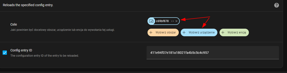

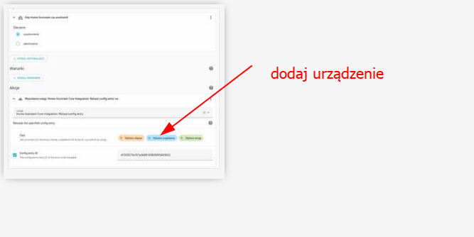

@wojtek_gtx
Dodane przez: @wojtek_gtx
Nie za bardzo to rozumiem bo niby dodałem id integracji ... to jakie urządzenie

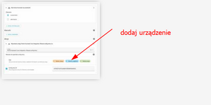

Urządzenie, którego dotyczy integracja, choć powinno działać bez tego.
u1
u2
u3
PS Działanie usługi możesz sprawdzić bez uruchamiania automatyzacji w Narzędzia deweloperskie --> Usługi
uu
PS2 .Możesz spróbować bez użycia "entry_id" nic tam nie wpisywać a wybrać tylko w celach (zielony) encję z tej integracji i ją użyć do przeładowania.
Jak zadziała to możesz użyć w automatyzacji.
Dodane : 16/12/2023 10:00 pm

Dodałem samą encje bez ID i zadziałało .
Dziękuję
