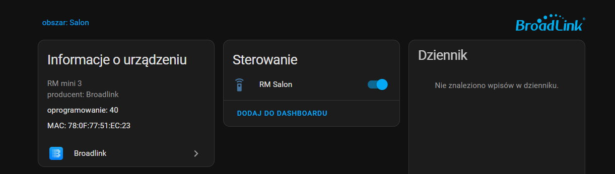

Samo HA znalazło i dodało integrację samego RM3 mini ale brak jakichkolwiek urządzeń.
Resetowałem, dodawałem ponownie ale to nic nie wnosi
Dodane : 18/01/2024 1:21 am
Dodane przez: @wojtek_gtx
Powinno wykryć i dodać tak jak na foto

No tak to dodało ale to wszystko, miałem w apce kilka pilotów
Dodane : 19/01/2024 7:12 am

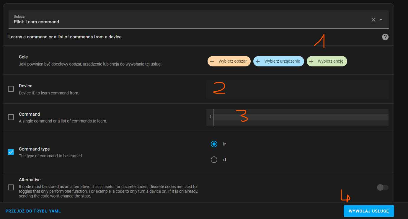

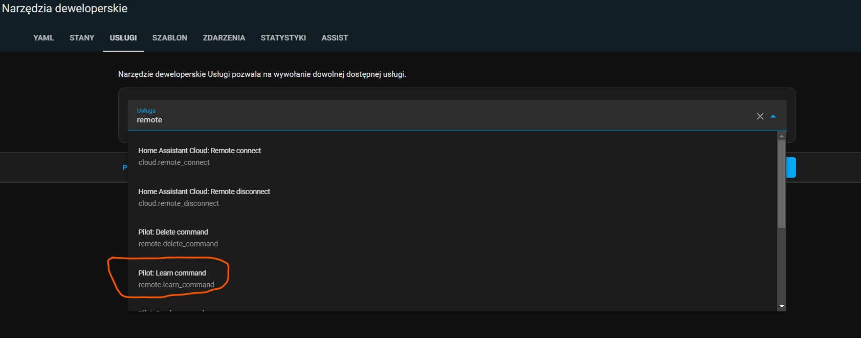

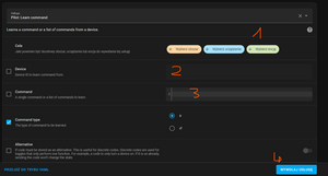

Nie ma nic po łatwiźnie, musisz ręcznie dodać kody pilotów za pomocą Narzędzi Deweloperskich- Usługi
W usługach szukasz "remote"
 1 Wybierasz encję Broadlink
2 Nazwa urządzenia którym chcesz sterować
3 Polecenie np Pauza na pilocie
4 Klikasz wykonaj
Po kliknięciu wykonaj dostaniesz powiadomienie w HA, po otwarciu powiadomienia i kliknięciu Broadlink będzie czekał na użycie przycisku na pilocie.
Jak już dodasz kod użyj usługi remote.send_command w celu sprawdzenia czy kod działa.
Potem tworzysz skrypt i możesz go użyć do sterowania urządzeniem
