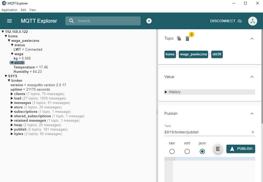

nazwa DEVICE z temperaturą to "temp_wilg_na_zewnatrz"
zmień to na np sht30 i zobacz w Explorer

są już wszystkie pomiary
teraz tylko pytanie jak te dane uzyskać w HA ?

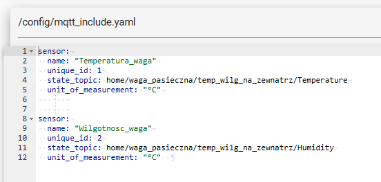

powiedz mi jak uzyskać pomiary z tego configu który utworzyłem specjalnie dla mqtt ? jak z tego zrobić karty na dashborda
chodzi mi o to:
bo z tego nie umiem znaleźć danych, nigdzie ich nie widzę żeby zaprezentować na ekranie

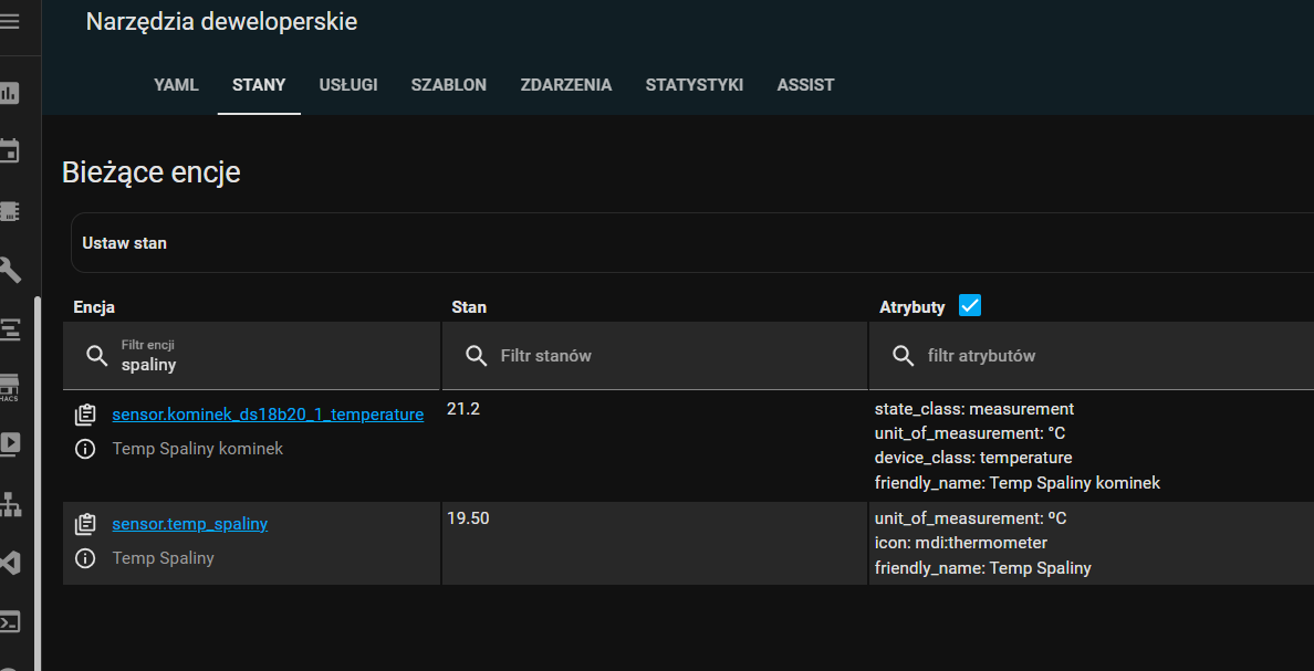

Rejestr encji i tam powinny być z nazwami jakie nadałeś, tylko nie wiem po co w topicu to home
Albo Narzędzie Deweloperskie i sprawdzić czy są

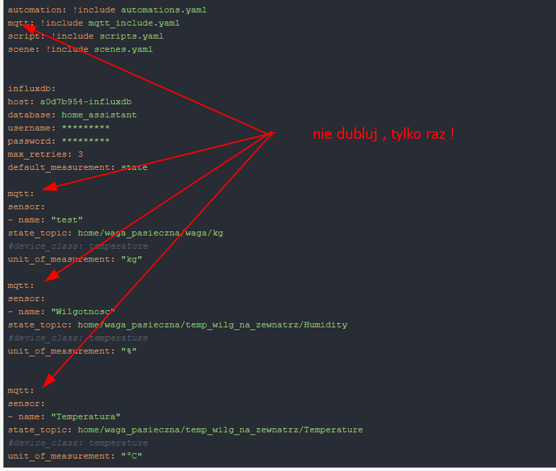

Ile razy chcesz wskazywać ? Warto rozumieć co się robi i dotyczy to każdego systemu automatyki, tworząc plik mqtt_include.yaml i potem wskazując w configuration.yaml odniesienie do tego pliku, już raz wskazałeś 🙂

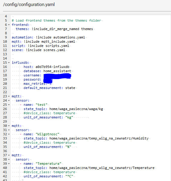

coś mi sie tez namieszało w głównym configu i utraciłem pomiar wilgotności stało sie tak po czyszczeniu ze zbędnych rzeczy, zapewne coś nie tak jest ze składnią, pewnie spacji za dużo czy za mało, wcięcia nie takie czy coś podobnego, zerkniesz na to i pomożesz ?
bo na razie zanim nie zadziała z configiem mqtt (/config/mqtt_include.yaml) to działam na głównym configu (/config/configuration.yaml)

 niestety przez kopiowanie zmieniają się wcięcia więc wrzucam też screena jak to wygląda w rzeczywistości
tylko ostatni pomiar z tego configu działa czyli temperatura, wilgotność też działała ale przestała, więc coś ewidentnie jest ze spacjami lub kolejnością wpisów bo tylko to zmieniałem, ale ja tego nie kumam jak zrobić żeby było dobrze

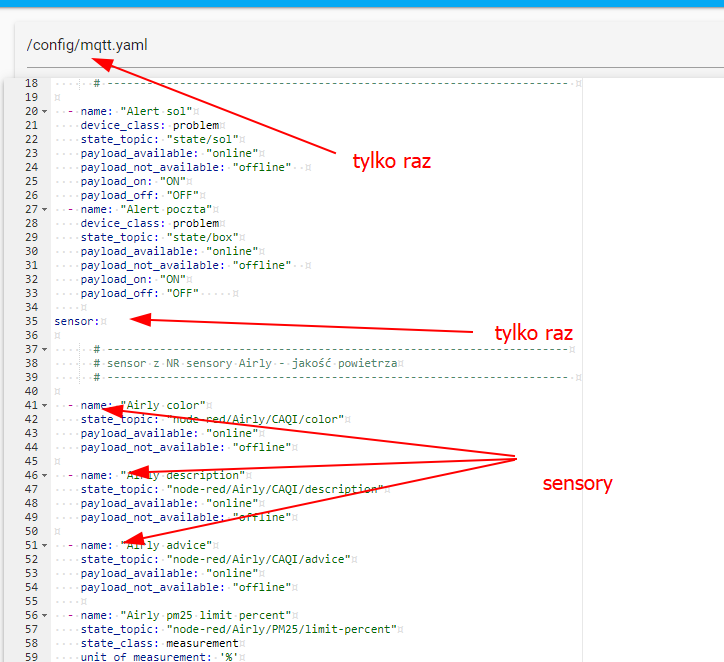

sma1
usuń konfiguracją sensorów integracji mqtt z "config.yaml i skonfiguruj w utworzonym przez siebie pliku (u mnie mqtt.yaml)
mqtt_include.yaml

Ja się nie denerwuję, natomiast Ty błądzisz jak we mgle, piszesz że coś tam wiesz, a dublujesz sobie config w dwóch miejscach o czym już napisał @mariusz-2. Albo jedno, albo drugie. Po to tworzysz oddzielny plik, żeby nic nie robić w głównym config.
Resztę pokazał kolega wyżej
