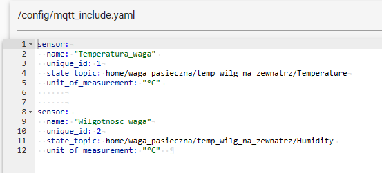

taki wpis mam w config.yaml:
mqtt:
    sensor:
        - name: "waga"
           state_topic: home/waga_pasieczna/temp_wilg_na_zewnatrz/Temperature
           #device_class: temperature
           unit_of_measurement: "°C"
kartę mam ale nie mam wyniku pomiaru (jest napis waga ale ma być temperatura to taki drobiazg)
co jest źle ?

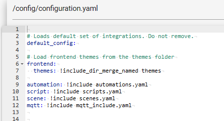

@zibi wiedziałem że polegniesz z tym ESPEasy , jak pisałeś że przymierzasz się do HA.

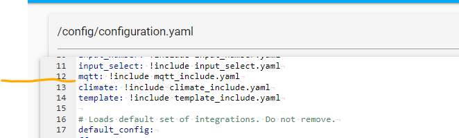

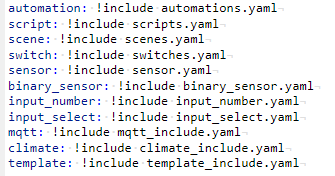

Tu wszystko jest ważne wcięcia w yaml , jedna kropka i nie działa, ale od początku, zaczynasz bardzo źle pakując wszystko do configuration.yaml, po dodaniu kilku modułów z większą ilością czujników zrobi się tasiemiec nie do ogarnięcia.
Proponuję zacząć od wpisu w configuration.yaml jak poniżej
 Potem tworzysz sobie nowy plik, w którym umieścisz sobie czujniki mqtt
otwierasz ten plik i tam dodajesz swój czujnik tak jak w moim przykładzie
3
 unique id możesz wpisać co chcesz, ważne żeby był inny dla każdego czujnika
Ważny jest też state topic , musi być taki jak wypluwa esp
Dodane : 04/11/2023 9:38 pm

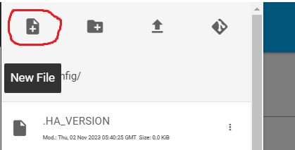

- pierwsze wpis robię w dowolnym miejscu tego configu?
- jak się tworzy nowy plik ?

zrobiłem pierwszy wpis i coś sie burzy nie przechodzi weryfikacji:
Dodane : 04/11/2023 9:52 pm
Dodane przez: @zibi
Burzy się bo nie ma gdzie includować 🙂 Nie utworzyłeś pliku
Wpis include mqtt może być tam gdzie masz wolne miejsce , ale jak zaplanujesz więcej plików np do termostatów , czyli climate , switch dla przełączników itd, to najlepiej mieć to w jednym miejscu

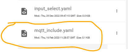

5
 A dodanie nowego pliku jest przecież jak na dłoni
4

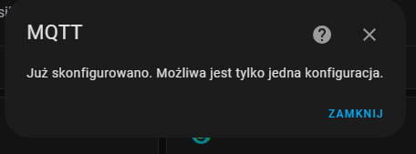

pisze mi że już skonfigurowano
Dodane : 04/11/2023 9:57 pm

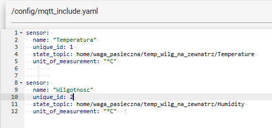

już zrobione, plik utworzony wpis dodany, odczytów brak
tak to wygląda:
Dodane : 04/11/2023 10:02 pm

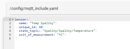

Dodane przez: @zibi
tak to wygląda:

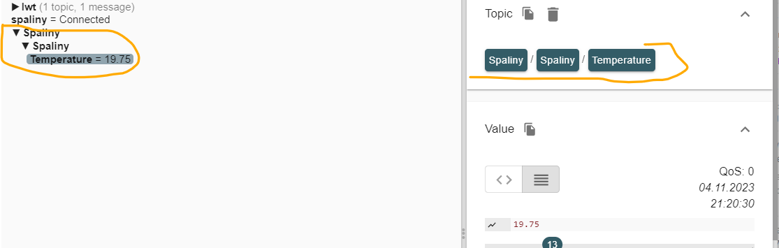

A pokaż jak wygląda ten topic w MQTT Explorer, bo moje spaliny wyglądają tak
6
 I coś mi wygąda że ten twój topic jakiś udziwniony
Dodane : 04/11/2023 10:22 pm

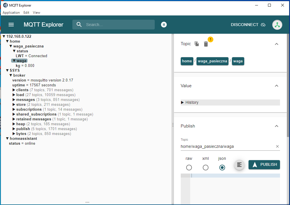

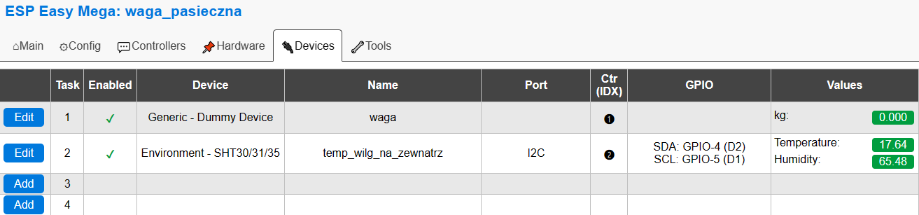

widzi mi sie że on czyta z ESP pierwszy wiersz z kg zamiast drugi z temperaturą i wilgotnością
Dodane : 04/11/2023 10:25 pm
Dodane przez: @zibi
widzi mi sie że on czyta pierwszy wiersz
Jaką nazwę ma to ESP ? Potem nazwa w devices w zakładce temperatura w tym espeasy
Wpisz nazwę modułu na górze w wyszukiwarce MQTT Explorer to pokaże tylko ten moduł
ale z fotek wynika, że topic będzie inny niż wpisałeś w HA
waga_pasieczna/temp_wilg_na_zewnatrz/temperature
Dodane : 04/11/2023 10:41 pm

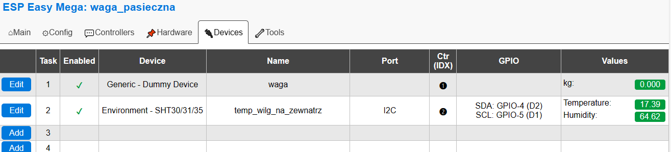

nazwa ESP - waga_pasieczna
nazwa device to:
- waga
- temp_wilg_na_zewnatrz (dwa pomiary temperatura i wilgotność)
jak wpisuję w przeglądarce mqtt nazwę "temp_wilg_na_zewnatrz" to brak reakcji jak wpisuję "waga" to pokazuje tak jak jest czyli 0,000kg
czy tu nie jest coś przekombinowane z nazwą (temp_wilg_na_zewnatrz) ?
Dodane : 04/11/2023 10:52 pm
Dodane przez: @zibi
nazwa device to:
nazwa device z temperaturą to nie waga, nie kłam tylko przepisz ten topic co podałem wyżej zapisz configurację z nowymi topicami i sprawdz
device waga dotyczy kg a nie czujnika temperatury
i nie zapomnij po zapisaniu configuracji uruchomić ponownie 🙂
Dodane : 04/11/2023 10:55 pm

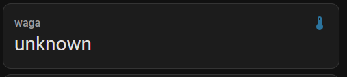

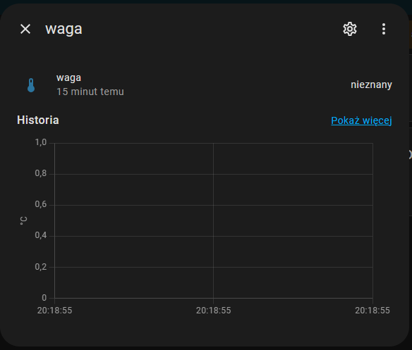

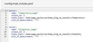

nazwa DEVICE z temperaturą to "temp_wilg_na_zewnatrz"
ale czemu mqtt explorer pokazuje tylko wagę a nie wszystkie trzy czujniki ?

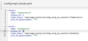

cały czas w HA mam takie wpisy więc chyba dobrze:
Dodane : 04/11/2023 10:58 pm
