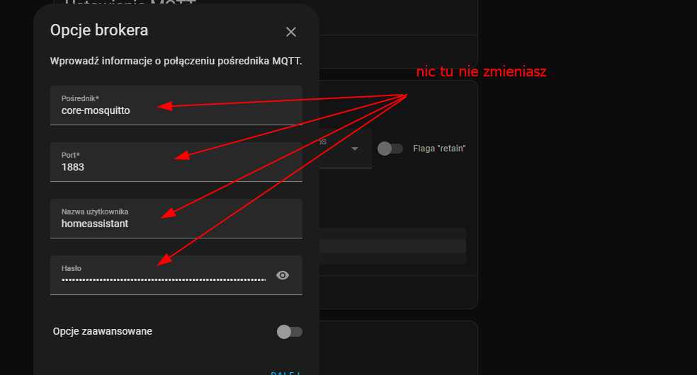

mam jeszcze pytanie, bo instaluję od nowa co tu trzeba podać w polu pośrednik ?

wygląda na to że podstawia się "core-mosquitto" (nazwa hosta)

@zibi nazwa hosta lub adres IP (jeśli stały) na którym jest zainstalowany mosquitto
mqtt

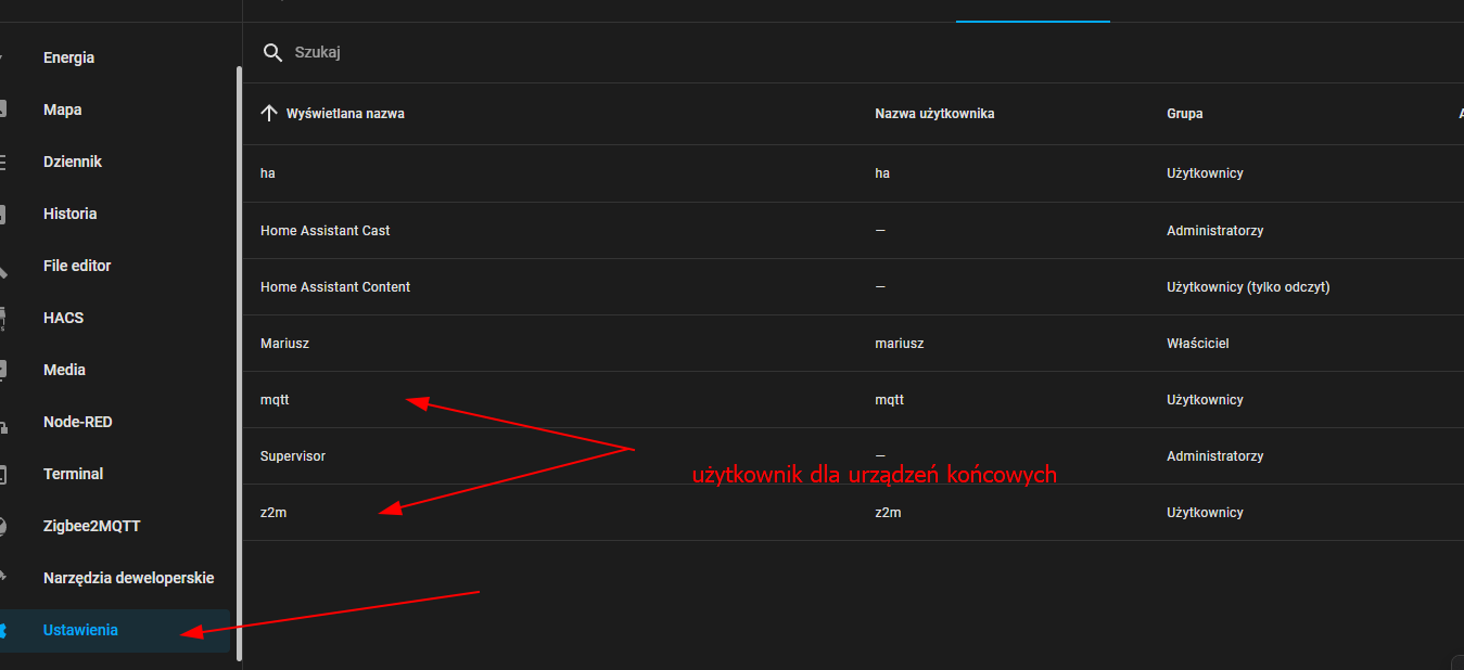

Tutaj dane są konfigurowane automatycznie przez HA przy instalowaniu integracji i służą do porozumiewania się brokera z HA. Użytkowników i hasła tworzysz sobie w HA dla różnych serwerów np. osobnych dla mqtt_user, zigbee2mqtt_user, espeasy_user itp. Tych użytkowników podajesz później w konfiguracji poszczególnych urządzeń np. w espeasy.
Użytkowników tworzysz USTAWIENIA--> OSOBY--> UŻYTKOWNICY  --> dodaj użytkownika

dzięki, wyszło na to że w zasadzie wszystko dzieje się automatycznie ale człowiek ma wątpliwości jak przyjdzie to robić raz na jakiś czas, zdziwiło mnie też to hasło ale jak go podświetliłem to się domyśliłem że nie jest przypadkowe i żeby tego nie ruszać
