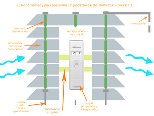

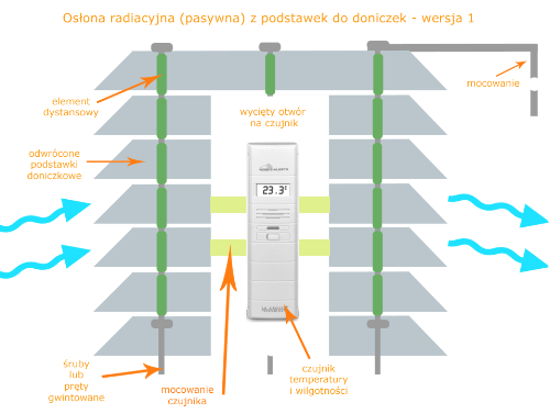

Dla lux jest ok , dla temp będzie lipa, bo skrzynia rolety będzie miała duży wpływ na wskazania. U mnie dopiero obudowa radiacyjna pozwala na wiarygodne wskazania
 Myślę że w innych warunkach szkoda prądu na ten czujnik 🙂

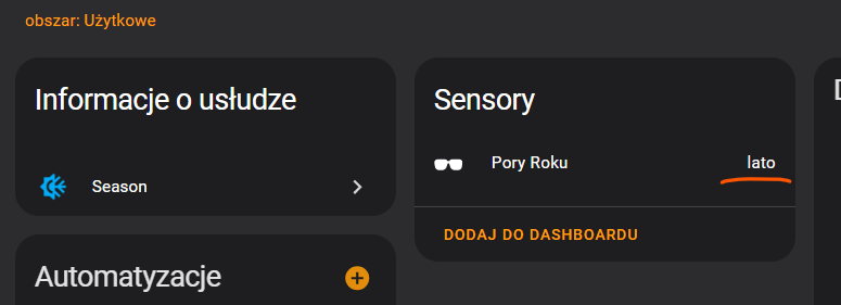

Myślę że możesz użyć https://www.home-assistant.io/integrations/season
Nie będzie kolizji w zimę, kiedy w słoneczny dzień warto odsłaniać rolety a nie zasłaniać.
A ten ds może sobie zostać skoro ma być wskaźnikiem ciepło/zimno.

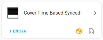

Pojawiła mi się fikcyjna roleta w rejestrze encji którą mogę sterować.

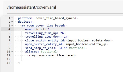

A jakie encje podstawiłeś w konfiguracji tej fikcyjnej rolety ?
Powinieneś wstawić encje swoich przekaźników i to wszystko
cover:
  - platform: cover_time_based_synced
    devices:
      my_room_cover_time_based:
        travelling_time_up: 26
        travelling_time_down: 24
        close_switch_entity_id: encja przekaźnika dół
        open_switch_entity_id: encja przekaźnika góra
        send_stop_at_ends: False #optional
        aliases: #optional
          - my_room_cover_time_based

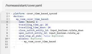

Chyba wiem co zrobiłeś,  skopiowałeś przykład z dokumentacji , zamiast nazwać sobie roletę według uznania, dodać własne encje przekaźników i ustawić czasy otwarcia /zamknięcia odpowiednio dla swojej rolety.

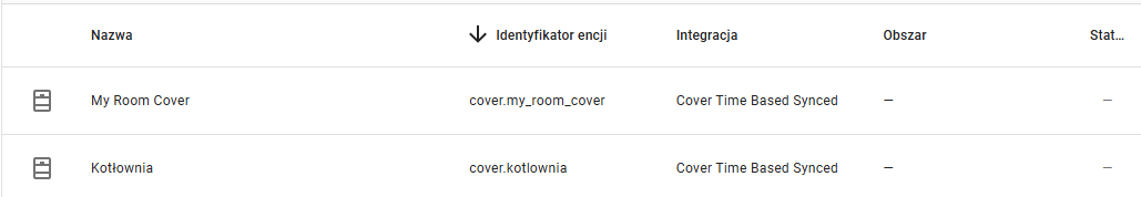

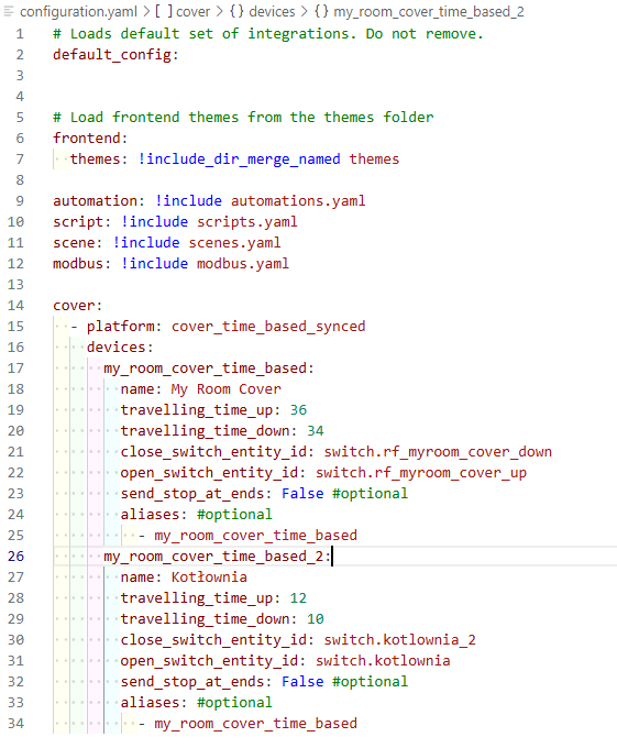

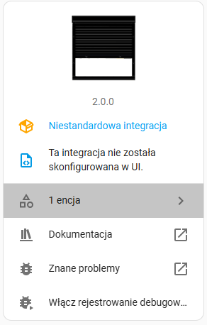

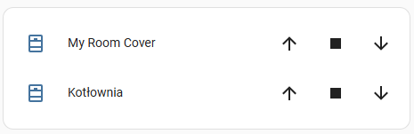

Tak, międzyczasie próbuje i faktycznie zaczyna działać, najpierw dodałem kolejną roletę w pliku configuration.yaml
Ale w urządzeniach widać tylko 1 encję
Po wejściu jest jednak roleta kotłownia:
Dodałem w dashboard:

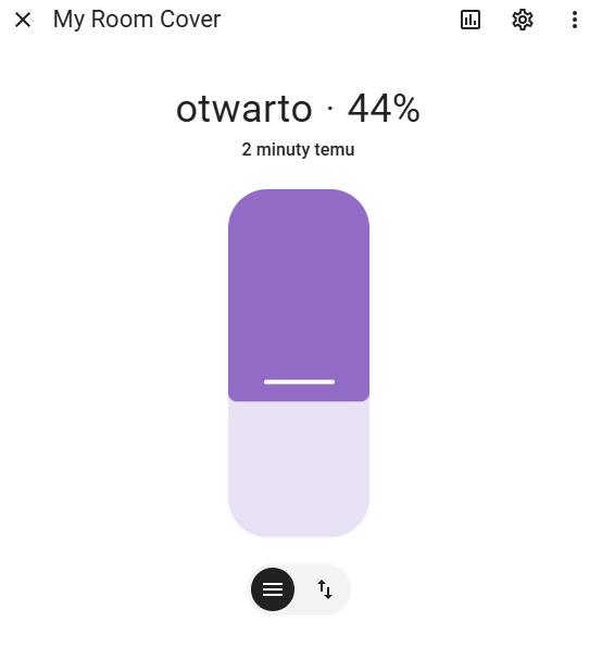

I roleta działa fizycznie, reaguje również na zatrzymanie, ale nie zwraca mi stanu otwarcia rolety, czy jestem w stanie uzyskać taką informację bezpośrednio przy widoku encji sterowania?
Dodane : 24/01/2025 8:18 pm
Wpisów: 5322
Dodane przez: @gregorski

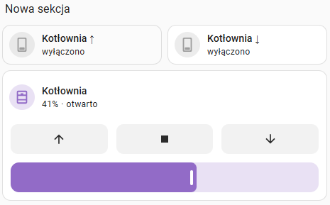

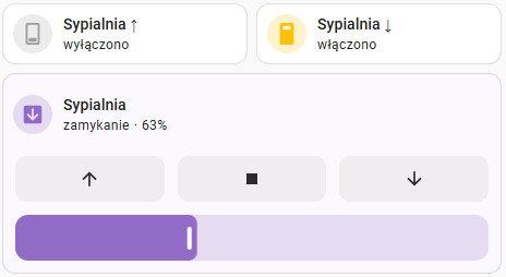

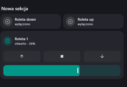

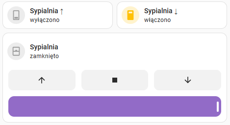

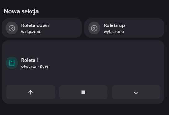

To już zależy tylko od Ciebie, jak dodasz tą encję do dashboardu. Możesz dodać jako zwykły kafelek i ustawić funkcje na których ci zależy
Przykład 1
 Przykład 2
 Celowo dodałem na górze przekaźniki up, down żeby było widać czy działają, ale można je olać.

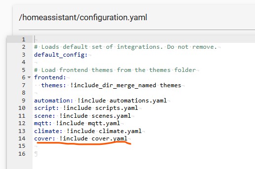

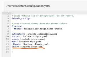

Jedno co bym zmienił w tym twoim configu, to :
Tworzysz sobie nowy plik o nazwie cover.yaml
W głównym pliku dodajesz wpis
cover: !include cover.yaml
i wszystkie rolety wstawiasz w tym nowym pliku
Bez tego  za dwa tygodnie twój główny plik urośnie do takich rozmiarów, że go nie ogarniesz.
Główny plik
4
 Plik dla cover gdzie nie wpisujesz już "cover"
3
Żeby było jasne:
taki zapis
tworzy odwołanie do utworzonego pliku i HA wszystkie informacje pobiera sobie z niego.
Jak będziesz dodawał więcej sprzętów np termostaty, to robisz podobnie
climate: !include climate.yaml
a wszystko co dotyczy termostatów do pliku climate.yaml
Dodane : 24/01/2025 8:50 pm
