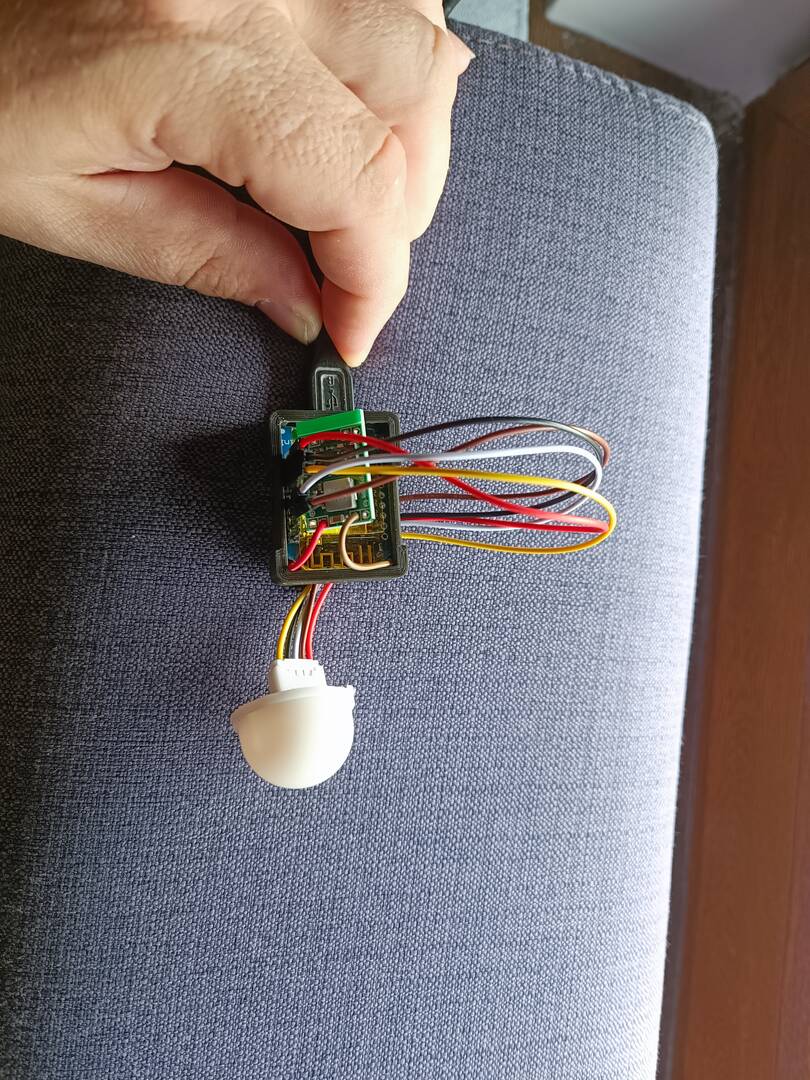

Hej na szybko zdziałałem taki czujnik do rolety.
Esphome, wemos d1 mini, ds18b20, bh1750, przetwornica do zasilania z 24V
Do sensora światła wybudowałem DS'a a do komunikacji wykorzystałem przewód do ustalania adresu.
Myślę wywiercić otwór w osłonie rolety i wkleić sensor na obudowę będzie widać tylko biała soczewkę.
Czy to dobre rozwiązanie? Czy jeszcze coś na szybko zmienić?
IMG 20240621 152257
Dodane : 21/06/2024 9:50 pm
