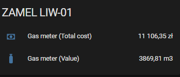

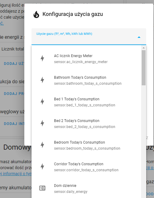

Chciałbym dodać encję, którą zaciągam z supli (licznik gazu) do zakładki Energia na dashboardzie ale nie ma jej w encjach do wyboru, tylko te z energii są i je można dodać , da się to jakoś ogarnąć ?

 @krskrab zmieniła się tylko ikona ale w dalszym ciągu nie ma możliwości dodania gas do żródłą gas w energii.

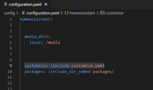

W config utwórz nowy (dodatkowy) plik o nazwie "customize.yaml"
Następnie w "configuration.yaml"
dopisz:
"spacja spacja" customize: !includecustomize.yaml
Sprawdź poprawność i restart HA.

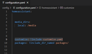

Tak, dzięki ogarnąłem trzeba dodać tylko w taki sposób
homeassistant:
  customize: !include customize.yaml
Dodane : 13/06/2022 10:38 pm

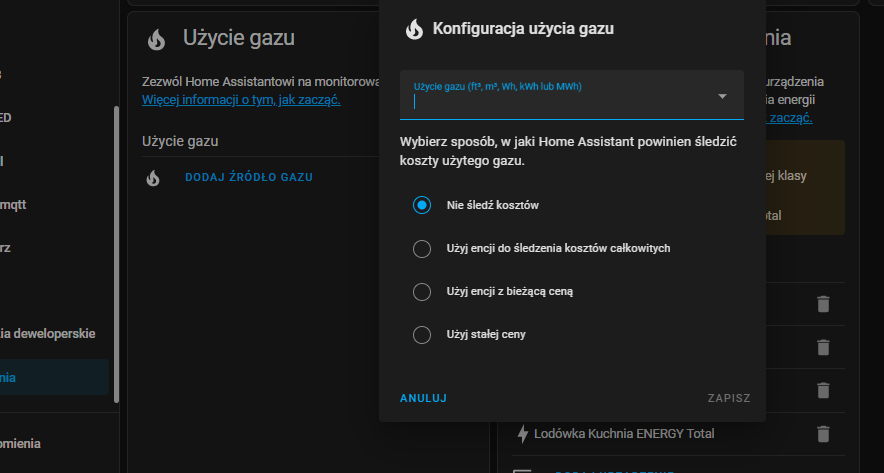

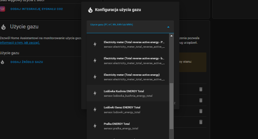

Nie wiem czy się rozumiemy chcę ten gas dodać tu -->
 ale w wyborze nie ma tej encji : gas.sensor_meter_value

Nic to nie dało oprócz zmiany ikony tym razem na energy (piorunek)

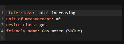

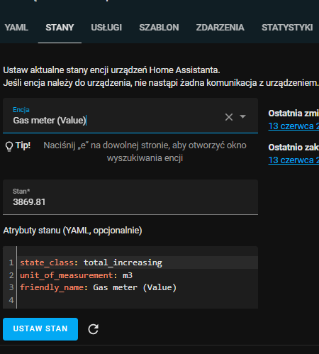

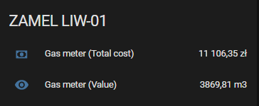

Może trzeba jednostkę zamienić na :
unit_of_measurement: 'm³'
a nie zwykłe m3 ....
Dodane : 15/06/2022 7:46 am
Mariusz zareagował
Mariusz
(@mariusz-2)
Wpisów: 240
Weteran Donator 2K23
Dodane przez: @marcingajda

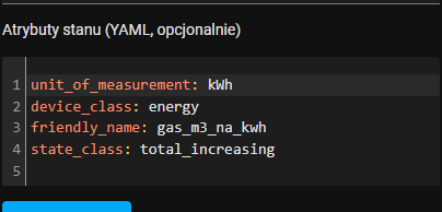

Dokładnie od tego trzeba było zacząć, można to było zmienić albo bezpośrednio w konfiguracji LIW01 albo poprzez "dostosowywanie" w narzędziach developerskich HA plus dodanie brakującego device_class.
aa1
Taką encję można już dodać do panelu Energia, albo jak ktoś chce to może przeliczyć m3 na kwh i dodać tą nowo utworzoną.
