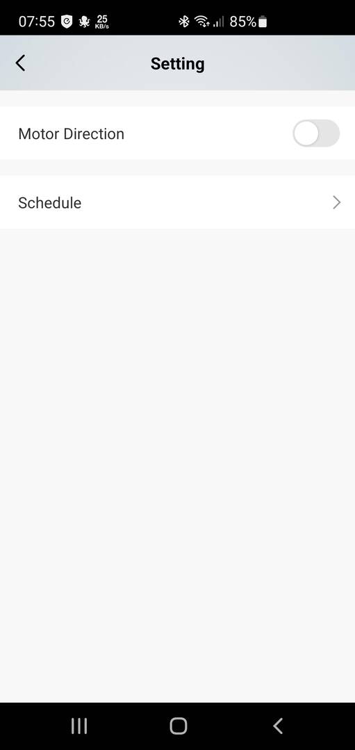

W aplikacji na telefonie Rolety- ( na dole) Więcej -
Motor Direction
, do testu zmień na wyłączone
Screenshot 20220708 075544 Smart Life
Dodane : 08/07/2022 8:53 am
(@tomaszdojcz)
Niestety nie pomogło.
Dodane : 17/07/2022 3:38 pm

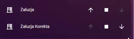

Moja żaluzja Tuya cover.blinds_curtain, działa dobrze do testów odwróciłem działanie przycisków
W
configuration.yaml
cover:
  - platform: template
    covers:
      zaluzja_korekta:
        friendly_name: "Żaluzja Korekta"
        unique_id: zaluzja_korekta
        position_template: "{{ 100 - state_attr('cover.blinds_curtain', 'current_position') | int(100) }}"
        open_cover:
          service: cover.close_cover
          data: {}
          target:
            entity_id: cover.blinds_curtain
        close_cover:
          service: cover.open_cover
          data: {}
          target:
        stop_cover:
          service: cover.stop_cover
          data: {}
          target:
        set_cover_position:
          service: cover.set_cover_position
          data:
            position: "{{100-position}}"
#        icon_template: >-
#          {% if is_state('cover.blinds_curtain', 'closed') %}
#            mdi:blinds-open
#          {% else %}
#            mdi:blinds
#          {% endif %}
Dodane : 01/02/2023 8:44 pm

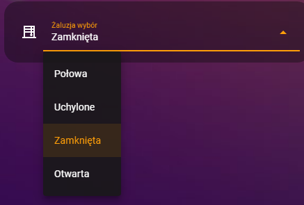

Jest jeszcze sposób sterowania roletami / zasłonami
Nawet tymi co mają odwrócone działanie
Wykorzystując pomocnika, tworzymy pole wyboru
Otwarta, Połowa, Uchylone, Zamknięta
Następnie tworzymy automatyzacje:
alias: żaluzja automatyzacja wybór
trigger:
  - platform: state
    entity_id: input_select.zaluzja_wybor
action:
  - variables:
      p:
        Otwarta: 100
        Połowa: 50
        Uchylone: 35
        Zamknięta: 0
  - service: cover.set_cover_position
    target:
    data:
      position: "{{ p.get(trigger.to_state.state, 1) }}"
mode: single
Dodane : 05/02/2023 1:16 pm
