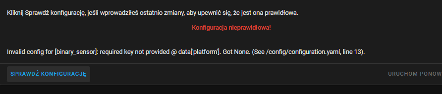

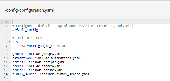

Witam, w config/configuration.yaml mam tak ustawione :
11
 chciałem skonfigurować zwykłe sensory z esp i nie wiem co napisałem nie tak ?

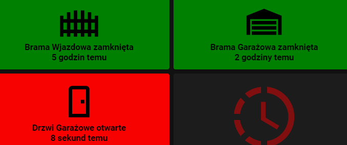

To sobie odpowiem:
Dodałem w configuration.yaml --> mqtt: !include mqtt.yaml
a tam już poszło dalej i zadziałało i działa dalej 🙂
