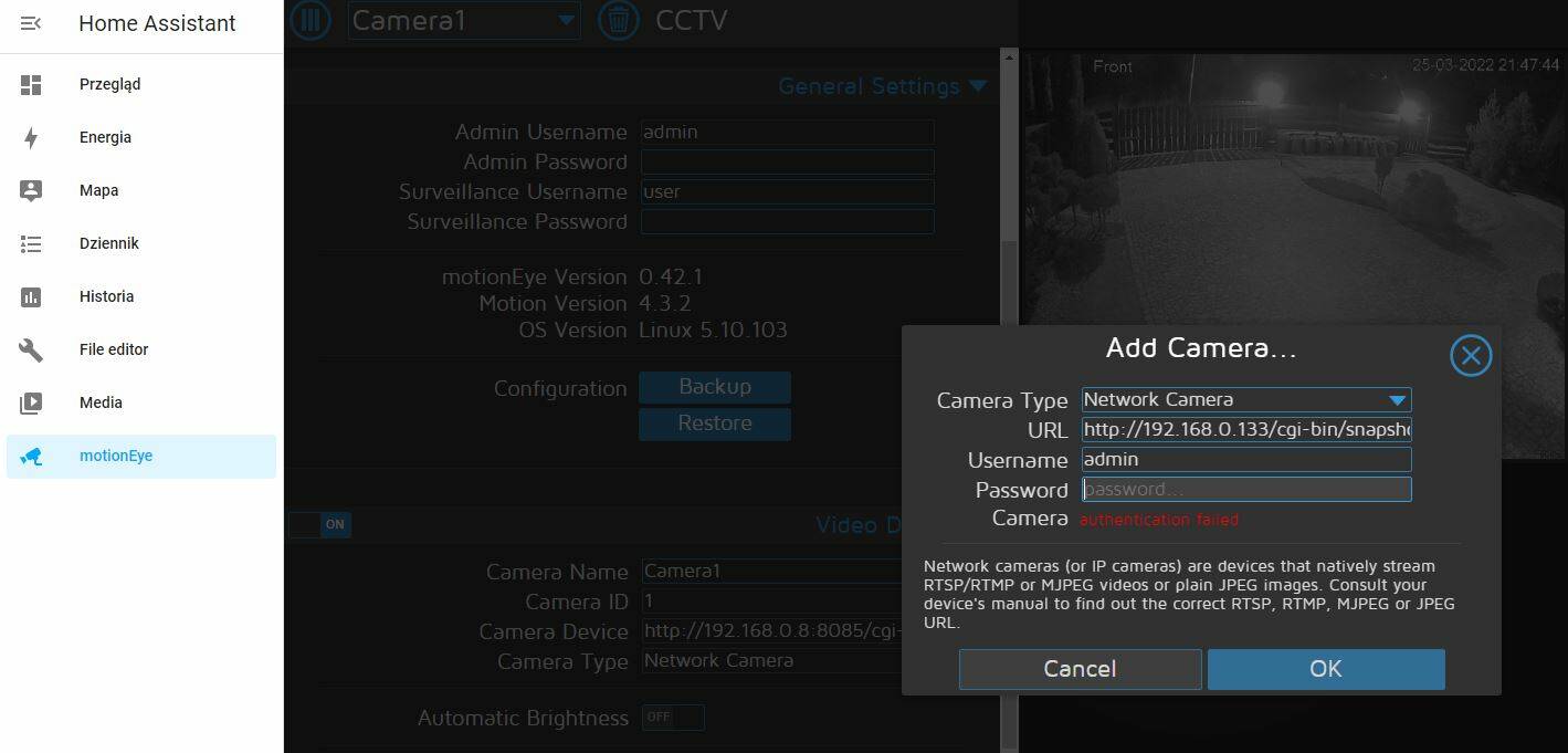

  • @djaxel sprawdź jeszcze raz czy sama kamera odpowiada, a dwa masz ustawione hasło czy domyślnie puste ?
Dodane : 25/03/2022 9:04 pm
@djaxel Zaraz sprawdzę inną kamerę na domyślnym porcie 80 , może coś go blokuje dlatego napisałem wyżej żebyś zmienił go w konfiguracji kamery
Dodane : 25/03/2022 9:37 pm
(@djaxel)
Wpisów: 44
@isom Zmieniłem w kamerze i teraz nie moge na nią wejść z przeglądarki
Dodane : 25/03/2022 9:44 pm
@djaxel musisz po adresie IP dopisać ten port np http://192.168.1.20:8080
Nie chce mi się całości robić ale na porcie 80 inna kamera dahua jest normalnie wykrywana
Dodane : 25/03/2022 9:52 pm
(@djaxel)
Wpisów: 44
@isom to jest kur........ nie możliwe że u ciebie idzie a u mnie nic
z przeglądarki idzie
w smart pss idzie
DMSS idzie a w HA siedzę w czarnej du....e
Już mam podejrzenie że jestem Debil
Dodane : 25/03/2022 10:02 pm
(@djaxel)
Wpisów: 44
TeamViewer ???? bo się zapije na śmierć
Dodane : 25/03/2022 10:15 pm
@djaxel skoro mam już to HA to się tym pobawię i może jutro zobaczymy , dziś już nie dam rady a kamery się dodają bez problemu
Dodane : 25/03/2022 10:27 pm
(@djaxel)
Wpisów: 44
@isom ok i tak nie pujde spać walcze dalej. jak znajdziesz chwile to bede wdzieczny. narx
Dodane : 25/03/2022 10:36 pm
Wpisów: 1483
@djaxel sam motioneye uruchamia się?
Dodane : 25/03/2022 10:41 pm
(@djaxel)
Wpisów: 44
hmmmm tak swieci na zielono
Dodane : 25/03/2022 10:42 pm
Wpisów: 1483
@djaxel masz na tym samym komputerze?
Dodane : 25/03/2022 10:43 pm
(@djaxel)
Wpisów: 44
@pawell32 Nie. konfig robie na macu a HA postawiony jest na raspbery ale konfig robiłem też na windzie i to samo
Dodane : 25/03/2022 10:44 pm
Wpisów: 1483
@djaxel to wpisz ip:8765
w HA musisz przy motioneye podać pełny adres http://x.x.x.x:8765 potem user i pass admina i do podglądu
Dodane : 25/03/2022 10:45 pm
(@djaxel)
Wpisów: 44
@pawell32.   http://192.169.1.132:8765/. ??
do motion ?
Dodane : 25/03/2022 10:48 pm
Wpisów: 1483
Dodane przez: @djaxel
  http://192.169.1.132:8765 - uruchamia się ?
Dodane : 25/03/2022 10:49 pm
(@djaxel)
Wpisów: 44
NIE.
request timed out
Dodane : 25/03/2022 10:52 pm
Wpisów: 1483
@djaxel jeszcze raz, pod adresem 192.169.1.132 co masz i to na pewno jest 192.169, a nie 168 ?
Dodane : 25/03/2022 10:54 pm
(@djaxel)
Wpisów: 44
sory tak mi sie tu napisalo
http://192.168.1.132
http://192.168.1.133
Takie mam ip
Dodane : 25/03/2022 11:00 pm
Wpisów: 1483
@djaxel co jest co?
Dodane : 25/03/2022 11:10 pm
(@djaxel)
Wpisów: 44
@pawell32 To są dwie kamery
Dodane : 25/03/2022 11:11 pm
