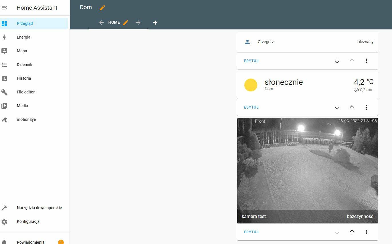

@djaxel i o taką fotkę chodzi , czyli kamera działa na fabryce i powinna być wykryta
Dodane : 18/03/2022 10:20 pm

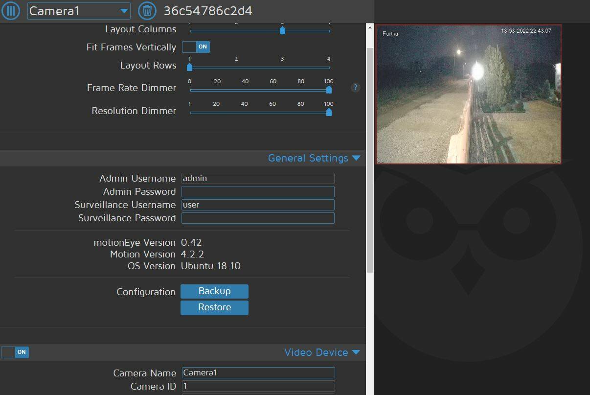

@djaxel sorki ale nie korzystam z HA , zainstalowałem przed chwilą na Ubuntu Motion Eye i dodałem kamerę dahua
 Użyłem oczywiście URL http://192.168.0.8/cgi-bin/snapshot.cgi
Dla pewności dodałem inny model kamery ale też dahua z takim samym URL tylko zmienione IP i efekt
Dodane : 18/03/2022 10:45 pm

@djaxel dane do logowania z kamery i zobacz wyżej live z dwóch kamer dahua
