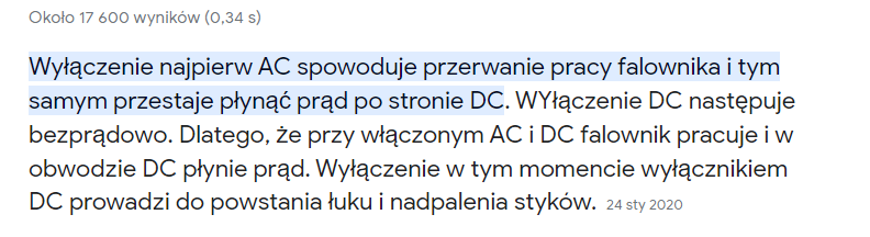

Przeczytałeś chociaż podstawy o użytkowaniu falowników?
 Może warto

Ja to rozumiem ale przecież są różnego rodzaju zabezpieczenia które podczas powstania jakiś dziwnych warunków rozłączają PV od falownika bez konieczności wyłączenia falownika. Przecież są ręczne przełączniki np 3 stopniowe które ustawiasz w pozycji 1 potem na 0 i potem na drugą stronę i one są do takich warunków projektowane. Myślałem że może są takie urządzenia ktore dodatkowo można sterować...

Ile w ciągu roku jest takich potrzeb awaryjnego odłączenia strony DC ?
Ty chcesz to robić nagminnie, nie będę się dalej rozpisywał, co będzie w dzień z dużym wiatrem i częściowym zachmurzeniem?
