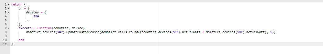

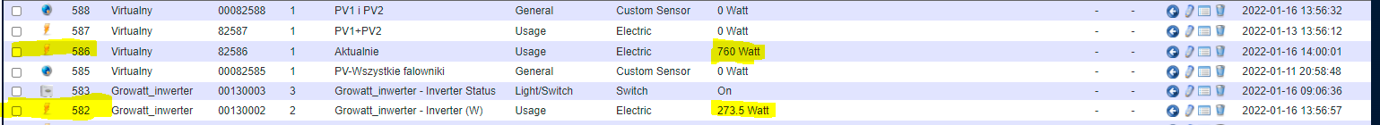

Posiadam dwie instalacje PV jedną na Froniusie i drugą na Growacie
Obie monitoruje w Domoticzu
Wszystko fajnie działa, ale chciałbym aktualną produkcje mieć w Domoticzu z obu instalacji przedstawiona jako suma obu inwerterów.
Czyli za pomocą zdarzeń chciałbym w locie dodawać moc jednego inwertera do drugiego
Czyli idx582+idx586=587
Ktoś podpowie jak powinna wyglądać formuła z dodawaniem tych dwóch pozycji a żeby to działało.
poniżej mam jakąś formułę, ale pewnie jest w niej klika błędów
