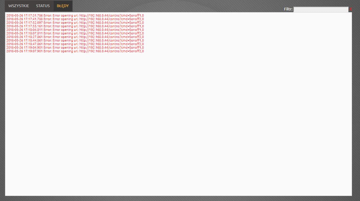

dodatkowo odłączony moduł od zasilania wali errorami w logach , co ułatwia ocenę sytuacji , moduł z AFE po odłączeniu od zasilania wali error tylko po wysłaniu komendy ON- OFF
Błędy wyłączonego sonoffa
