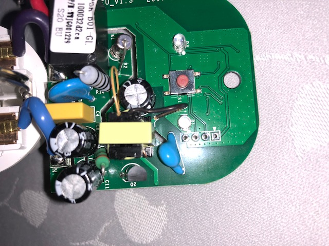

Czy ktoś wie jaki to jest transformator oraz gdzie go można nabyć. Doszedł do mnie Sonoff S20 z uszkodzonym transformatorem a chciałbym go ożywić.
IMG 0164
@wiesiekr  to jest transformator impulsowy EE10 , jesteś pewny , że to transformator jest uszkodzony ? Mierzyłeś rezystancję uzwojeń ?  Tu masz schemat   https://www.itead.cc/wiki/images/b/b0/S20_EU.SCH.pdf
Gdzie kupić ? W Polsce będzie bardzo trudno , Chinole sprzedają ilości hurtowe od 100 szt . Jeżeli to na pewno trafo to łatwiej wstawić całą przetwornicę 5V np ze starej ładowarki do telefonu , niż szukać tego w detalu.
