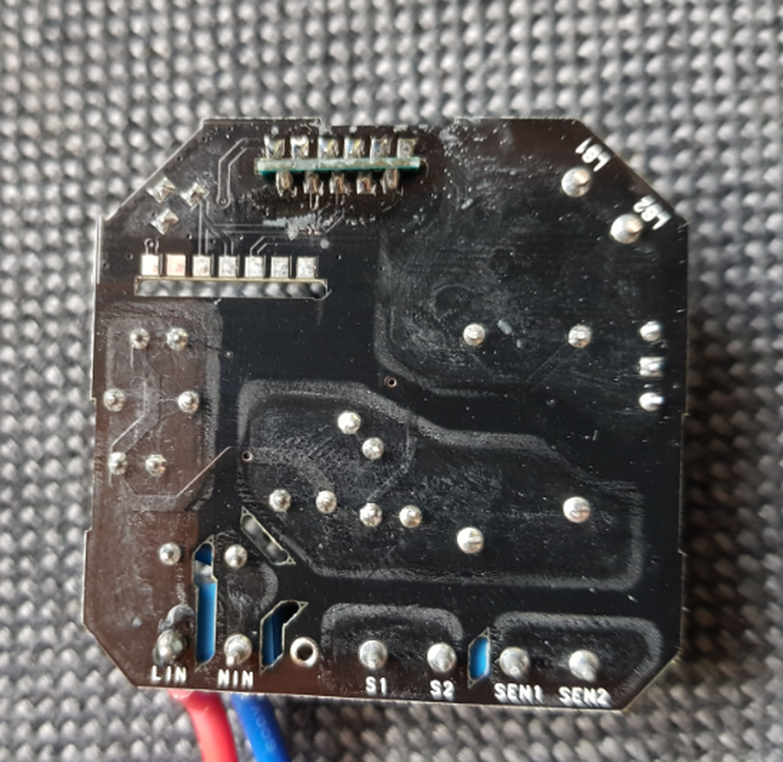

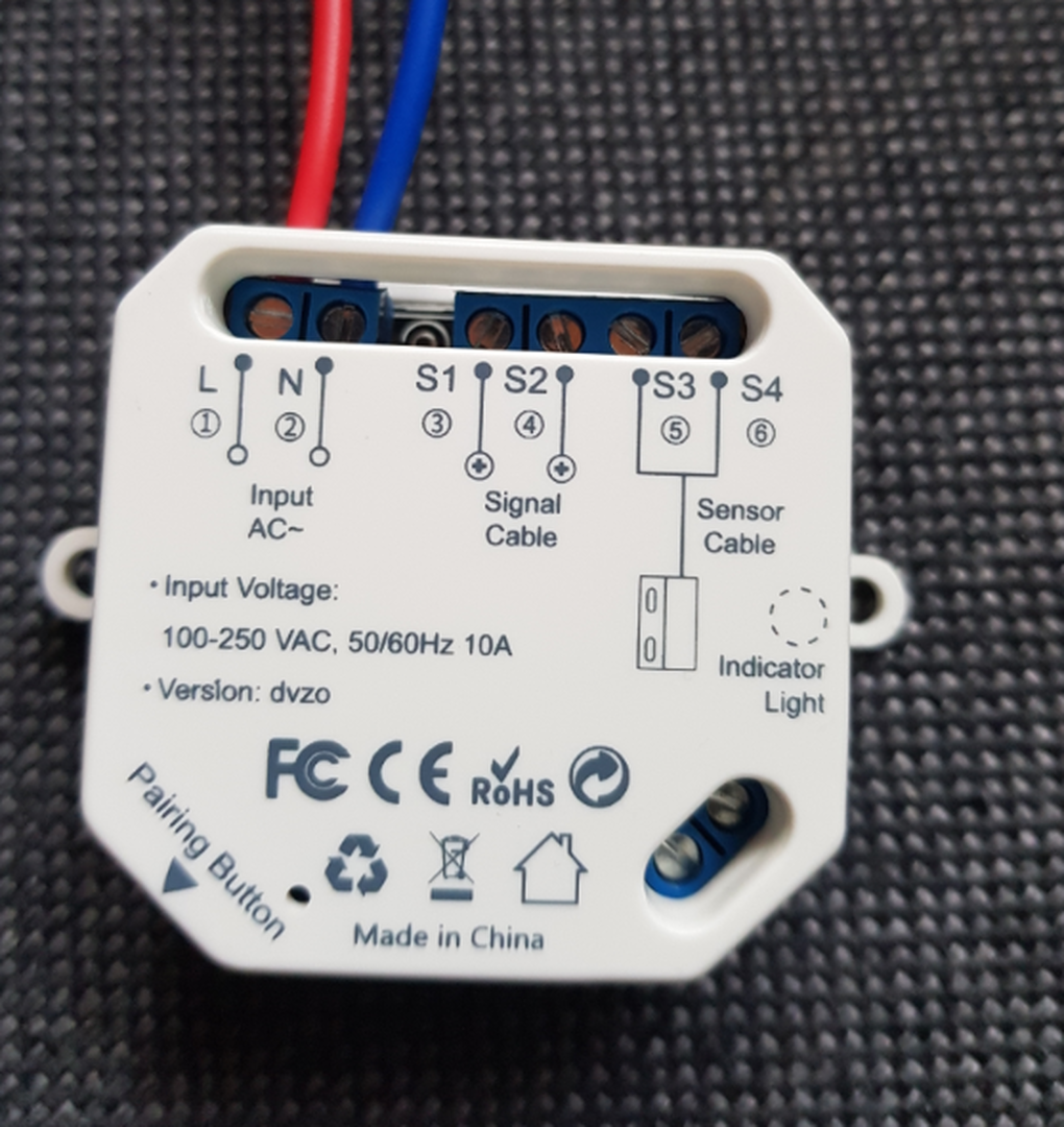

Sterownik wygląda tak:

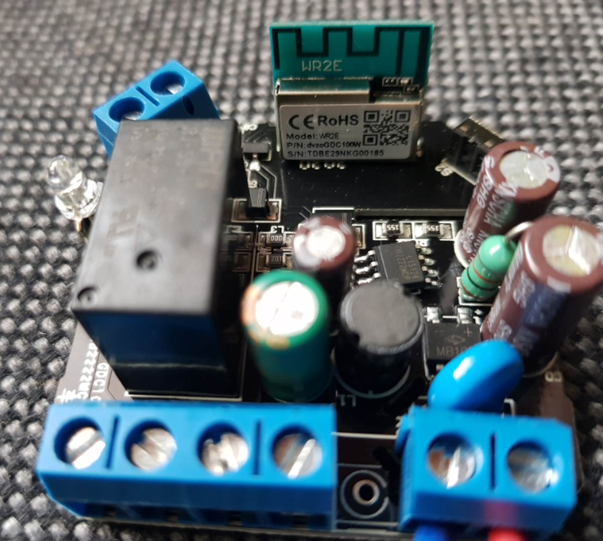

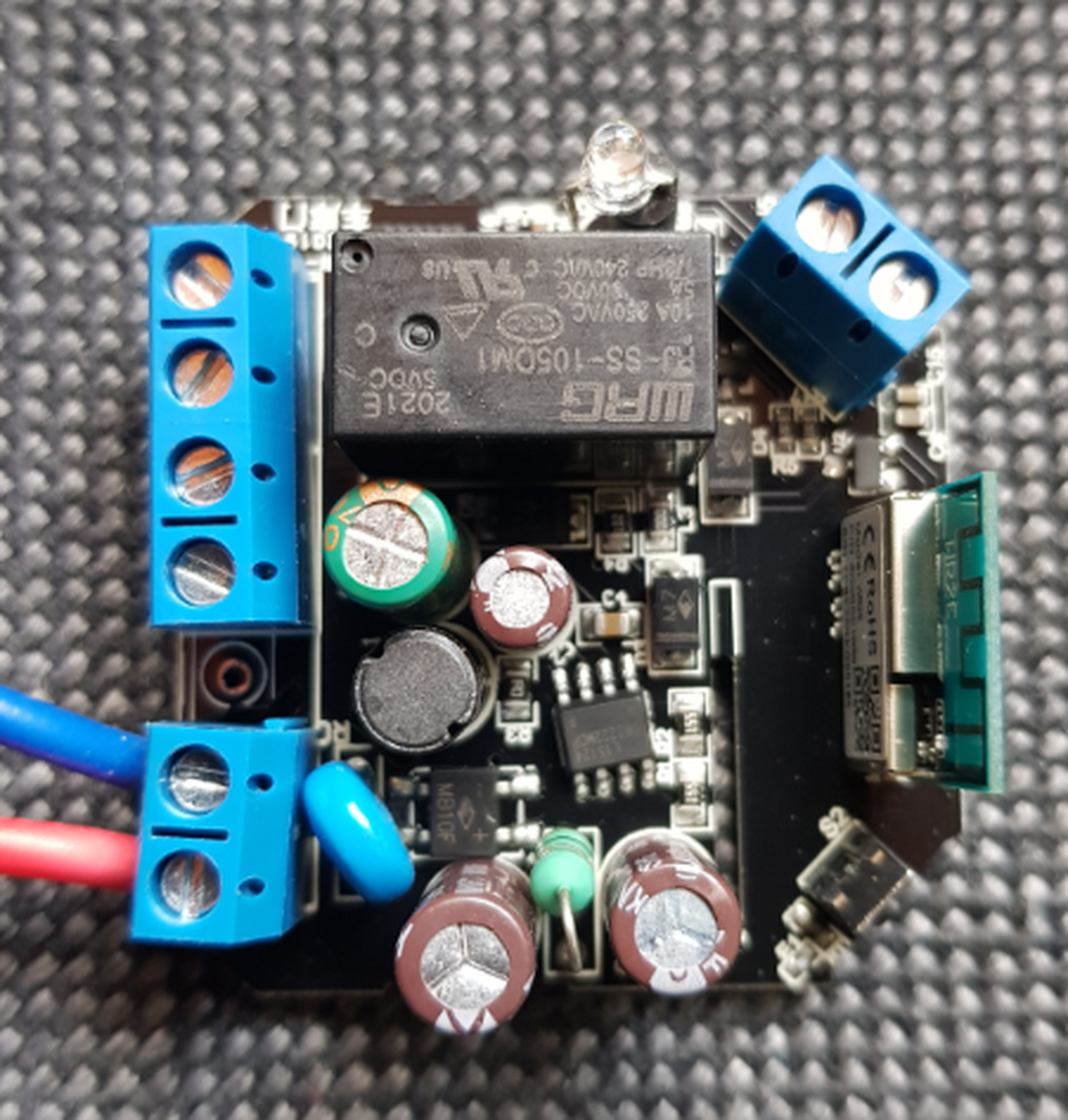

w środku wygląda tak:
jeśli tak to która wersja AFE oraz w które miejsca się trzeba wlutować aby przefleshować

Można próbować podmienić tą płytkę WR2E na TYWE2S , podobno ma ten sam układ pinów i pasuje 1:1.
EDIT: Kiedyś te moduły na Ali... po 4PLN były ... Ale gdzieś widziałem ,jak wlutowane ESP12F też było w to miejsce.
