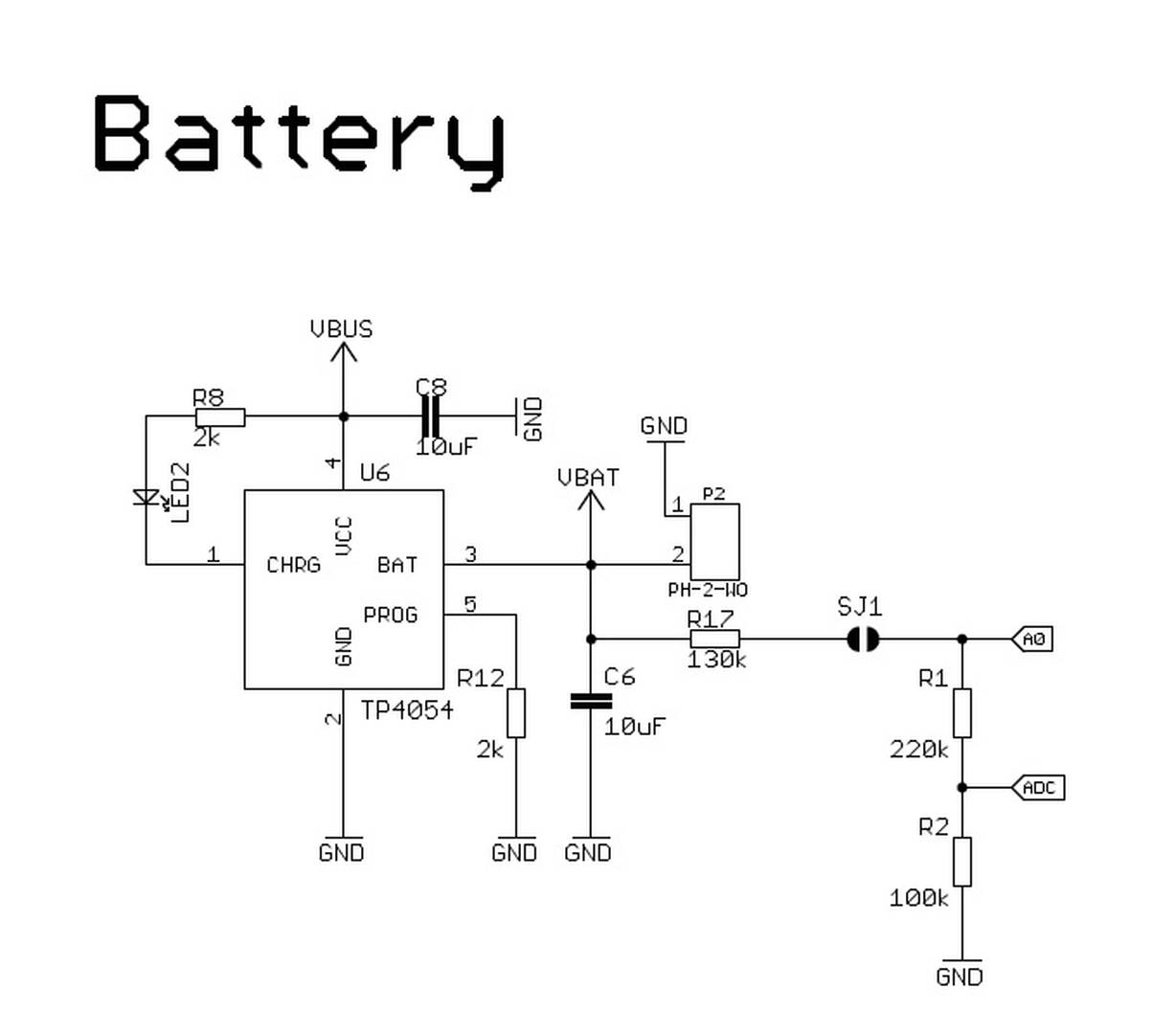

Byłbym wdzięczny jakbyś jeszcze rzucił okiem na fragmenty schematu a propos pomiar battery a sygnał analogowy na A0.
@janusz15813 nie wiem o co dokladnie pytasz
- na wejscie A0 mozesz maksymalnie puscic 3.2v dla tego wemosa wiec w zaleznosci jakie napiecie chcesz mierzyc musisz zrobic odpowiedni dzielnik napiecia (lub nie)
