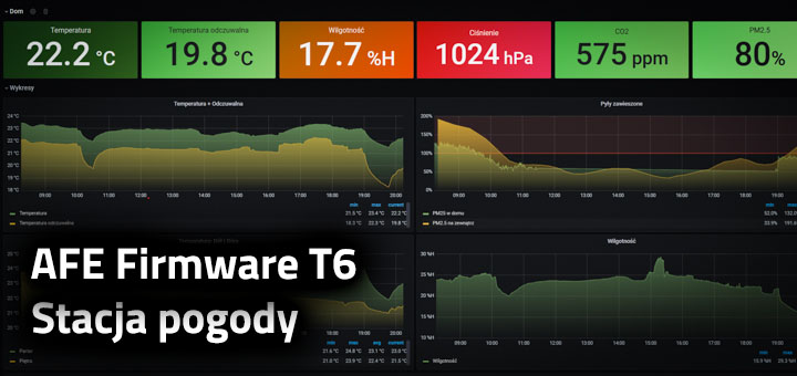

Kolejna wersja AFE Firmwre T6 doczekała się kilku zmian i nowości
Dodane czujniki
  • Czujnik DS18B20
  • Czujnik DHT11,21,22
Inne zmiany to:
  • Przechowywanie wiadomości LWT oraz pozostałych przez MQTT Brokerem
  • Dodatkowe bardziej zawansowane konfiguracje związane z MQTT Brokerem umożliwiające sterowanie przekaźnikiem podczas braku dostępu do MQTT Brokera
  • Trochę zmian kosmetycznych w UI
Nowe informacje, które mogą zostać zassane do systemu automatyki to:
  • Poziom stężenia pyłów 2.5μg oraz 10μg w odniesieniu do dopuszczalnych zakresów określonych przez Światową Organizację Zdrowia (WHO)
  • Wilgotność absolutną
  • Poziom komfortu - wartość opisowa i numeryczna
  • Poziom percepcji odbioru warunków atmosferycznych - wartość opisowa i numeryczna
Jakie mogą być wartości poziomu percepcji
  • OK
  • Za gorąco
  • Za zimno
  • Za sucho
  • Gorąco i sucho
  • Zimno i sucho
  • Za wilgotno
  • Gorąco i wilgotno
  • Zimno i wilgotno
Jakie mogą być wartości poziomu komfortu:
  • Dla niektórych trochę sucho
  • Bardzo komfortowo
  • Komfortowo
  • W porządku dla większości, ale wszyscy odczuwają wilgoć przy górnej krawędzi
  • Trochę niekomfortowo dla większości ludzi na górnej krawędzi
  • Bardzo wilgotne, dość niekomfortowo
  • Niezwykle niekomfortowo, przytłaczająco
  • Groźnie, nawet śmiertelny w przypadku chorób związanych z astmą
Oprogramowanie w zależności od zastosowanych czujników umożliwia odczyty:
  • temperatura
  • temperatura odczuwalna
  • wilgotność
  • wilgotność absolutna
  • punkt rosy
  • ciśnienie względne
  • ciśnienie bezwzględne
  • poziom pyłów zawieszonych 2.5μg/m3 oraz % ilości w skali stężenia pyłów wg WHO
  • poziom pyłów zawieszonych 10μg/m3 oraz % ilości w skali stężenia pyłów wg WHO
  • Natężenie światła
  • IAQ - wewnętrzna jakość powietrza
  • VOC- lotne związki organiczne
  • CO2 - estymowany poziom
  • Poziom percepcji powietrza
  • Poziom komfortu
  • Pomiary poziomu opadów
  • Pomiar natężenia wiatru
Czujnik wspierane:
  • DS18B20
  • DHT11, 21, 22
  • Bosch BMP085, BMP180, BME280, BME680
  • BH1750
  • HONEYWELL HPMA115S0
Pozostałe funkcje:
  • odczyty z wejścia analogowo-cyfrowego
  • pomiary poziomu baterii

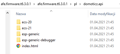

Witam, czy ostatnia stabilna jest możliwa na NodeMcu8266 ?
afe
Wpisów: 4093
tak, możesz zainstalować esp-generic wersje esp8266 4mb
 xeno
(@xeno)
Dołączył: 4 lata temu
Wpisów: 40
Dodane przez: @adrian
Dziękuję, póki co pojechałem w betę, mam jednego boscha do sprawdzenia, jak będzie ok poczekam na nową albo wgram jak radzisz.
Wpisów: 4093
jak będzie Ci chodzić beta okay to zostań przy beta -> downgrade z 3.3.x do 3.0.x przez przeglądarkę nie pójdzie - jedynie wgranie przez kabel
 xeno
(@xeno)
Wpisów: 40
Zostaję przy Beta, działa idealnie (BME280 i ds18b20. Dzięki.
