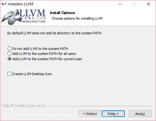

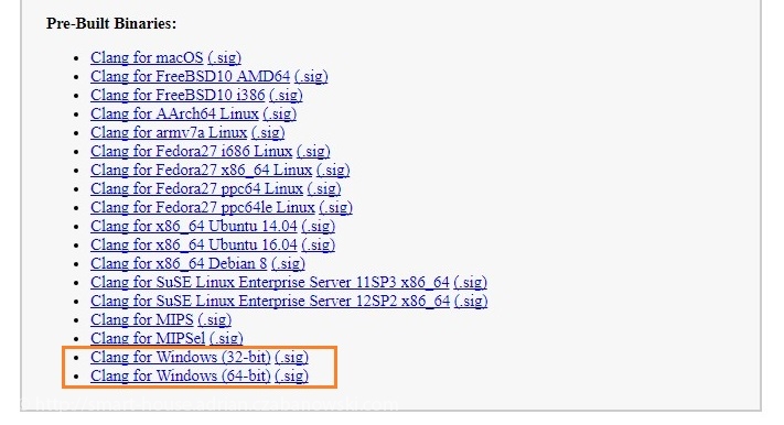

Instalowanie Clang
  • Ważne: Podczas instalacji wybieramy wprowadzenie ścieżki do oprogramowania Clang do zmiennej PATH. Można wybrać opcję dla wszystkich użytkowników Windowsa, albo tylko aktualnego (w zależności od potrzeb)

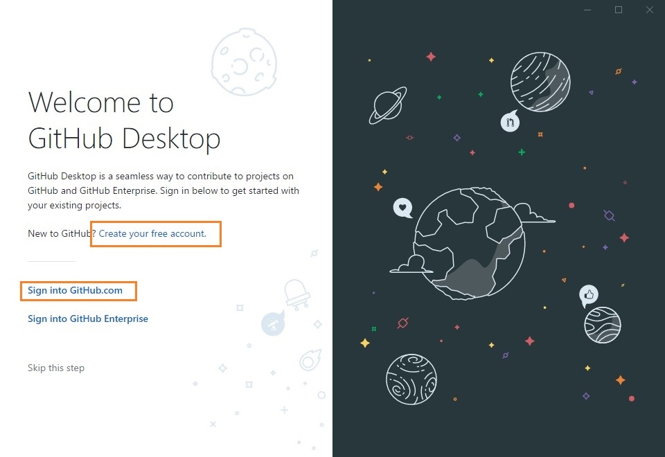

  • Otwieramy stronę: GitHub Desktop
  • Pobieramy najnowszą wersję, a następnie instalujemy ją

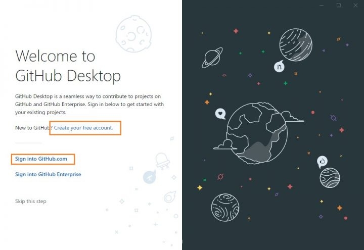

  • Po zainstalowaniu uruchamiamy GitHub Desktop oraz logujemy się do GitHub'a lub tworzymy własne darmowe konto w GitHub

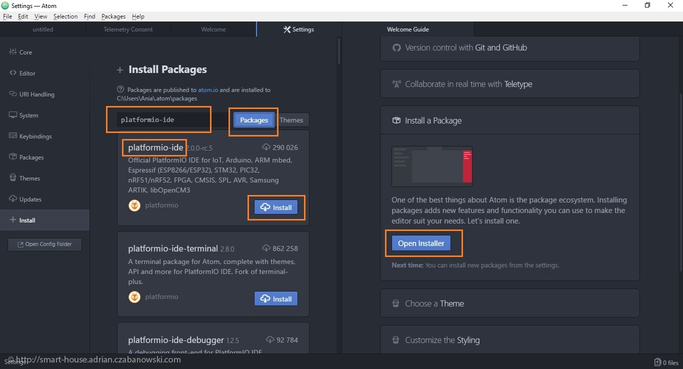

Instalacja dodatku PlatformIO do ATOM'a

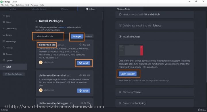

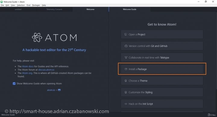

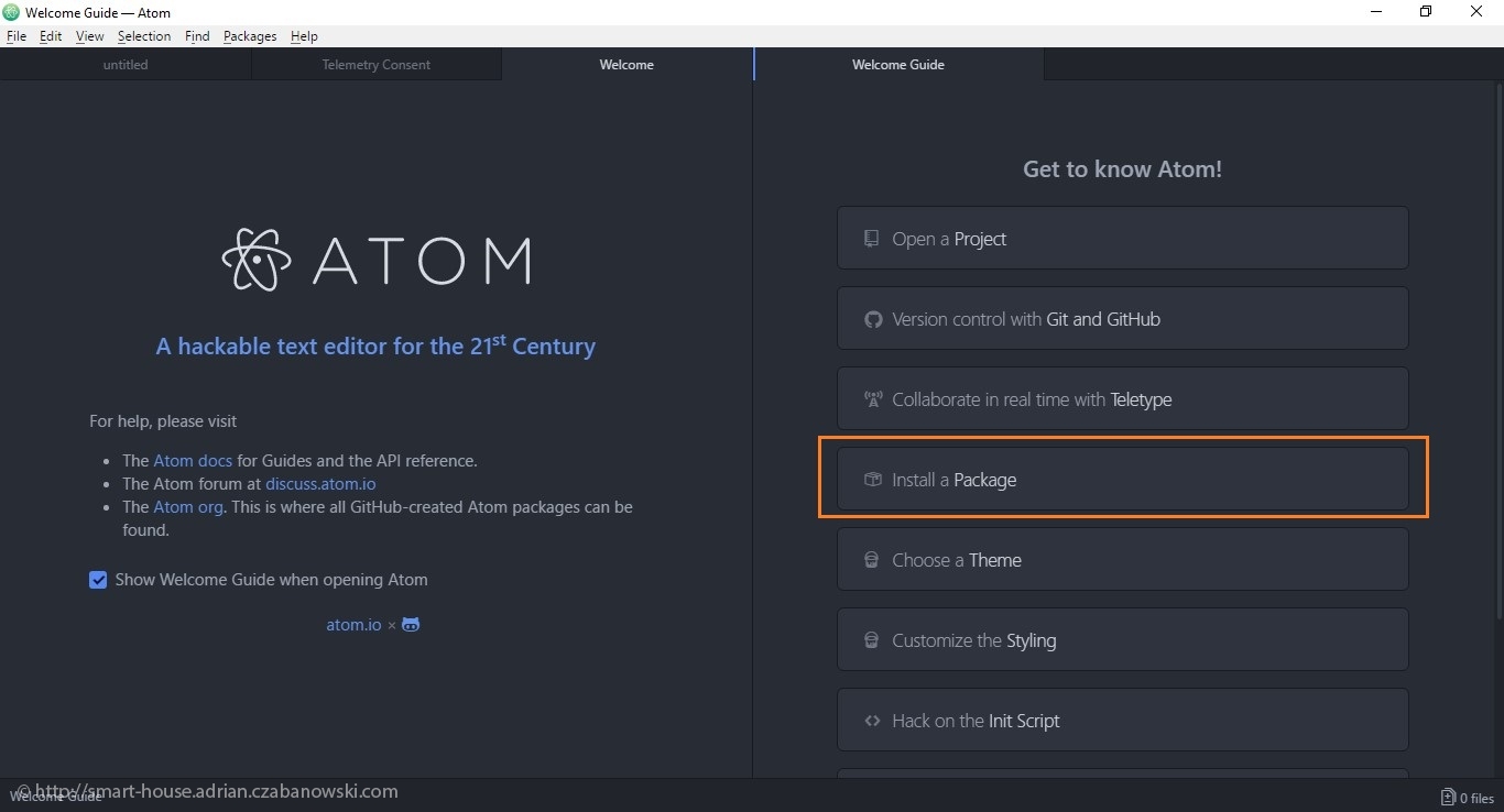

  • W uruchomionym ATOM wchodzimy w sekcję instalowania pakietów
  • W sekcji Instalowania pakietów wciskamy przycisk: Open Installer, następnie wpisujemy platformio-ide w wyszukiwarce i wciskamy przycisk Packages. W wyszukanych pakietach odnajdujemy pakiet platform-ide, a następnie wciskamy przycisk Install.
  • Po instalacji PlatformIO pojawi się komunikat o konieczności zresetowania ATOM'a

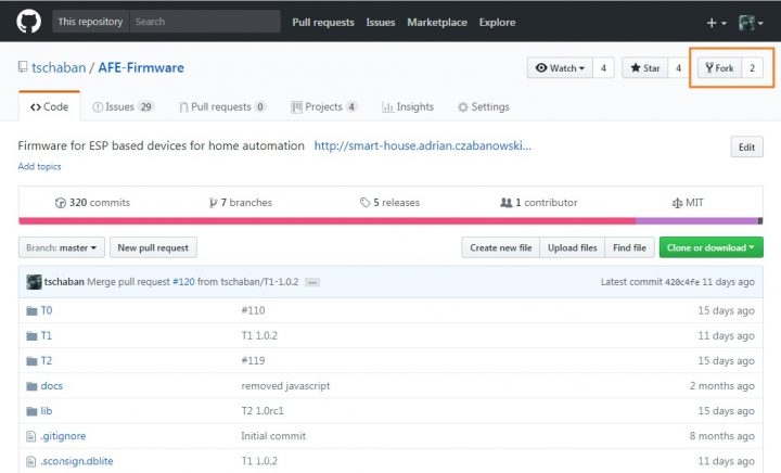

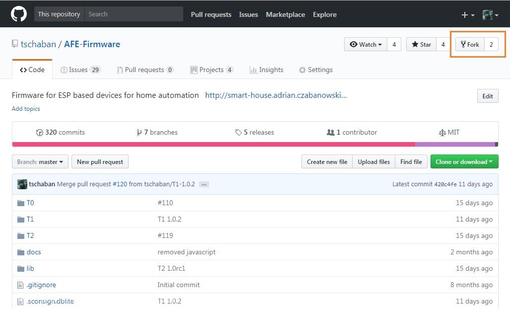

  • Robimy Fork'a aktualnej wersji AFE Firmware do naszego konta w GitHub
    • Wchodzimy do repozytorium AFE Firmwara
    • Wciskamy przycisk Fork, który spowoduje, że aktualna wersja kodu źródłowego AFE Firmware zostanie skopiowana do Twojego konta w GitHub

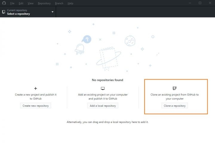

  • Otwieramy GitHub Desktop

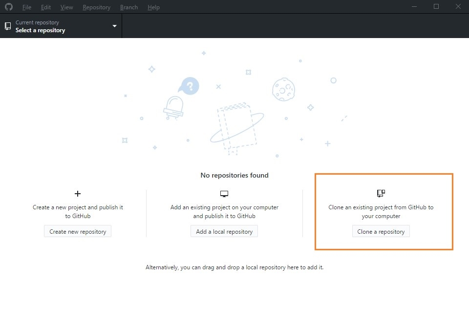

  • Klonujemy kod źródłowy z GitHub do Twojego komputera wciskając przycisk Clone Repository

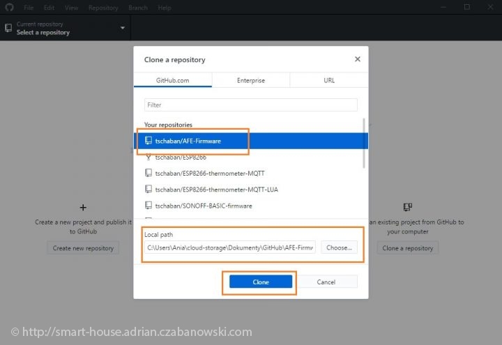

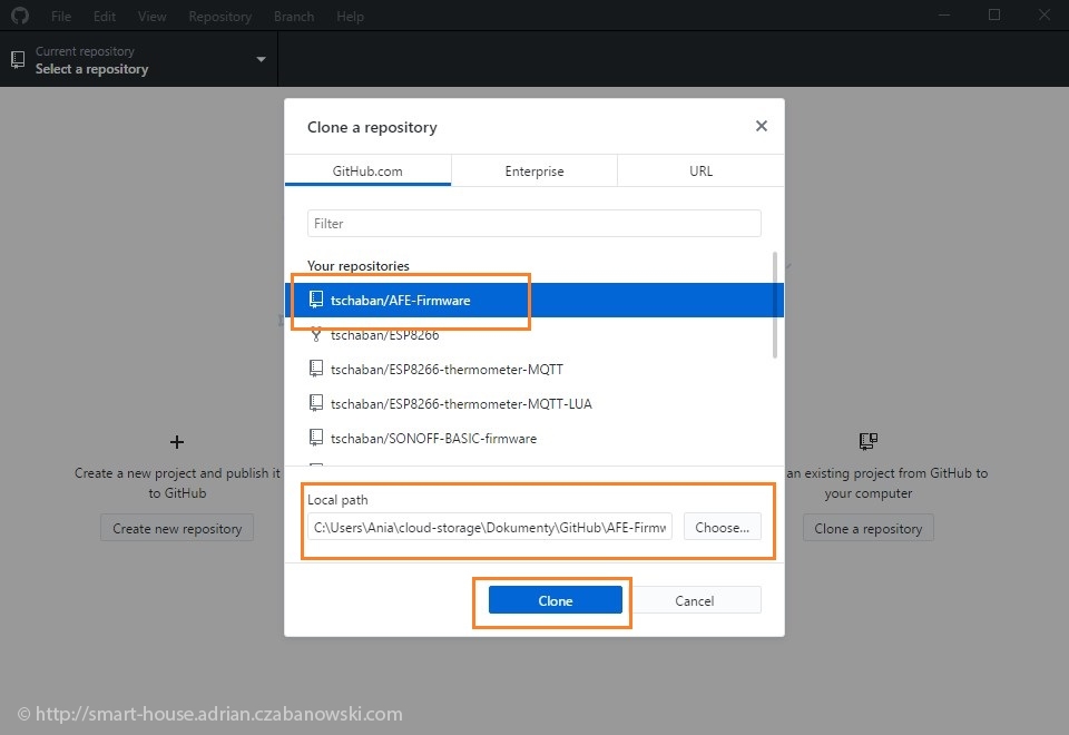

  • To co powinniśmy zobaczyć to listę naszych wszystkich projektów (repozytoriów) w GitHub. Wybieramy AFE Firmware, ustawiamy i zapamiętujemy ścieżkę, gdzie zapiszemy kod źródłowy AFE Firmware na naszym komputerze, a następnie wciskamy przycisk Clone
  • Po sklonowaniu kodu źródłowego AFE Firmware powinniśmy zobaczyć mniej więcej coś takiego w GitHub Desktop. Teraz już można zamknąć GitHub  Desktop.

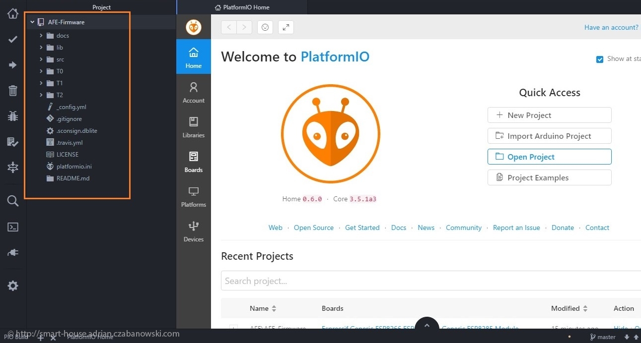

Dodawanie projektu AFE Firmware do ATOM

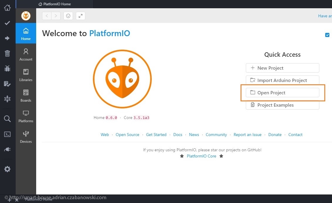

  • Uruchamiamy ATOM

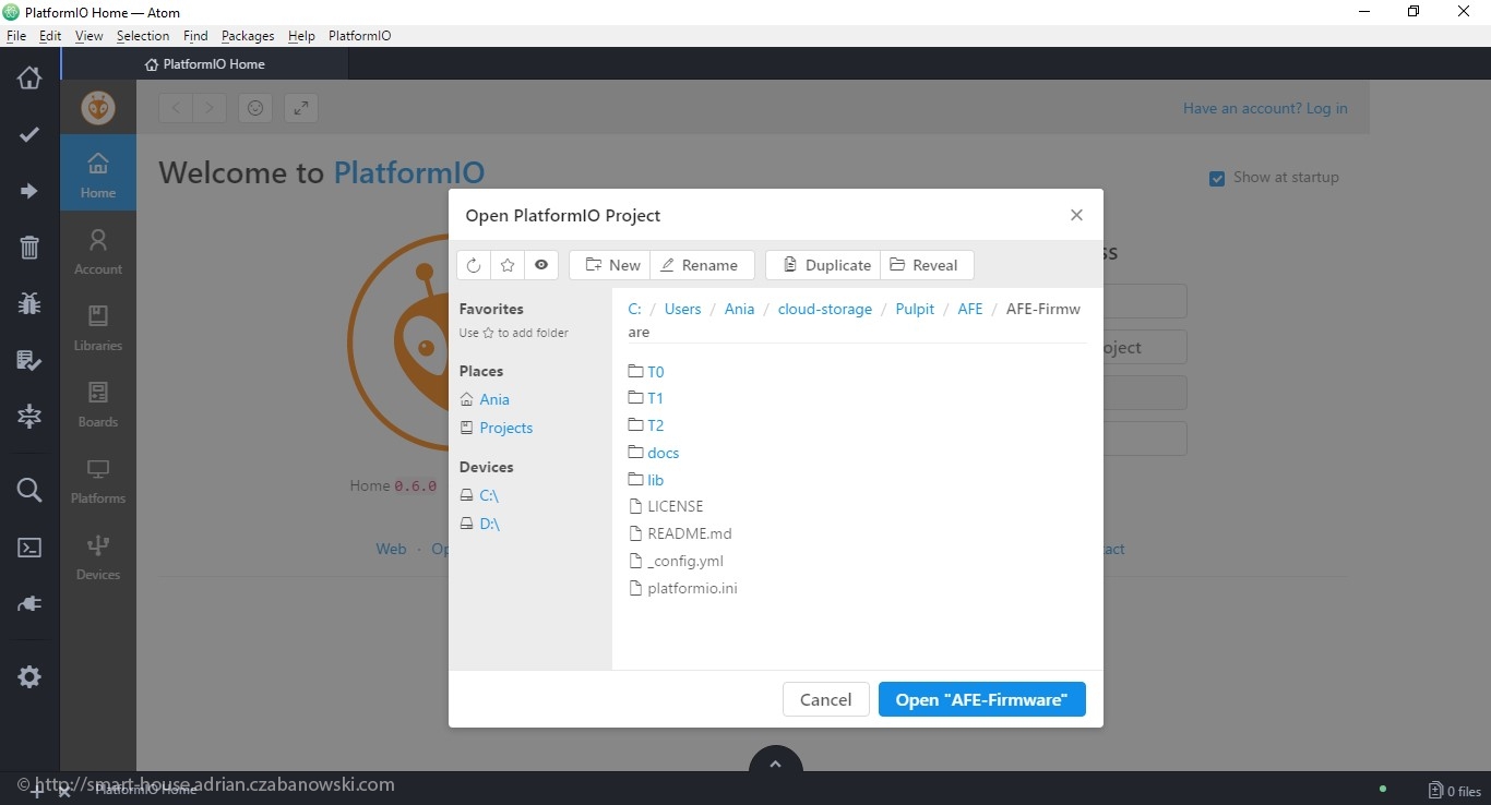

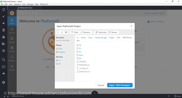

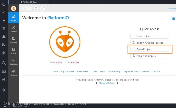

  • Dodajemy projekt AFE Firmware do ATOM'a wciskając przycisk Open Project
  • Wyszukujemy folder, w którym znajdują się pliki źródłowe AFE Firmware, a następnie wciskamy przycisk Open "AFE-Firmware"
  •  To co powinniśmy zobaczyć to katalogi i pliki źródłowe AFE Firmware z lewej strony okna

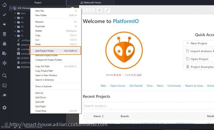

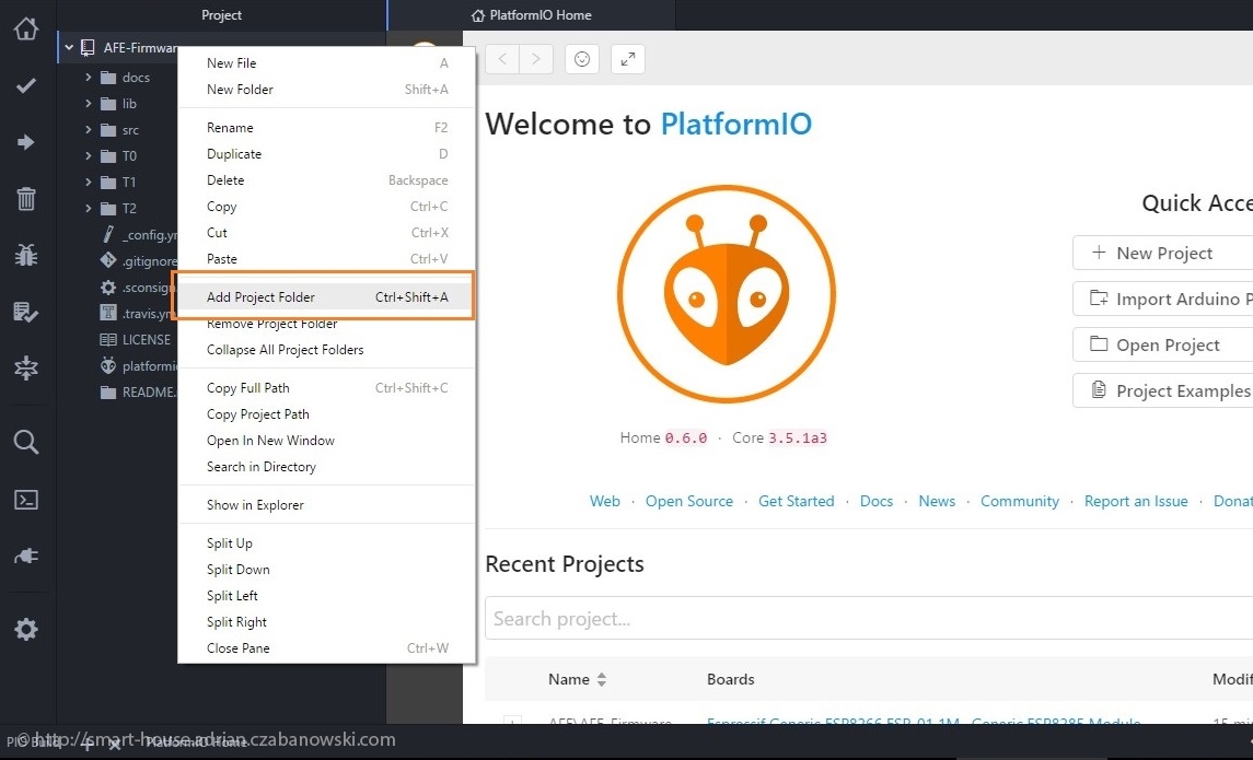

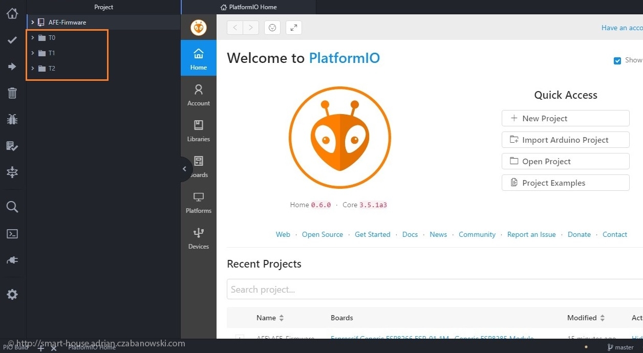

  • Dodajemy teraz dodatkowe foldery projektu. Wciskamy prawy przycisk myszy na katalogu AFE-Firmware (lewe drzewko u samej góry), a następnie wybieramy Add Project Folder
  • To co wybieramy to folder T0 w ramach foldery z kodami źródłowymi AFE Firmware

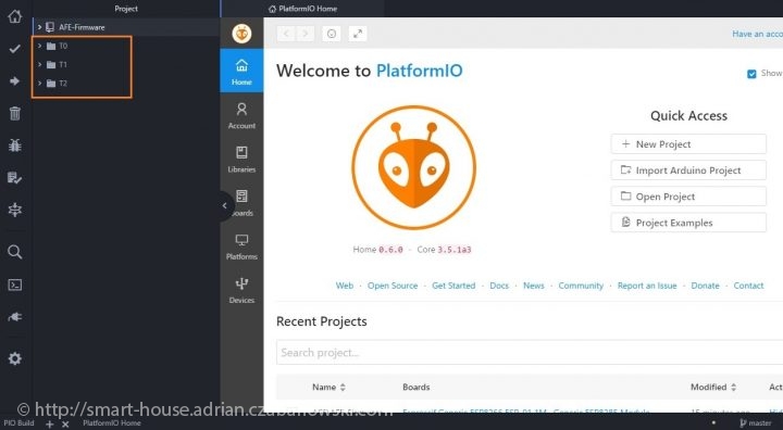

  • Tę samą operację powtarzamy dla pozostałych folderów T1,T2,T3 itd. Na koniec w drzewku projektu powinniśmy zobaczyć coś takiego
  • Zrobione

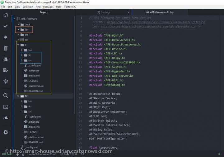

Struktura folderów projektu AFE-Firmware
AFE Firmware to różne wersje oprogramowania do ESP8266/ESP8285 różniące się między sobą obsługiwanym sprzętem dodatkowym oraz funkcjonalnościami. Każda wersja AFE Firmware ma swój numer rozpoczynający się od litery T np. T0, T1 itp. Wersje AFE Firmware opisane są tutaj
Foldery

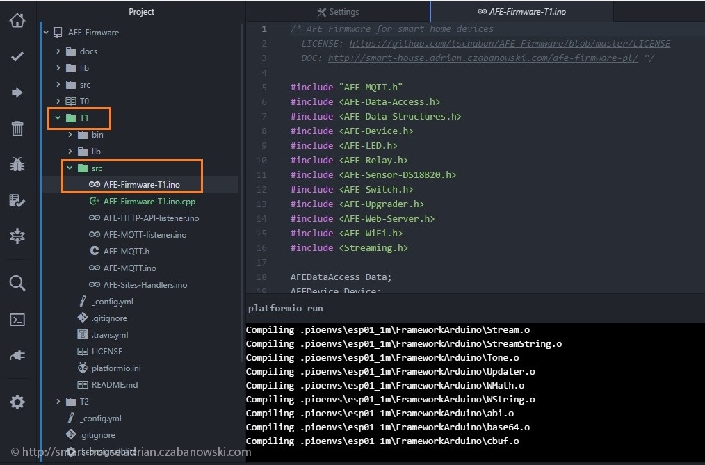

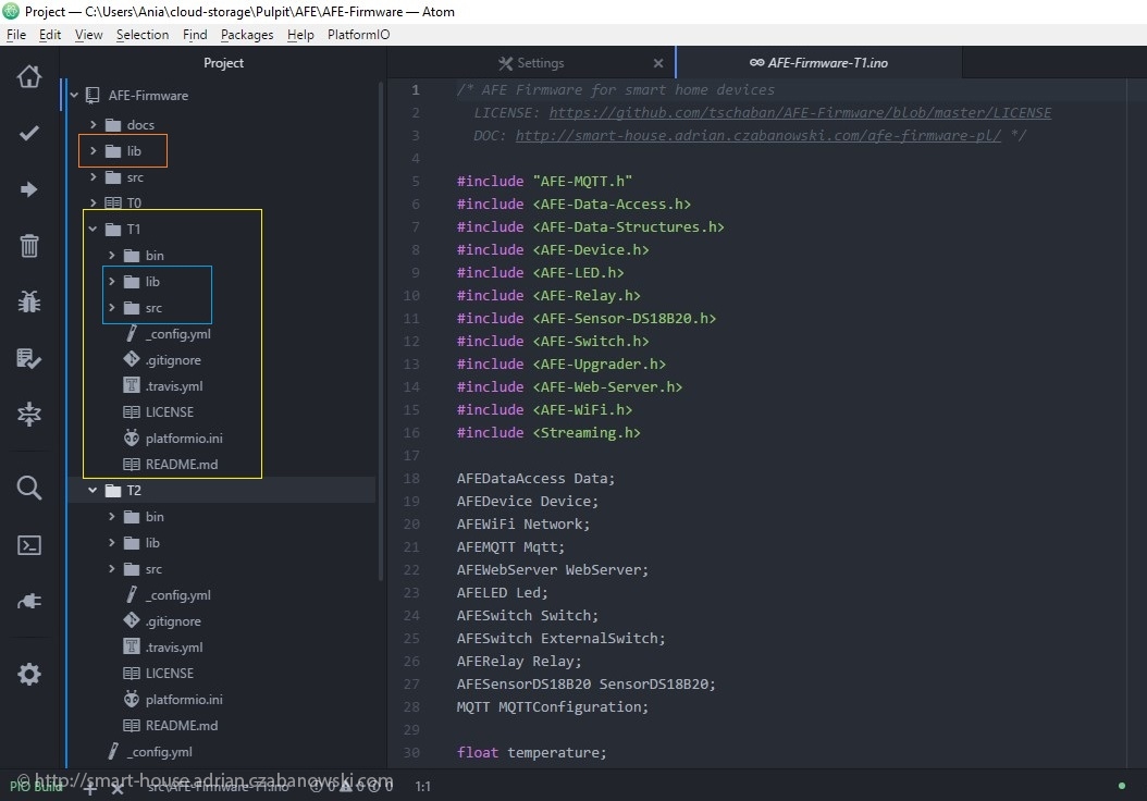

  • Kod źródłowy każdej wersji oprogramowania umieszczony jest w folderze Tx np. T0, T1. Zaznaczone na żółto na poniższym zdjęciu
  • W katalogu lib, zaznaczonym na pomarańczowo, mieści się kod wspólny dla wszystkich wersji AFE Firmware
  • Podczas kompilacji w pierwszej kolejności kod umieszczony w katalogach Tx jest pobierany do kompilacji, w drugiej kolejności kod wspólny z katalogu lib najwyższego poziomu

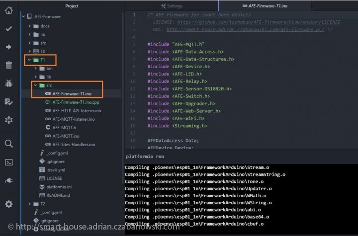

Kompilacja
  • Aby skompilować określoną wersję AFE Firmware, trzeba wejść do katalogu src w danej wersji Tx a następnie rozpocząć kompilację
  • Podczas pierwszej kompilacji, ATOM pobierze wszystkie zewnętrzne biblioteki, które są wymagane na potrzeby konkretnej wersji AFE Firmware (pierwsza kompilacja może trwać dłużej)

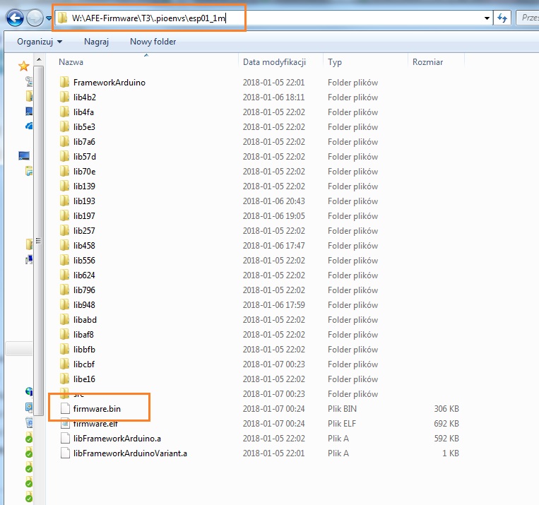

  • Skompilowana wersja znajduje się w folderze:
    • ścieżka do ..\AFE Firmware\Tx\.pioenvs\esp01_1m  - dla wersji ESP8266
    • ścieżka do ..\AFE Firmware\Tx\.pioenvs\esp8285  - dla wersji ESP8285
    • plik firmware.bin

U mnie wszystko działa, jedynie dodam, że po kompilacji pliku .bin szukajcie w zależności od wersji w "...\AFE-Firmware-master\T0\.pioenvs\esp8285\firmware.bin".
Jeszcze raz dziękuje i pozdrawiam! 🙂
Dodane przez: bom109
(...) jedynie dodam, że po kompilacji pliku .bin szukajcie w zależności od wersji w "...\AFE-Firmware-master\T0\.pioenvs\esp8285\firmware.bin". (...)
Dodałem taką informację do instrukcji, dzięki
