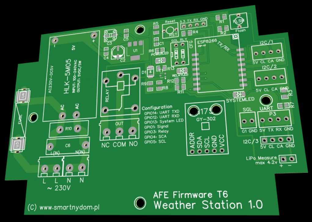

zaprojektowałem moją pierwszą (w życiu) PCB dedykowaną pod stację pogody dla AFE.
Nie wiem, czy będzie działać jak ją poskładam, ale jestem optymistą 🙂
Na pokładzie 3x I2C, jeden UART, jedno wejście ON/OFF, jeden przekaźnik. Kształ, rozmiar zrobiony pod konkretną obudowę.

witam
ja bym zaproponował dwukierunkowość tego projektu na stacje pogodową wewnętrzną i zewnętrzną
w stacji pogodowej zewnętrznej można by było iść w stronę rozbudowy o czujniki wiatru, opadów, wilgotności gleby lub żyzności, sterowanie podlewaniem. rozbudowę o alternatywne zasilanie z panela
a stacja pogodowa wewnętrzna poszła by tak samo w pomiar ppm  ale na mniejszym czujniku, podstawowe pomiary temperatury wilgoci, i dodałbym wyświetlacz lub epaper(czytelniejszy niż zwykły wyświetlacz) tak ze wszystko zmieściło się w zgrabną obudowę z pleksy lub zamaskuje w jakimś zwykłym ściennym  zegarze, dodałbym diodę rgb do zmiany kolorów przy zmianie wartości ppm. a w przyszłości może udało by się wyświetlać pomiary z stacji zewnętrznej
nie wiem czy jest to możliwe do zrobienia na takim esp ale raczej tak a byłby to bardzo zaawansowany projekt
co wy na to
