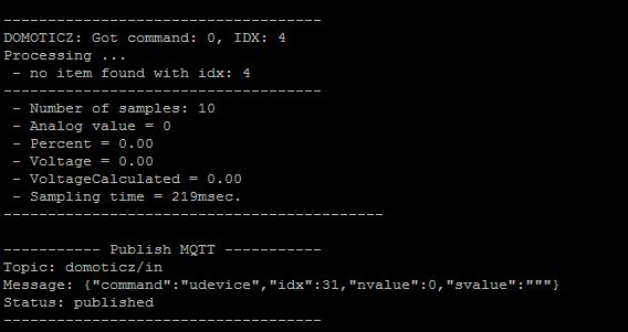

Hej @adrian wyczyściłem pamięć wgrałem od nowa wersję B3 i tak po http / get dostaję ok
{"device":{"type":"ADC"},"command":"get","data":{"raw":0,"percent":0.000000,"voltage":0.000000,"voltageCalculated":0.000000},"status":"success"}
Robię podgląd przez konsolę i tak to publikuje AFE
consola

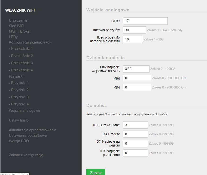

Konfig ADC w AFE mam taki
AFE ADC

więc wgrałem wersję 2.0.2 AFE i z tymi samymi ustawieniami ADC i z 3V na ADC bez problemu dostaję jako surowe dane 1024 więc identycznie jak z tasmoty po mqtt . Może do testów podłącz z 3,3V do ADC rezystor 1 k i zobacz co dostaniesz .

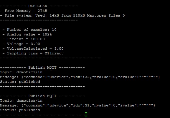

@adrian jest progres bo po http/get dostaję
{"device":{"type":"ADC"},"command":"get","data":{"raw":1024,"percent":100.000000,"voltage":3.000000,"voltageCalculated":3.000000},"status":"success"}
W konsoli też widać wartości ale publikuje tak jak widać
adc 2
Może niech ktoś jeszcze sprawdzi to ADC  u siebie
