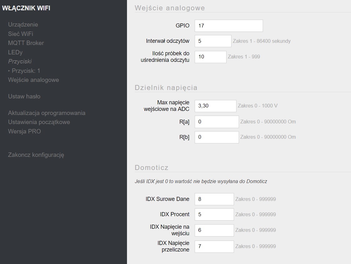

@steel_rat - możesz zobaczyć czy u Ciebie działa, nie działa MQTT dla ADC?
Moja konfiguracja ADC
