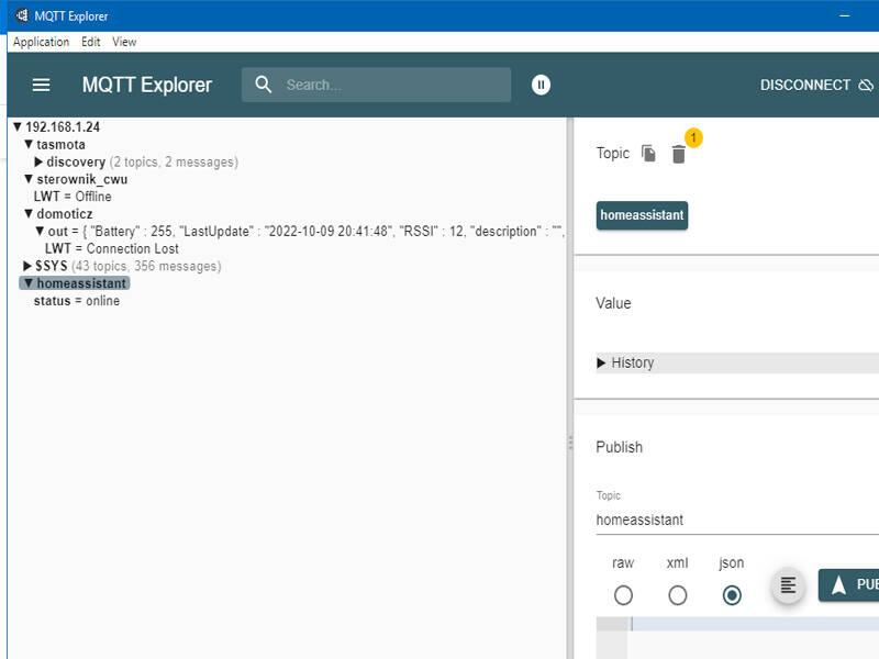

@isom Odpaliłem MQTT Explorera  ale ani śladu tematów wysyłanych przez afe, spróbuję jeszcze jak radził @adrian i zmienię oprogramowanie pod HA..
mqtt expl domoticz

@adrian Witam właśnie zainstalowałem wersje pod HA  włączyłem opcje komunikacji MQTT i Integracje z HA. I taka dziwna sytuacja jak na załączonym obrazku ( komunikacja z HA -Online)(Przez Mqtt-offline) dodam ze doinstalowałem mqtt auto discovery client gateway with lan interface.
mqtt explore home assistant

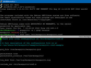

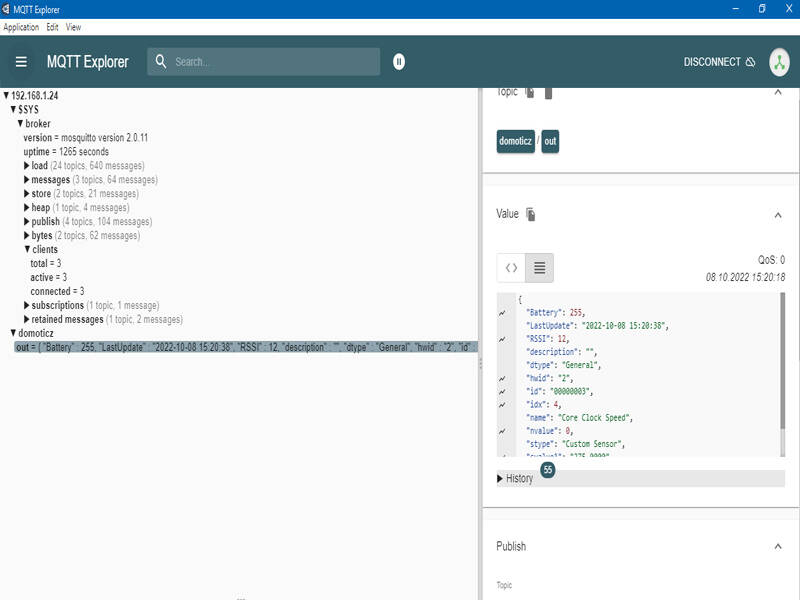

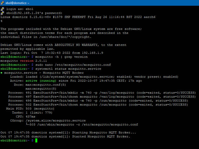

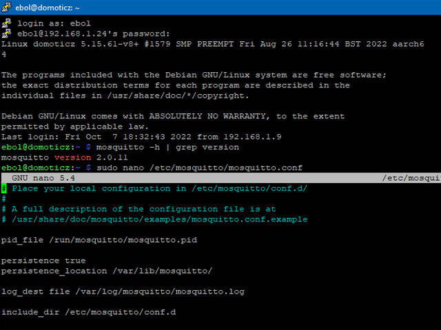

w załączniku logi
mqtt1
mqtt2

@panebol nie widzę na screenie co tam dalej w tym configu jest ? czy tam jest na końcu? jak nie to dodaj i restart mosquitto
listener 1883
allow_anonymous true
sudo systemctl restart mosquitto
Dalej zrób tak jak radził @isom odpal Mqtt Explorer pod windowsem i sprawdź co tam twój broker widzi, jakie info wysyła AFE

W wersji mosquitto 2 , to co napisał @mariusz-2 pewnie wyleczy problemy 🙂
