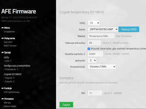

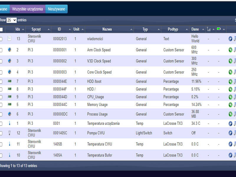

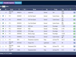

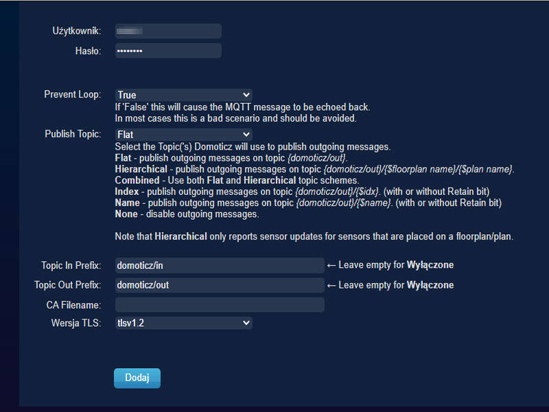

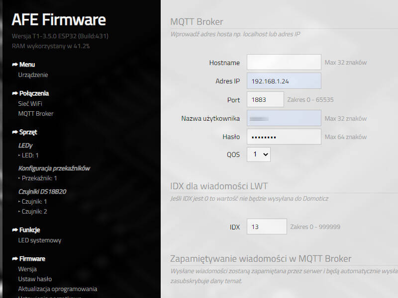

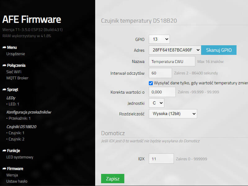

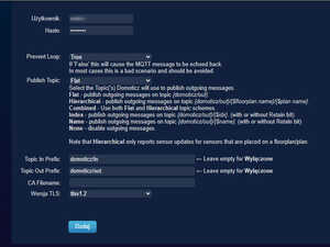

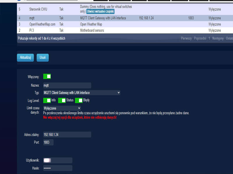

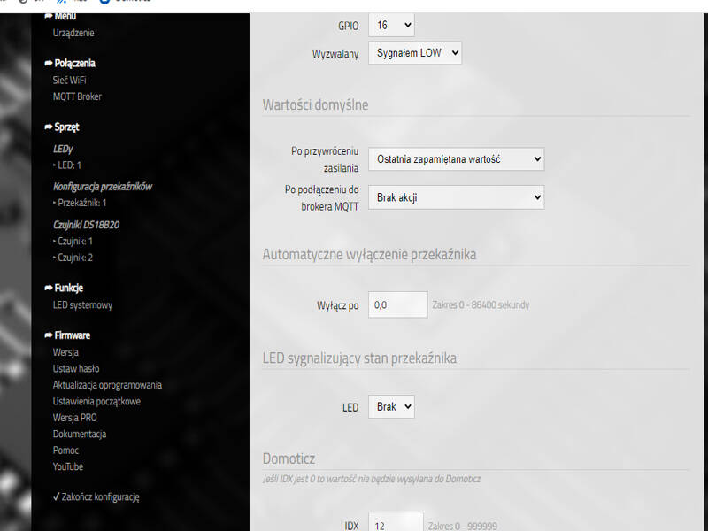

Witam zacząłem zabawę z domoticzem żeby zautomatyzować sterowanie, ale jak to bywa w życiu nic nie przychodzi łatwo 😀 Mam problem z połączeniem płytek z serwerem próbowałem przez mqtt i samo http ale z naciskiem na to pierwsze. Najpierw wgrałem smarticza po kilku próbach stwierdziłem że może powinienem spróbować na HA .I tak jak Tasmota na HA mi ruszyła przez MQTT tak AFE nie bardzo.Potem ponownie postawiłem domoticza od początku wraz z świeżą instalacją mqtt mosquitto ( z tego linku http://cezarowy.blogspot.com/2018/05/tasmota-mqtt-w-domoticz.html) i teraz pytanie brzmi gdzie popełniłem błąd. Załączam screeny z ustawieniami jakie zastosowałem.

Wpisów: 4093
@panebol zainstaluje może wersję pod HA ona Ci w miarę automatycznie ustawi wszystko w HA lub Domoticz.
  • W Domoticz musisz mieć wtedy włączony i skonfigurowany MQTT AutoDiscovery.
  • W AFE w konfiguracji wpisujesz zamiast IDX jakieś dowolne tematy MQTT
  • oraz musisz się upewnić, czy jest w AFE wprowadzona konfiguracja API HomeAssistant - przy aktualizacji z wersji nie HA może brakować domyślnej konfiguracji.
No i zakładając, że masz działający MQTT Broker.
I tak przy okazji: osobiście nie używałbym GPIO 16 do przekaźnika. Ten GPIO zmienia stan przy każdorazowym starcie ESP.
Te screenshoty DS18B20 to chyba te same.
pzdr.a
Mariusz
