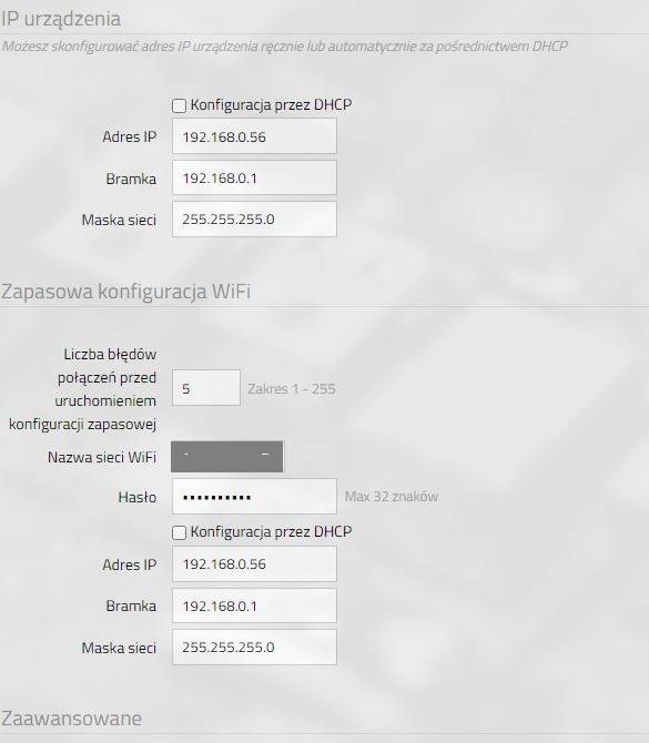

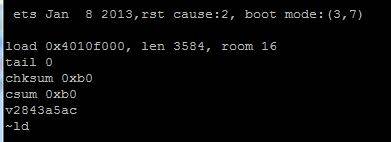

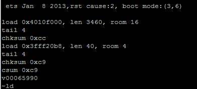

@adrian czy wgrywałeś wersję beta na świeżo do jakiegoś modułu esp8266 ? Dużym kłopotem jest połączenie z modułem w trybie AP , a jak już się z nim połączysz to po wstępnej konfiguracji WIFI z ustawieniem dhcp moduł nie łączy się z siecią i cały czas zostaje w trybie AP . Wgrywałem do sonoff basic i do nodemcu LoLin , oba się zachowują identycznie.
Różnice to boot mode gdzie dla wersji 3.0.2 jest
 beta
beta
 po wstępnej konfiguracji wifi , do połączenia z domową wifi nie dochodzi i tak można czekać w nieskończoność
Co ciekawe to aktualizacja z wersji 3.0.2 działa bezbłędnie i moduł normalnie pracuje, jedynie gdy wgrywam do czystego esp jest ten efekt

@isom tak wygrywałem wczoraj T5 (nowe) i mam problem zeby sie do niego dostać - będę siedział nad tym wieczorem
- w tej nowej wersji używam bibliotek ESP w wersji v3.2 w AFE 3.0.2 - v2.6 - może coś namieszali 😉
@adrian a podmieniałeś same biblioteki , bez dodatkowej konfiguracji zapasowego wifi i kontroli połączenia z internetem ?
