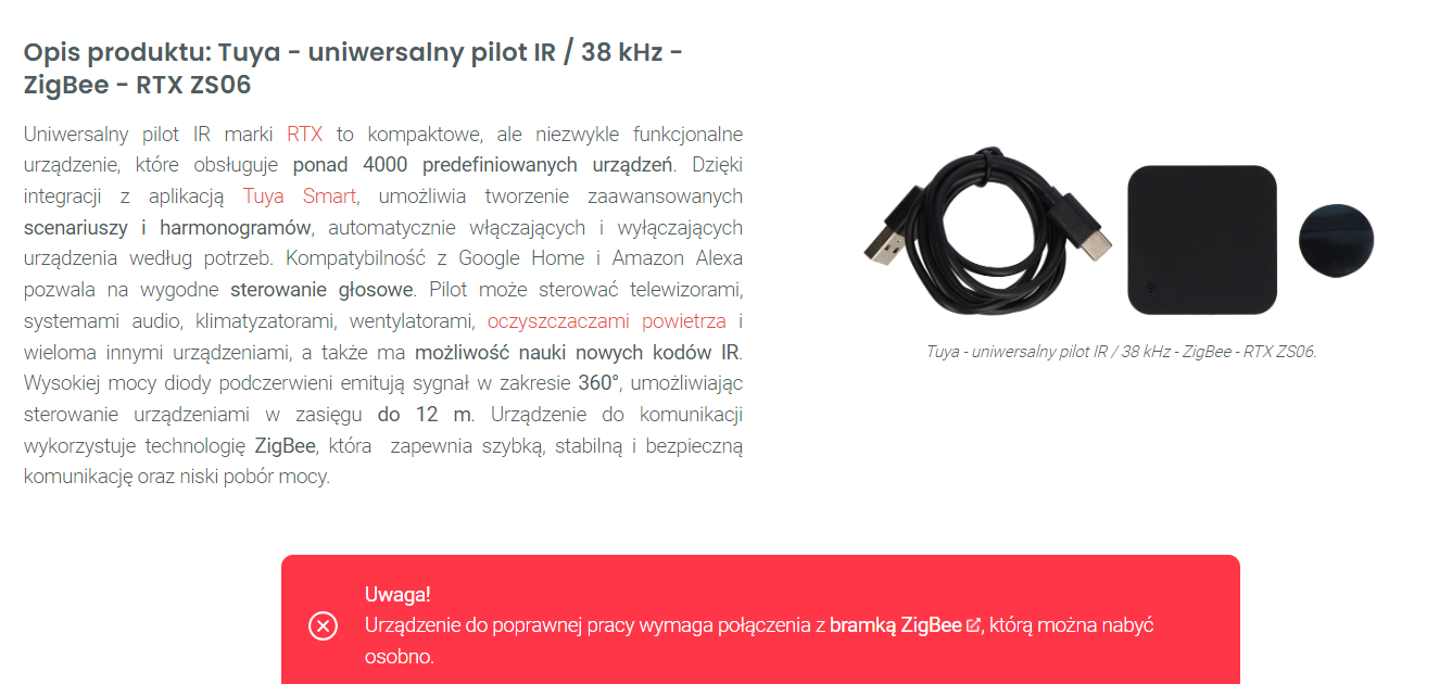

To już możesz planować, że się nie przyznasz. Kupiłeś pilota IR pracującego w technologii zigbee , czyli jeśli uda się go sparować z bramką sonoff zyskasz możliwość zastąpienia pilotów do RTV tym uniwersalnym pilotem, nic więcej.
Ja chcesz zacząć zabawę to sprawdź jakiego producenta urządzeń masz najwięcej, dokup bramkę zigbee tego producenta i wtedy większość będzie ze sobą kompatybilna. Resztę oddaj jak masz jeszcze taką możliwość.
Tu masz info co mniej więcej kupiłeś
Zrzut ekranu 2024 10 18 150818
Dodane : 18/10/2024 2:03 pm
