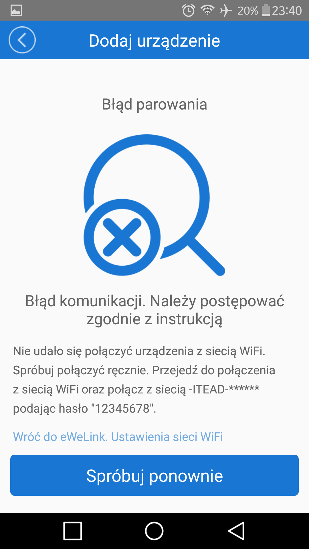

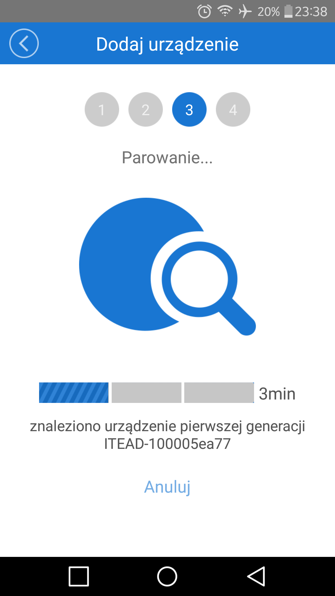

W momencie kiedy, przy parowaniu, Ewelink wykrywa urządzenie. Pasek postępu dochodzi do końca i pojawia się komunikat o błędzie parowania. Wyczytałem na forum Itead, że kilka osób też ma taki sam problem. Niestety proponowane na forum rozwiązanie, aby przestawić telefon w tryb lotniczy i włączyć samo wifi nie działa.
