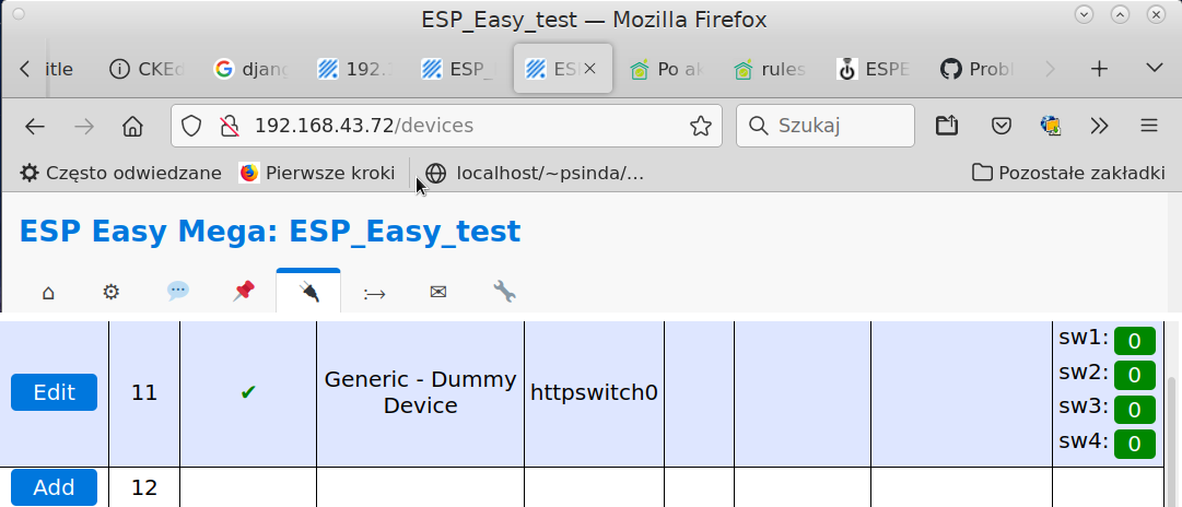

Hej,
Dodałem sobie urządzenie Generic - Dummy Device jak załączonym zrzucie. Wiem, że jego stany mogę zmieniać poprzez TaskValueSet np. http://192.168.43.72/control?cmd=TaskValueSet,11,1,0 itd.
Jak takim urządzeniem mogę mieszać w regułkach?
W sensie np:
on httpswitch0#State do
 if [httpswitch0#sw1]=1
  MCPGPIO,1,1
 elseif [httpswitch0#sw1]=0
  MCPGPIO,1,0
endon
dummy1
Kombinuje ale na razie bez rezultatu.
