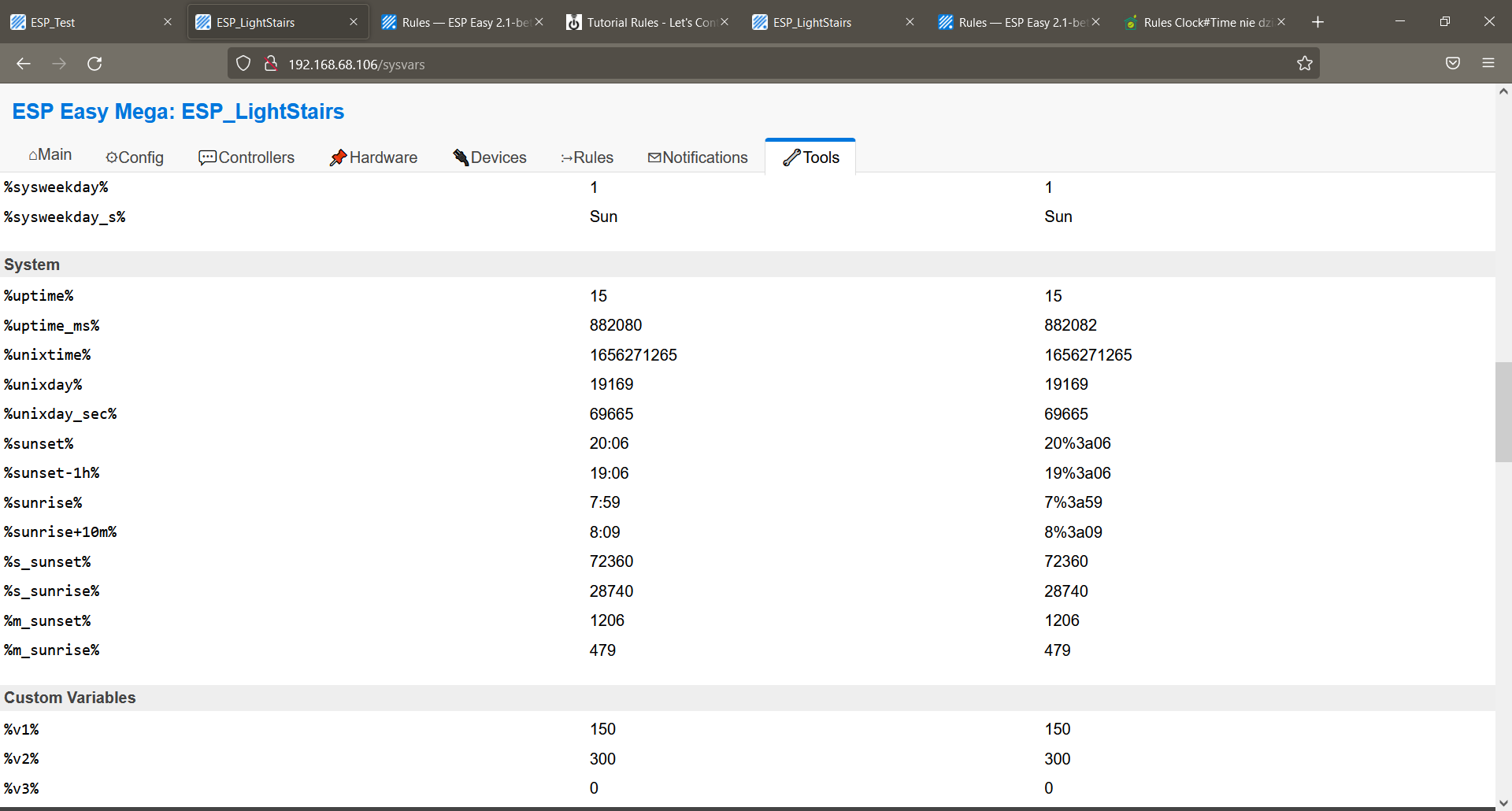

Wartość zmienna VAR#3 nie jest zmieniana w zależności od pory dnia. Zmienne %unixday_sec%, %s_sunrise%,  %unixday_sec%, %s_sunset%  jest to czas podany w sekundach zgodnie z tym co podane w dokumentacji. Czy ktoś obeznany w regułach mógłby pomóc w naprowadzeniu czemu zmienna nie zmienia wartości ?
Sprawdziłem jeszcze wartości zmiennych które porównuje i wątpliwości budzi wartość %sunrais% w sekundach która nie dokońca pokrywa sie z czasem podanym w GG:MM a obecnym czasem systemowym. Czy te wartości w ustawieniach ESP Easy się jakoś koryguje dodatkowo (obecna godzina 21:21) ?
obraz
Rozwiąznie:
%syssec_d% =! %unixday_sec%
