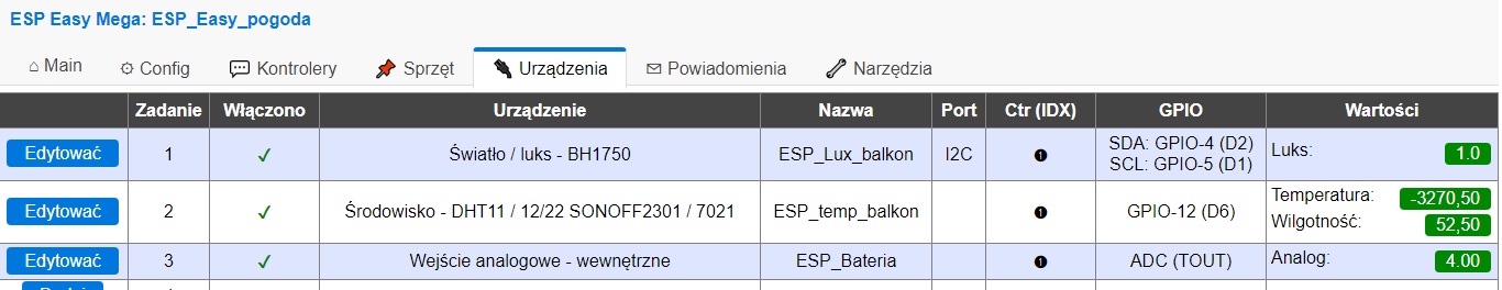

Witam serdecznie,
Zbudowałem układ do pomiaru temperatury, wilgotności i natężenia światła oparty o moduły:
- WeMos D1 mini (Esp8266)
- Battery Shield WeMos
- BH1750
- DHT22
- Bateria 18650
- Panel Solarny
Prosiłbym o pomoc odnośnie pomiaru temperatur.
Wszystko działa poprawnie do momentu kiedy układ ma wskazać ujemne temperatury.
Wtedy od razu pojawia się wartość -3276, po powrocie do wartości dodatnich wszystko zaczyna działać poprawnie.
Całość oparta na konfiguracji ESPEasy + Domoticz
Prośba o podpowiedz

(@bartas87poz)
Dzisiaj wymieniłem czujnik DHT22 na nowy sytuacja dalej bez zmian (załącznik)
Wgrałem również aktualizację EspEasy do wersji:
ESP_Easy_mega_20210114_normal_ESP8266_4M1M
Może macie jeszcze jakieś pomysły?
 DHT22
