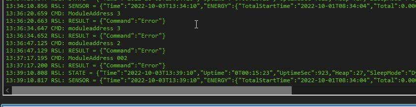

A co zwraca konsola po wpisaniu tego niepoprawnego polecenia ?
Dodane : 03/10/2022 7:38 am
Zwraca ERROR ale i komenda wpisana poprawnie też error:
ERROR

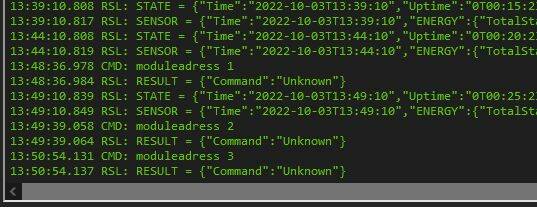

Ale teraz chyba poszło:
Unknow
No i dwa adresy chyba zaskoczyły. Ale jak podepnę trzeci to wycina pierwszy to tak jak by było dalej dwa na jedynce próbowałem odpiąć wszystkie i podłączyć ten co mi wycina i wprowadzić 3 niby poszło w konsoli a nadal wycina.

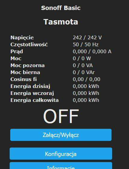

Ale udało się w końcu zaadresować PZEM w Tasmota:
sukces

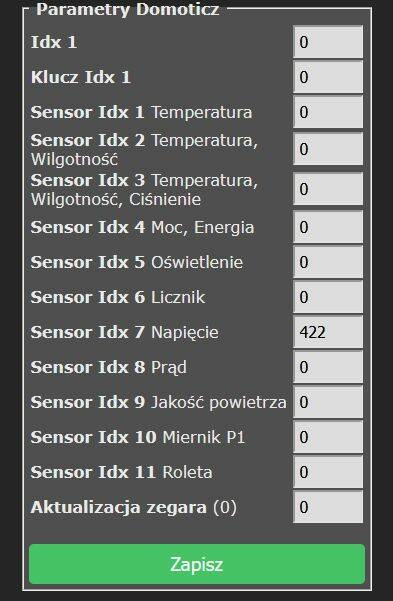

Teraz pytanie które już padło w tym temacie ale nie ma dla mnie jasnej odpowiedzi. Mianowicie jak wysłać wszystkie fazy do domoticz skoro w ustawieniach domoticza mam miejsce tylko na idx jednej fazy:
Domoticz

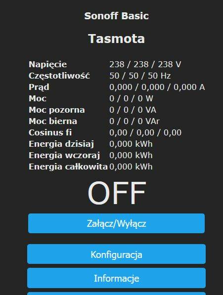

Druga sprawa to podmieniłem też wemosa i wygląda że jest ok skoro wyświetla wszystkie 3 wskazania chyba ze się mylę ?

To do wysłania wszystkich danych  użyj wtyczki Tasmoticz , albo reguł , albo jak masz wersję niższą niż 12.00 to auto Discovery.

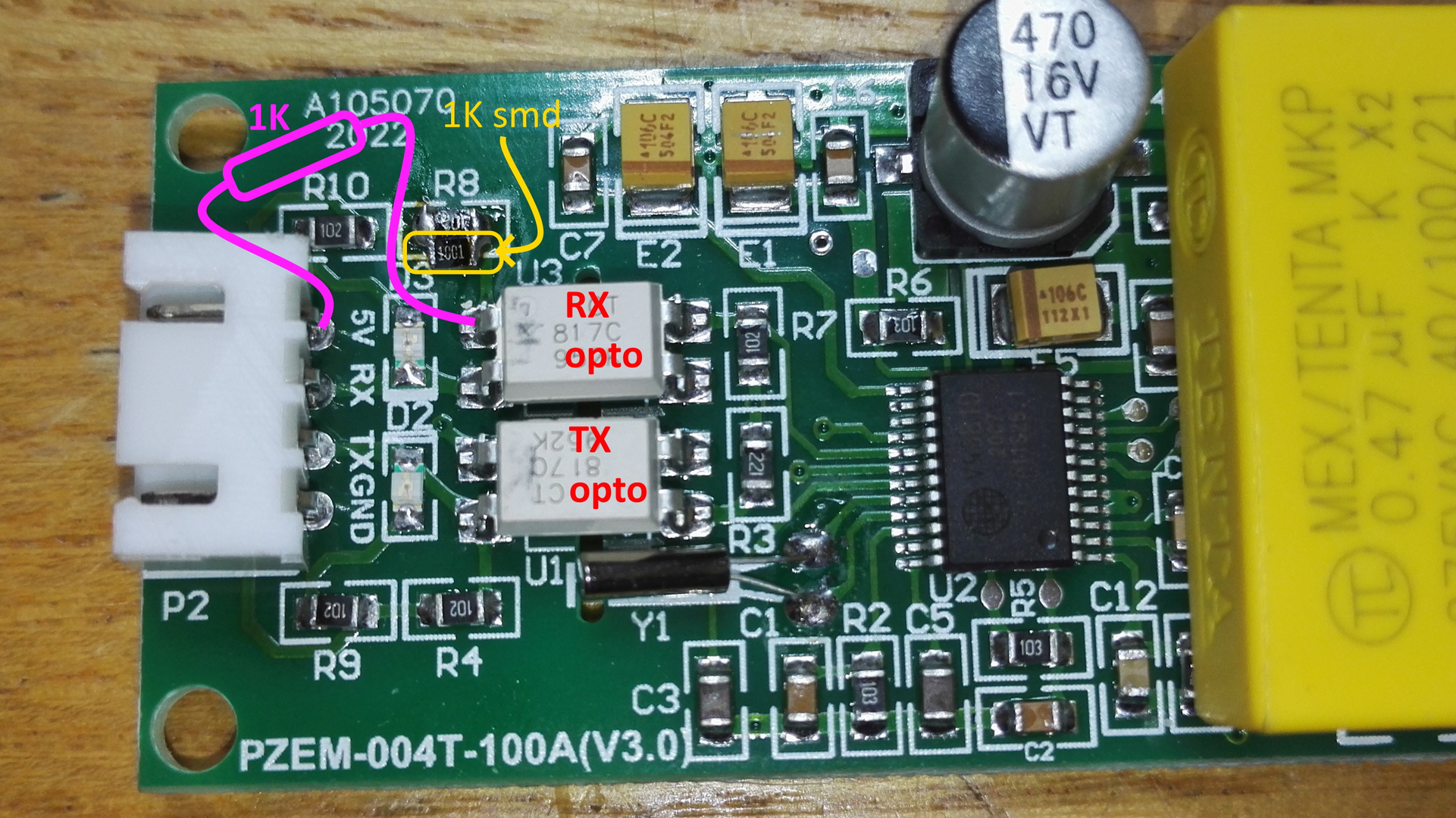

A co z rezystorem 1k o którym nikt nie wspomniał a na innych forach o nim piszą ? Należy go lutować jak na zdjęciu:
Nikt nie wspomniał , bo logiczne jest zastosowanie tego rezystora gdy zasila się pzem z 3V . Jakbyś się trochę przyjrzał temu połączeniu to łatwo wyciągnąć wniosek, ze ten rezystor jest wpinany równolegle z oryginalnym R8 , a co daje równoległe połączenie dwóch rezystorów ?
Dodane : 03/10/2022 6:57 pm
To akurat w tym wypadku wyjdzie 500ohm

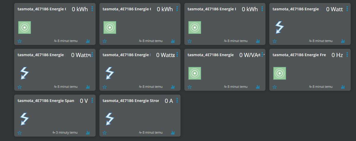

Skorzystałem z Tasmoticz i filmiku instruktażowego @isom wszystko ok ale nie zaciągało napięcia:
Napięcie
Dlaczego ? Chyba że jest w innym miejscu niż użytkowe ?

Tak kolego , takie połączenie zmniejszy wypadkową rezystancję zasilania transoptorów co spowoduje że będą działać pewnie, w przeciwieństwie do rezystora 1K , który był dobrany do 5V .
