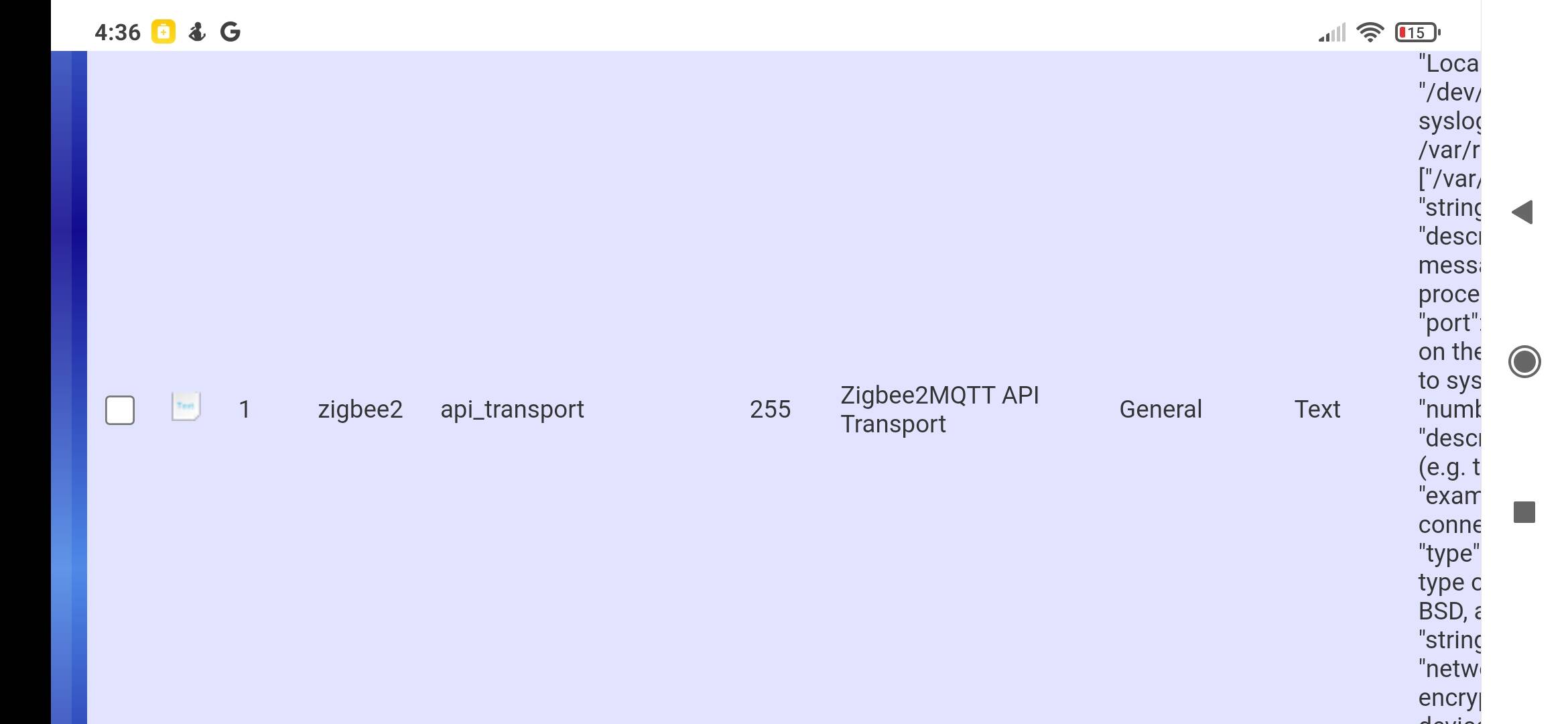

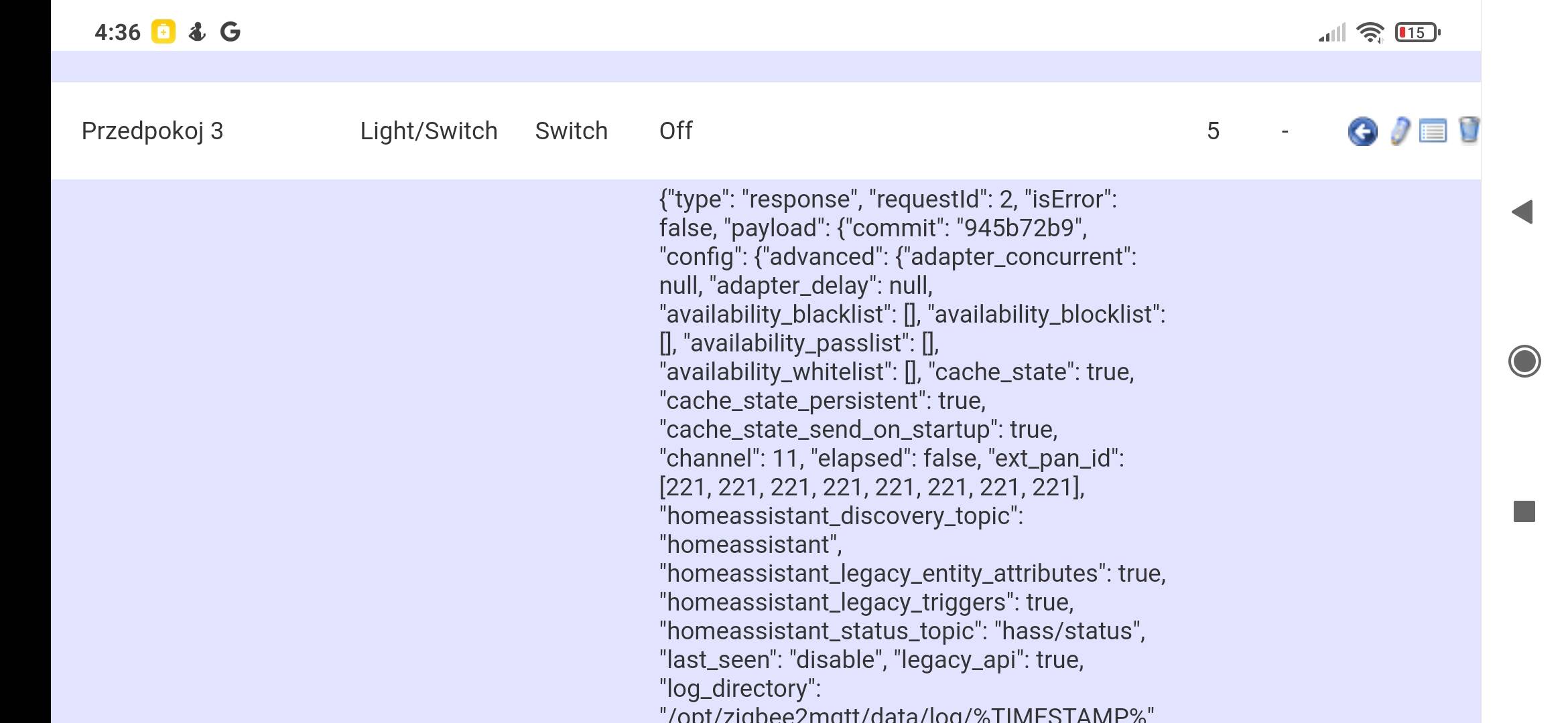

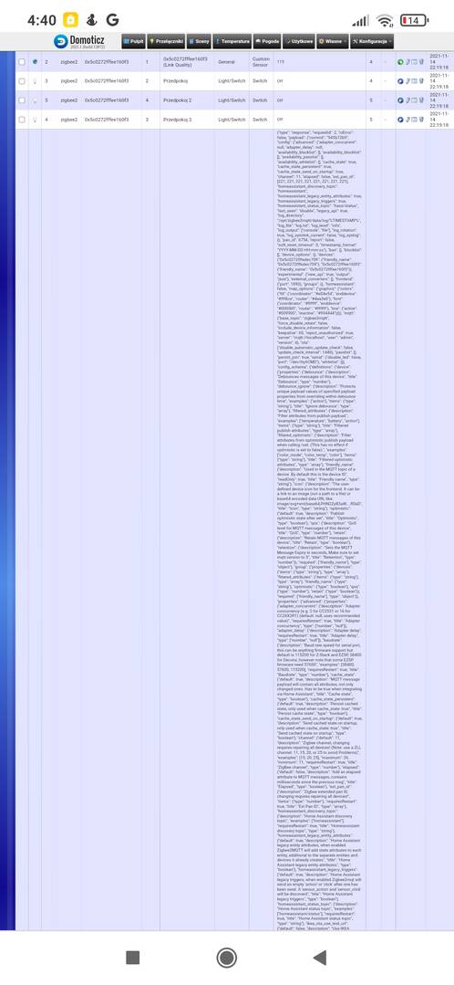

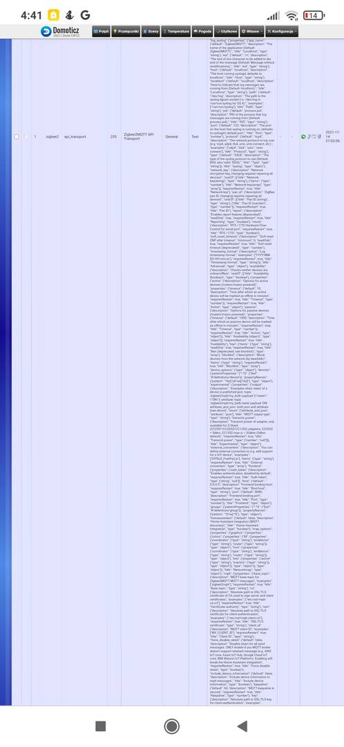

Witam, w końcu udało mi sie zainstalować Zigbee2mqtt a w zwiazku z tym pojawiło się jakieś dziwne urządzenie o nazwie "api transport" i mam wrażenie ze opis tego urządzenia cały czas się powiększa:/ Co to za cholerstwo? Można je bezkarnie usunąć, czy jak usunę znów czeka mnie powtórne przechodzenie całej instalacji??
Miał ktoś doczynienia z czymś takim??

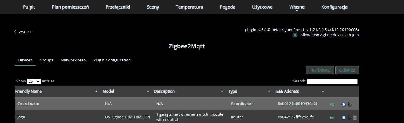

@korzeniewski36 każdy kto korzysta z tego rozwiązania ma z tym do czynienia 🙂 Oprócz tego że nie polecam tego usuwać to przy najnowszej wersji zalecam dodać do aktywnych urządzeń, nie dodane spowoduje że zakładka jak na foto poniżej będzie się wiecznie ładować i nigdy nie zobaczysz listy urządzeń
Dodane : 15/11/2021 10:22 am
(@korzeniewski36)
Wpisów: 29
No fakt, listy urządzeń nie widzę, cały czas się ładuje. To czyli rozumiem żeby dodać do aktywnych urządzeń i problem z powiększająca się zakładka  mija jak i pokazuje się lista dostępnych urządzeń w zakładce "Własne"?
