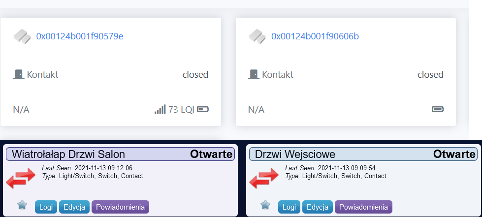

A jak to widzi serwer zigbee2mqtt? Masz dostęp po www do samego zigbee2mqtt ? Chodzi mi o to co na foto

@isom Brak dostępu przez  www

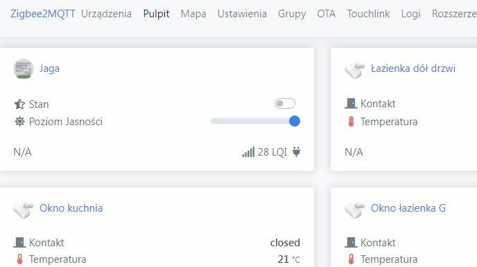

@ba32sz w bliźniaczym wątku o nowej wersji wtyczki masz porady jak uruchomić sobie dostęp przez www

@isom Ok Teraz dostęp przez WWW, tylko nie widzę nigdzie możliwości zmiany stanu 🙁
Dodane : 12/11/2021 8:41 pm
@ba32sz mi nie chodziło o możliwość zmiany stanu bo takowej nie ma , ale czy stan tego czujnika jest taki sam jak  w domoticz. Jeśli tak to jedno co możesz zrobić to usunąć ten czujnik i spróbować sparować ponownie , albo użyć wirtualnego czujnika i konwersji stanu za pomocą np blockly lub dowolnego skryptu na stan przeciwny

@isom Tylko jest dziwne, przez www zigby2mqtt pokazuje mi poprawnie stan, a w domoticzu odwrotnie go widzę

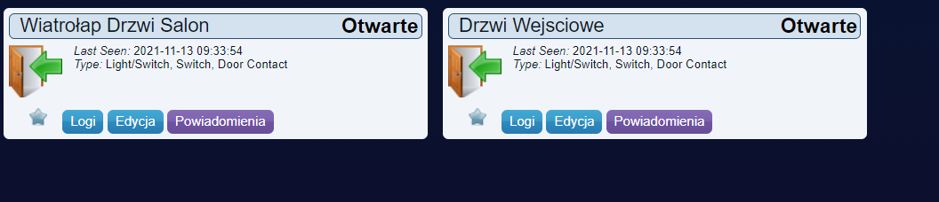

dor contakt
edit: teraz mam poprawnie, po zmianie na door lock inverter, zapisałem i wróciłem do door locket i jest oki dziwne ale działa
