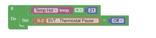

Witam dopiero zacząłem zabawę ale staram się narysować zdarzenia co do kontrolowania nawilżacza w określonych godzinach i przy zadanej wilgotności niestety nie idzie mi to zbyt dobrze :/
zacząłem od czegoś takiego jak na załączniku.
https://ibb.co/FXpzNDd
chodzi o to aby pracował w określonych godzinach i tylko jak wilgotność spadnie poniżej jakiejś wartosić.
ktoś potrafi pomóc ?

To co stworzyłeś nie ma prawa działać . Jak tworzysz zdarzenie które ma spełniać jeden warunek i wykonać jedno polecenie nie używasz IF z trybikiem wygląda to tak
jeden warunek i jedno polecenie
bardziej rozbudowane zdarzenia robimy tak
kilka warunków

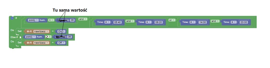

Za Twoją radą zmieniłem to na takie :
https://ibb.co/xSH83CF
tylko teraz co wpisać w to drugie if ? pierwszy warunek "if" włącza mi w dwóch przedziałach czasowych jeżeli wilgotność spadnie poniżej 36% tylko jak to ustawić aby w przeciwnym wypadku przełącznik był wyłączony ? Brakuje mi jednego sensownego bloku

Z uporem maniaka dla czujnika wilgotności wstawiasz wartość Level% , która ma zastosowanie dla przełącznika wyboru gdzie mamy Level %0, 10,20 ..... itd wstawiłem wcześniej przykład dla nawilżacza gdzie dla czujnika wstawiamy samą wartość o tym że to wilgotność wiadomo z typu czujnika.

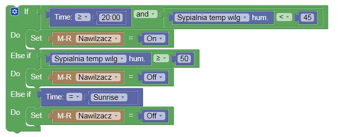

A Twój blok bym dokończył tak
nawil2
Jedno mnie jeszcze zastanawia dlaczego chcesz żeby skrypt miał wybierać w którym okresie czasu ma włączyć ten nawilżacz ?
Prosisz żeby przy wilgotności poniżej 36% i od 5  do 6 albo od 14 do 23 włączył nawilżacz
