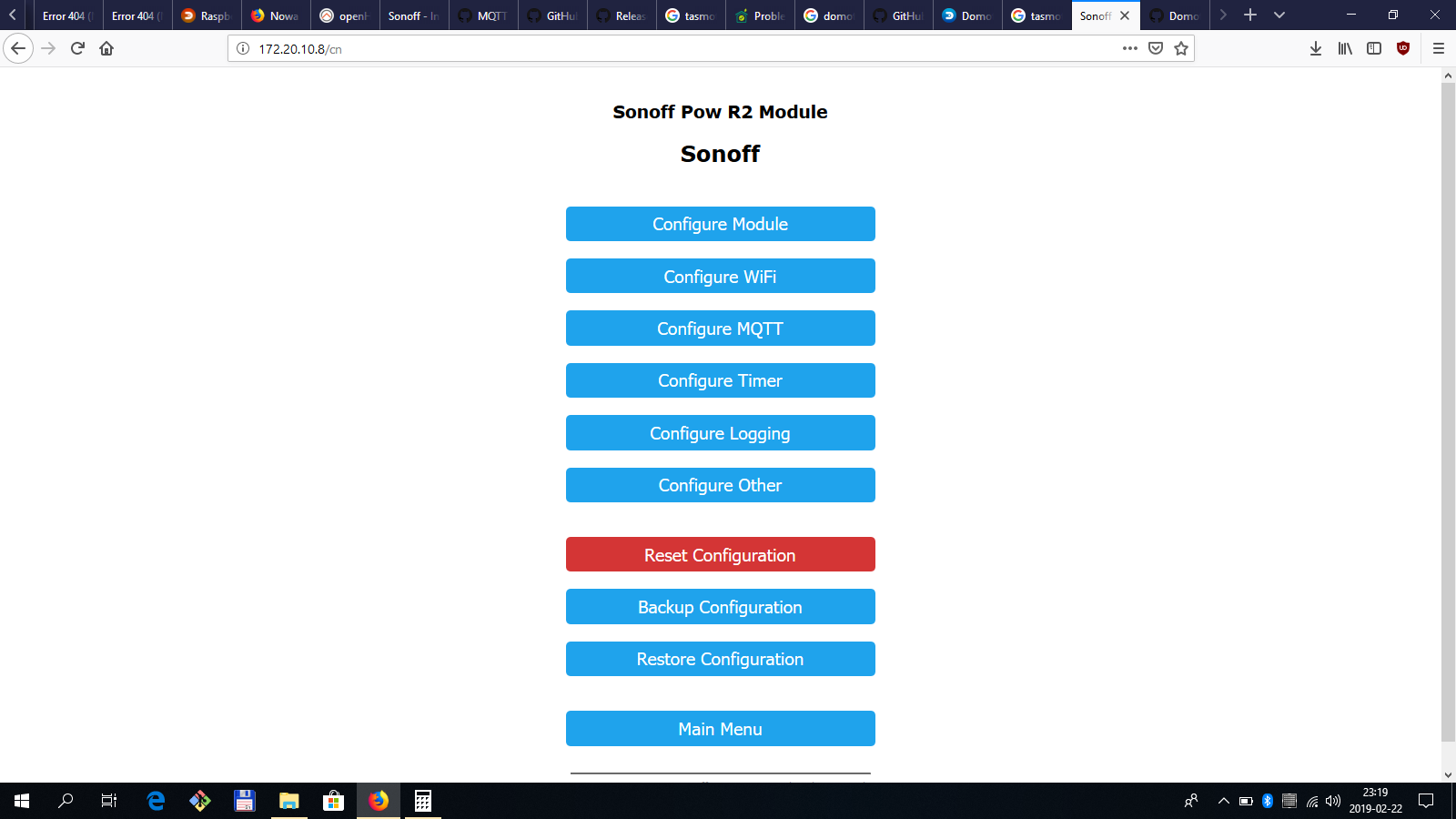

Zainstalowałem Domoticz od zera używając do tego obraz Raspbiana Strech Lite. Doinstalowałem Mosquitto oraz przeflaszowałem przekaźnik Sonoff używając softu Tasmota. Niestety jak wchodzę na konfigurację przekaźnika w przeglądarce to nie ma tam opcji "Configure Domoticz". Dodam, żę użyłem binarki sonoff-PL.bin z tej strony: https://github.com/arendst/Sonoff-Tasmota/releases

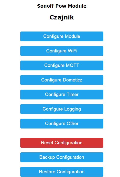

Po wejściu w Konfiguracja powinieneś mieć takie okno jak na foto poniżej
Sonoff POW2

Właśnie w tym problem, że tej opcji nie ma 🙁
sonoff

Mam dwa moduły sonoff POW w jednym Tasmota 6.2.1 w języku polskim , drugi z wersją 6.4.1 język angielski , w obu konfiguracja domoticza jest dostępna . Może  pobierz i wgraj soft jeszcze raz wgrywając wcześniej plik BLANK ( czyszczenie pamięci flash)

Dzięki za pomoc, okazało się, że wgrałem nie tę wersję Tasmoty. Po wgraniu poprawnego softu jestem w stanie sterować Sonoffem z poziomu interfejsu Domoticza.
