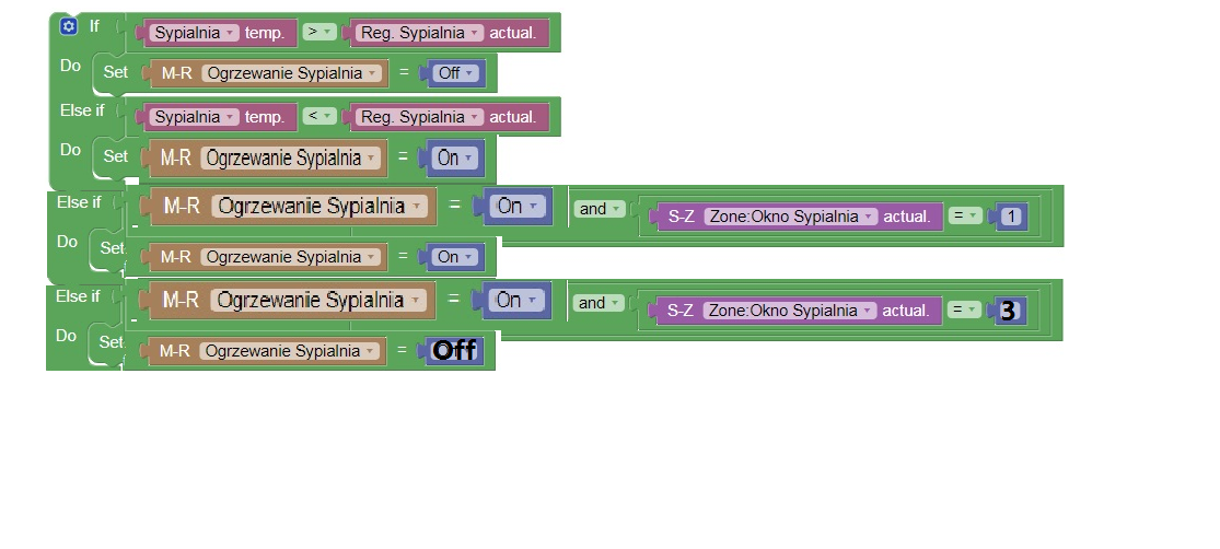

Możesz kolego @g_tomaszpilaczynski użyć trochę innej logiki do tego ogrzewania , zobacz czy to zadziała
Ogrzewanie blockly

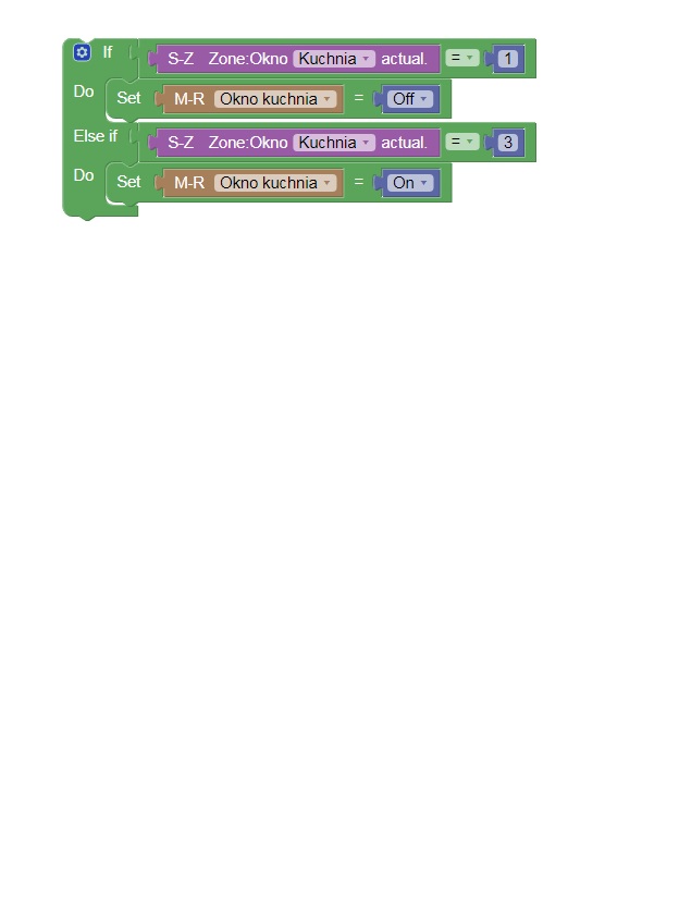

Wpisów: 13
Utworzyłem wirtualny przełącznik Okno i zmienia stan w momencie otwarcia i zamknięcia okna.
Okno kuchnia

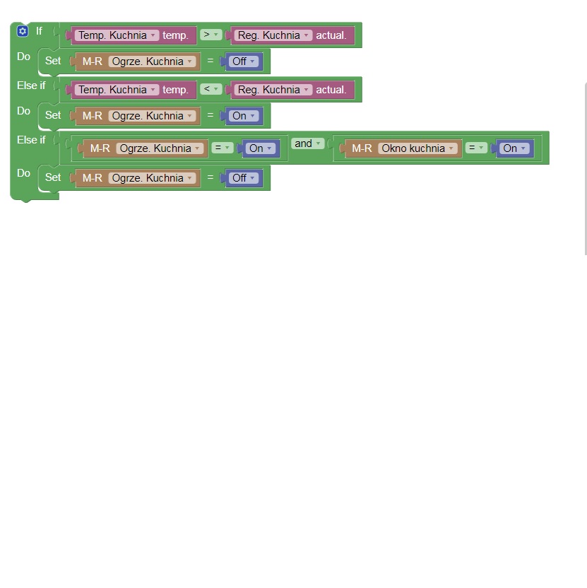

Ok skoro działa to zostaw ten wirtualny przełącznik i spróbuj zrobić tak
IF temp Kuchnia > Reg Kuchnia
SET Ogrzewanie = OFF
ELSE IF temp Kuchnia < Reg Kuchnia
SET Ogrzewanie = ON
ELSE IF Ogrzewanie = ON ADN Okno kuchnia = ON
jeżeli to zadziała to trzeba to jeszcze rozbudować żeby po zamknięciu okna ogrzewanie się włączyło jak trzeba , ale sprawdź najpierw to
Dodane : 22/11/2018 5:52 pm
(@pilak)
Wpisów: 13
ogrzewanie wyłącza się po otwarciu okna :), ale po sekundzie załącza się i tak w kółko średnio co 1-2 s. :(. Mimo że okno jest otwarte.
okno i ogrzewanie

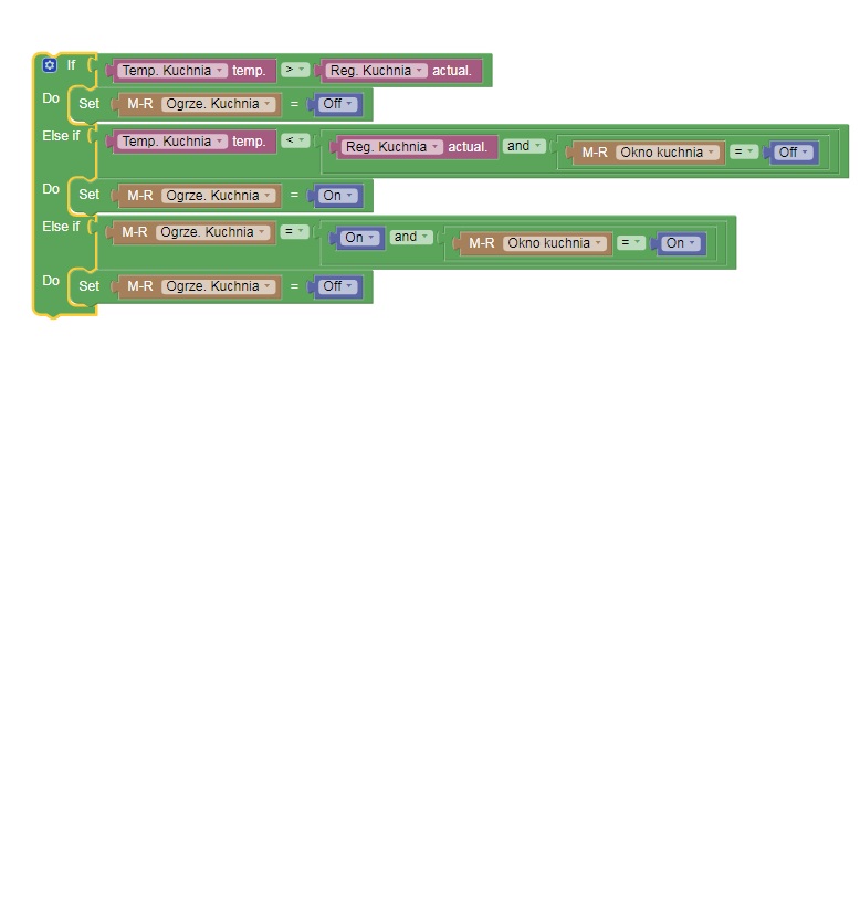

Ważne, że reaguje na wirtualne okno 🙂 Może tak będzie ok
ELSE IF temp Kuchnia < Reg Kuchnia AND Okno kuchnia = OFF
SET Ogrzewanie = ON
ELSE IF Ogrzewanie = ON AND Okno kuchnia = ON
Dodane : 22/11/2018 7:55 pm
(@pilak)
Wpisów: 13
ogrzewanie nie załącza się, jeżeli okno jest zamknięte.
okno i ogrzewanie v1.1
Dodane : 22/11/2018 8:23 pm

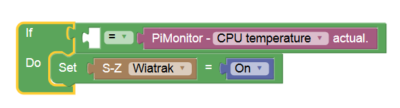

Tylko nigdy jeszcze nie korzystałem z tych zdarzeń i nie za bardzo wiem jak te puzle poskładać.
Coś w tym stylu ma być:
blok
Tylko nie wiem jak wprowadzić temperaturę.

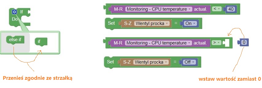

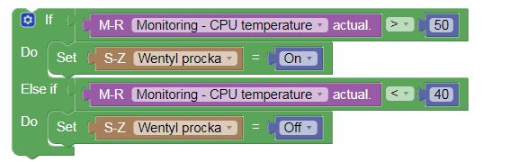

Dariusz
To zdarzenie ma wyglądać tak
zd.wentyl
a tworzy sie je w taki sposób
zd.wentyl1
