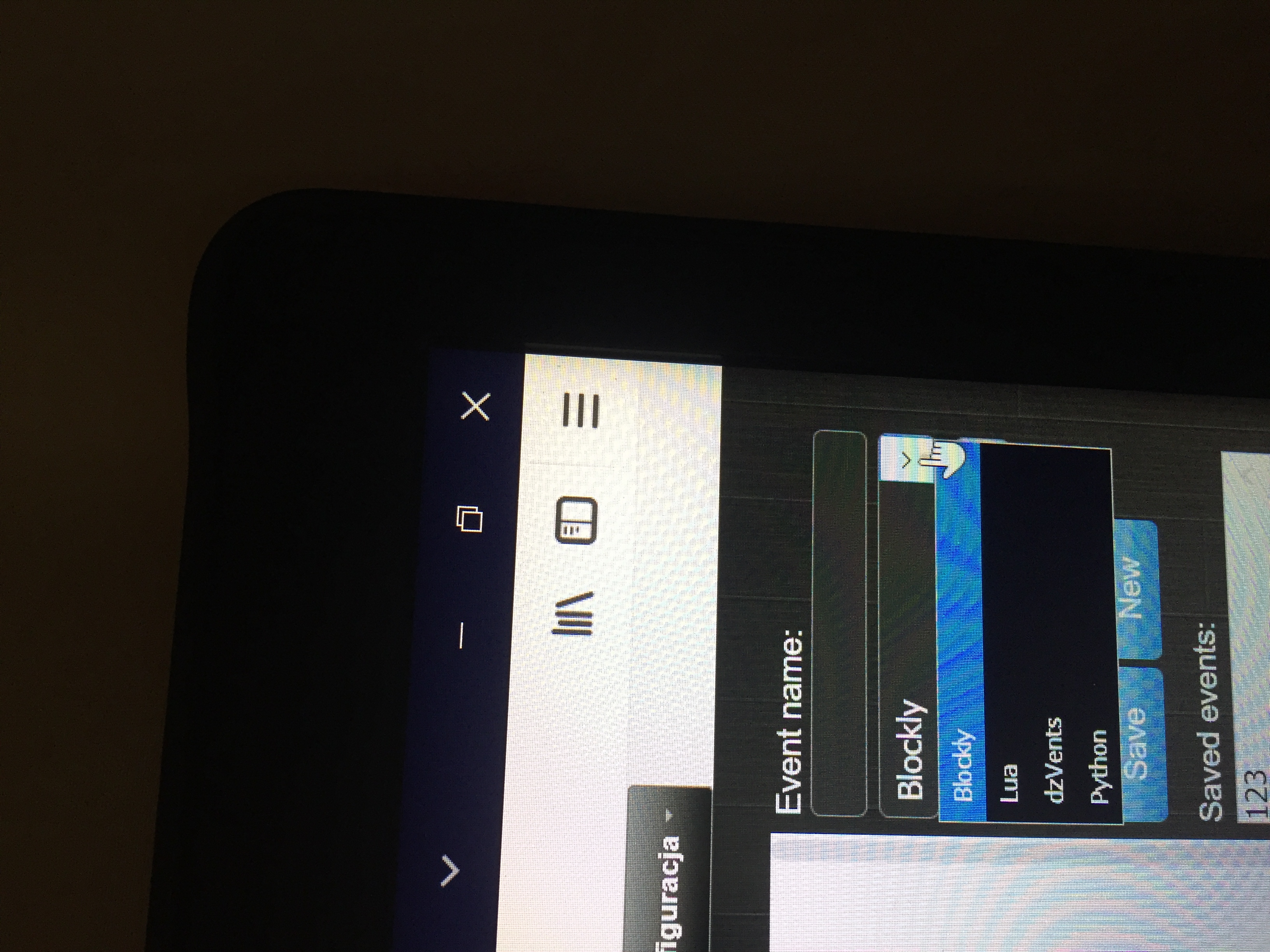

Pyt 1) Uzywam demoticza ale bede chcial przejsc na open hub. W demoticzu mozna napisac zdarzenia w pytonie, dzVents, lua i blockly. Z powodu ze nie znam tych jezykow uzylem blockly. I pytanie czy w OH tez moge uzywac takich jezykow. Na poczatku oczywiscie bolockly. Tak jak to w demoticzu.

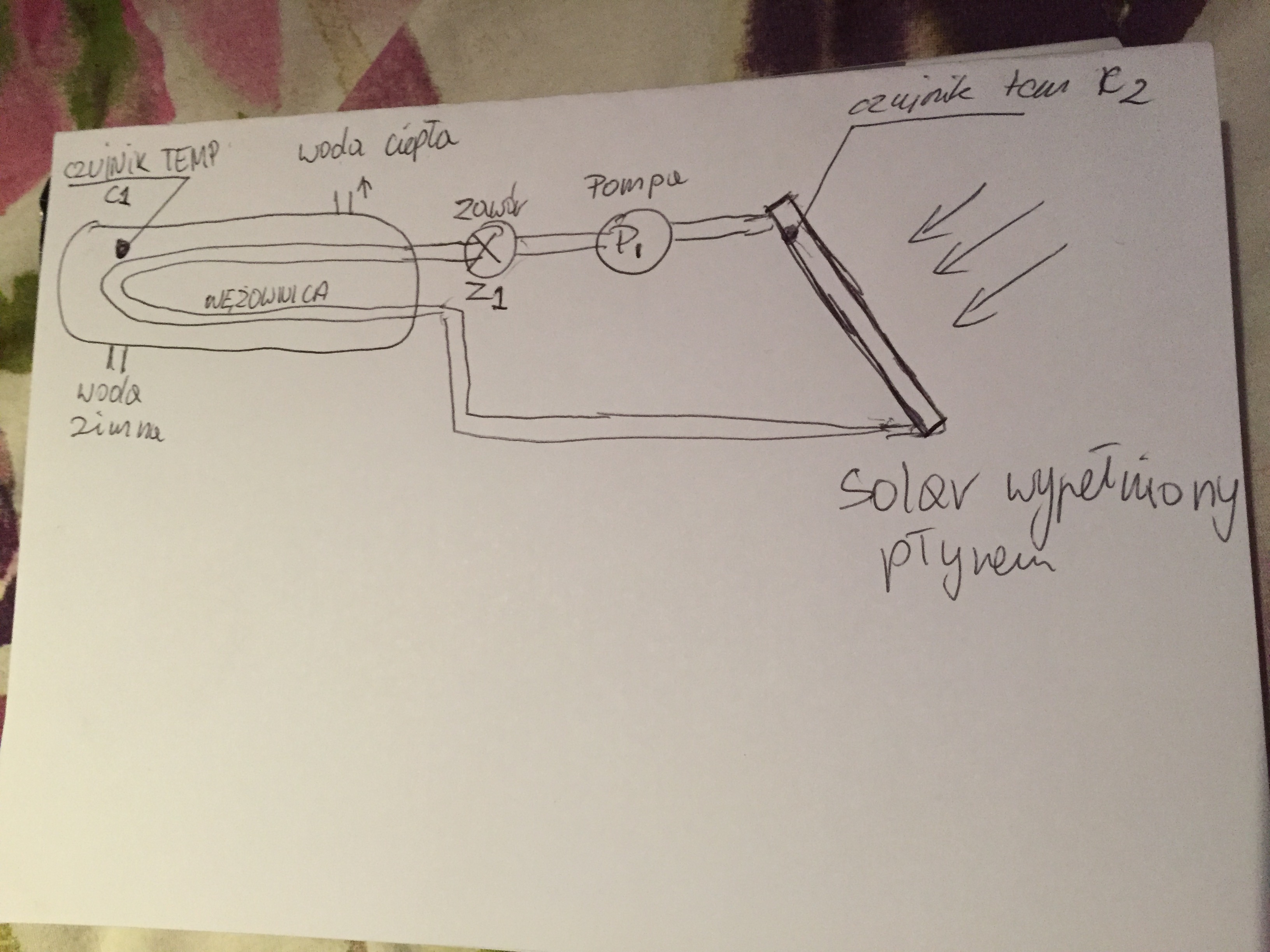

Pyt2)  Moj projekt polega na nagrzaniu przez slonce wody w solarze okolo 2 litry. Gdy temperatura C2 w solarze bedzie wyzsza od temp w bojlerze C1 to ma sie wlaczyc : pompa P1 i zawor otworzyc Z1 ktory normalnie jest zamkniety.  Probowalem w blockly ale nie moge napisac o 10C*. Jak to zrobic. I czy wogule sie to da? Czy trzeba uzuyc innego jezyka. Ja zrobilem to tak.

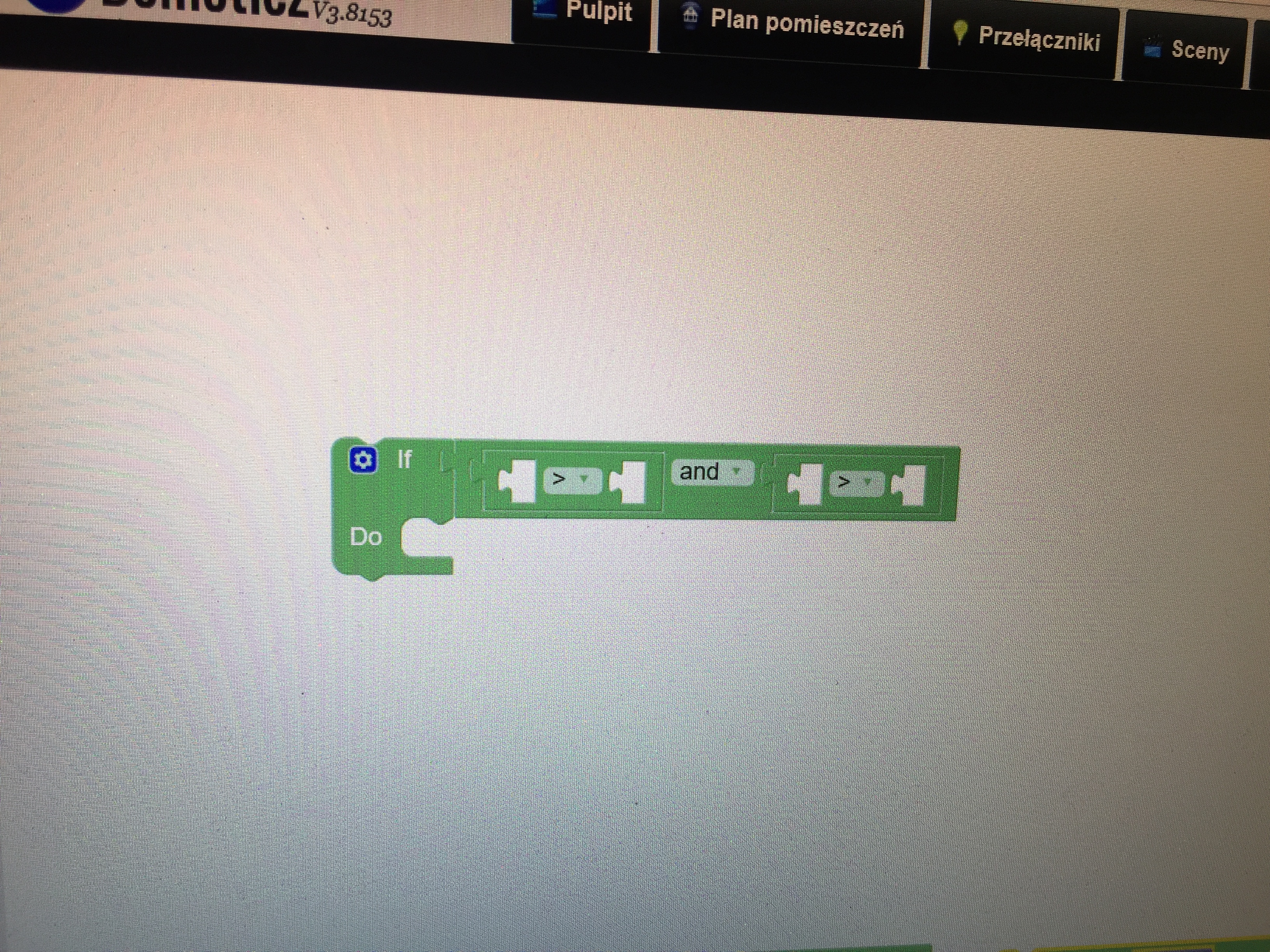

Pyt 3 czy da sie napisac zdarzenie ktore by mialo trzy and a nie dwa w blockly

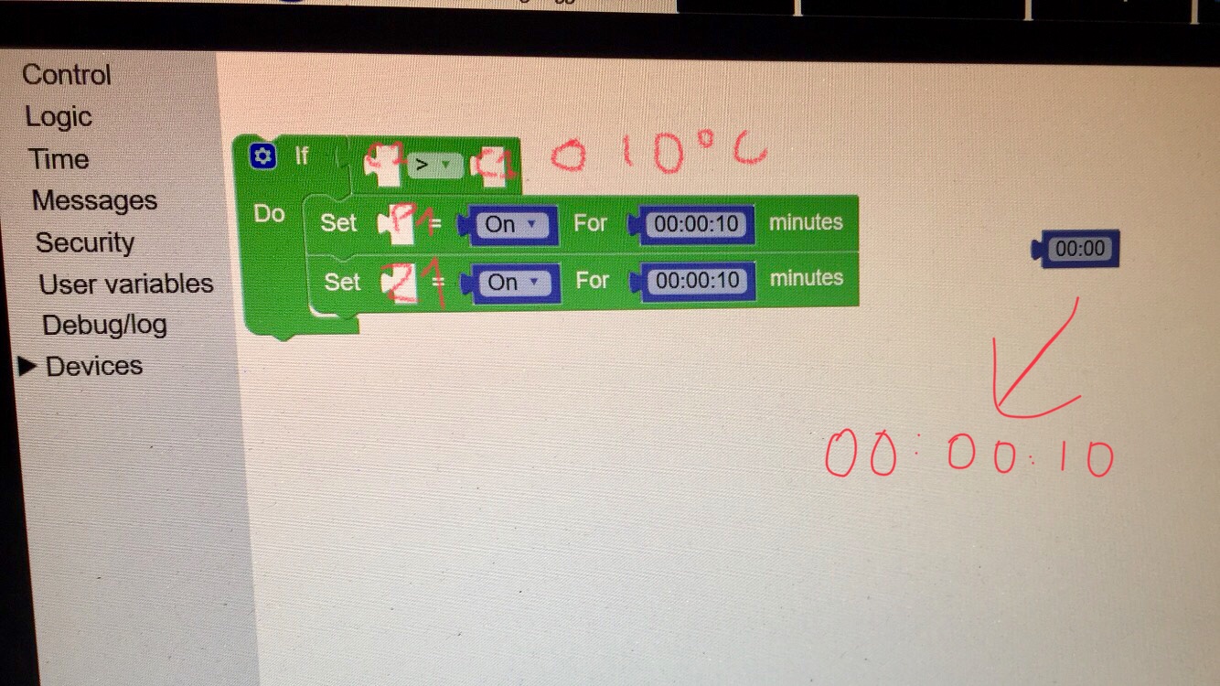

Pyt 4 )bo w blokly nie ma tam sekund tylko minuty czy moge to zapisac tak jak przerobilem po prawej stronie. Jest w minutach 00:00 ale ja zrobilem 00:00:00 czy teraz beda sekundy.

Odnosnie pyt2 napisalem w blockly i nie wiem jak zrobic o 10C. Co do czasu nalezalo wpisac 1.25 co oznacza 1.15 sekund. Ale nie wiem czemu czasem te zdarzenia sie opozniaja czasami o pare sek.

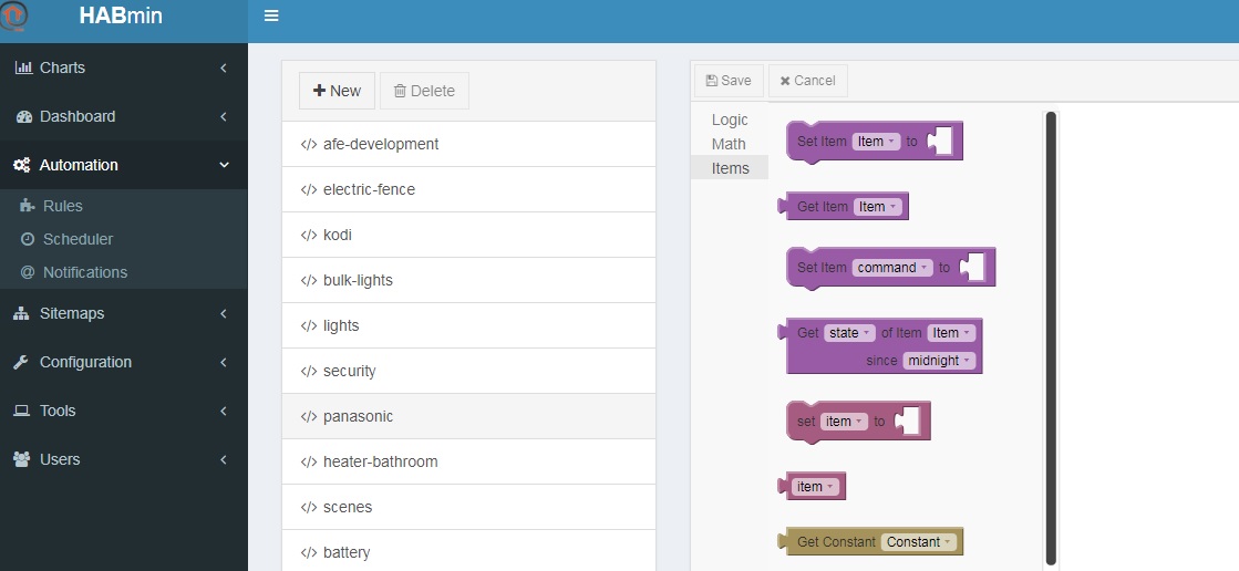

Adrian a jak to jest w OH mozna tam uzywac blockly.jakiego ty jezyka do programowania uzywasz.i czy ty takie zdazenie mozesz zrobic  Nie na teraz tylko czy jestes w stanie to zrobic
Dodane : 03/04/2018 11:46 pm
Wpisów: 4097
w OH masz coś takiego a'la blocky screenshot poniżej - ale ja nigdy używałem - nie mam opini.
Reguły piszę w tym co daje OH - z tego co wiem to format, który jest przez OH narzucony
https://docs.openhab.org/configuration/rules-dsl.html
i czytając co potrzebujesz to wg mnie da się to zrobić w OH bez większych probemów, ale pisząc reguły.
