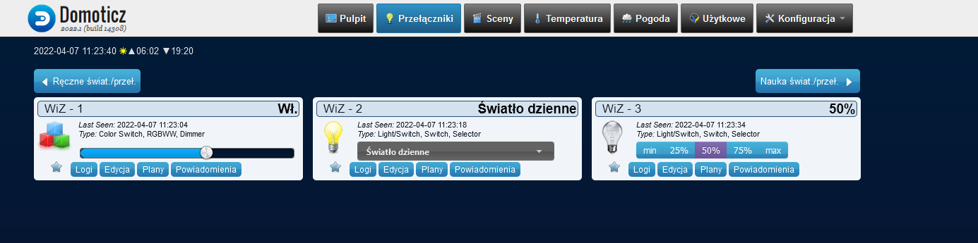

SUKCES!!! Teraz po krótkim czasie wykryło mi 3 urządzenia.

Natomiast to trzecie urządzenie gdzie do wyboru jest 'min, 25%, 50%, 75%, max' nie działa coś za bardzo, jak zmieniam te wartości to na żarówce nic się nie zmienia.
domoticz3
Dodane : 07/04/2022 10:27 am
Uff. Tylko teraz każda żarówkę jaka masz musisz tak dodać. Najlepiej zrobić je na zdefiniowanym IP w routerze.
Trzecie działa ale dla niektórych trybów żarówki. Jak wybierzesz tryb i ten trzeci sie załączy to wtedy możesz zmieniać szybkość.
Dodane : 07/04/2022 10:33 am
(@tomek232)
Wpisów: 21
Na szczęście mam tylko jedną żarówkę 🙂
A rzeczywiście, ten trzeci działa, tylko z niektórymi trybami.
