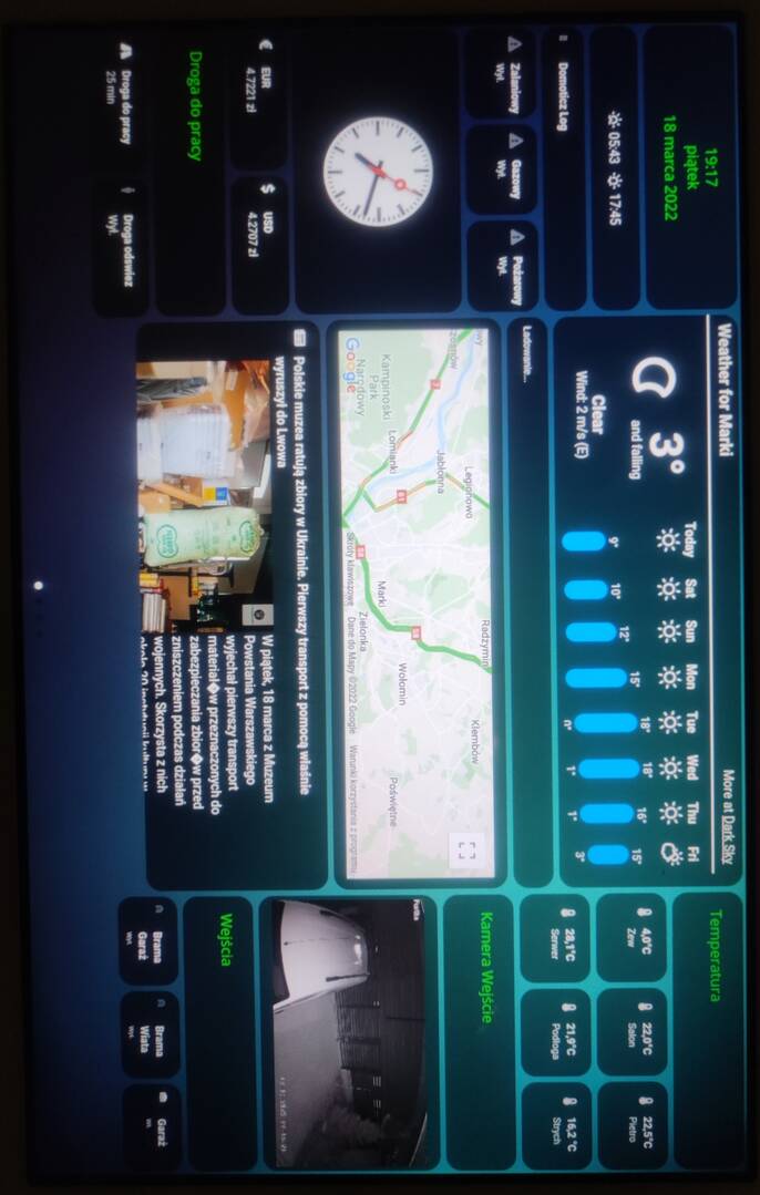

Wisi na ścianie tablet Lenovo 10" z odpalonym Dashticz_v3 tylko nigdy nie miałem czasu się nim zająć aby wszystko dokończyć konfigurować.
Dashticz spięty z najnowszą dystrybucją Domoticz. Wyświetla prawie wszystko co mu skonfigurowałem ... 😉
Dręczy mnie Motion Detection - włączyłem tą funkcjonalność ale nie za bardzo wiem co dalej, tablet sie nie usypia ani nie ściemnia. Działa tylko funkcja jak  zrobi się ciemno to i on wyłącza ekran i przy rozjaśnieniu wybudza się.
Może ktoś podzieli się działającą konfiguracją kiosku lub jakieś inne podejście z tabletem na androidzie.
Mam tez taką sytuację że na starym 7" tablecie Goclever wyświetla w fully kiosku wyswietla obraz z kamery a w Lenovo nie, ta sama wersja kiosku

@wojtek_gtx nie korzystam z tabletów, ale wiem że przednie kamery i detekcja to może w dzień ale przy gorszym oświetleniu to przestaje działać albo działa dopiero z kilku cm , co do ramki z obrazem z kamery to za mało informacji . Masz konfigurację inną dla każdego ekranu ( 7" i oddzielnie dla 10")?
ta sama konfiguracja, na komputerze też się obraz z kamery otwiera, zainstalowałem firefox na tym tablecie i pokazuje obraz z kamery a w kiosku i chrome nie...
a czy z kalendarzem google coś się zmieniło bo nie chce się wyświetlić pokazuje w ramce "ładowanie"

Udało się odpalić podgląd z kamery, problemem był dodatek Android Webview, poki co odinstalowałem i działa .
Problem z kalendarzem pozostał, jak klikam w pozycję kalendarza otwiera się okno o braku dostępu ... błąd 403
Dodatkowo dodam że wersja dashticz to 3.0.0 więc juz trochę stara ale jak instaluje najnowszą to wszystkie ustawienia się rozjeżdżają a trochę czasu zajęło by mi ustawienie wszystkiego od nowa.
Może komuś działa kalendarz google i pomógł by .

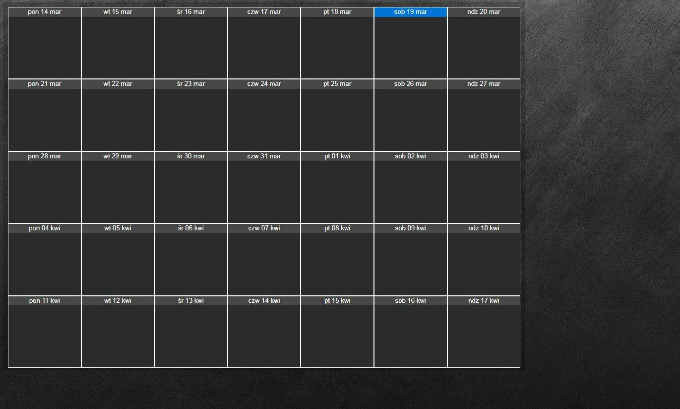

@wojtek_gtx wrzuciłem testowo kalendarz bez żadnych przypomnień i zadań bo nie korzystam z tego.
konfig
blocks['kalendarz'] = {
        type: 'calendar',
        maxitems: 4,
        layout: 2,
       icalurl: 'https://calendar.google.com/calendar/u/0?xxxxxxxxxxxxxxxxxxx
        lastweek: false,
        isoweek: false,
        width: 8
columns[7] = {}
columns[7]['blocks'] = ['kalendarz']
columns[7]['width'] = 10;
I taki efekt

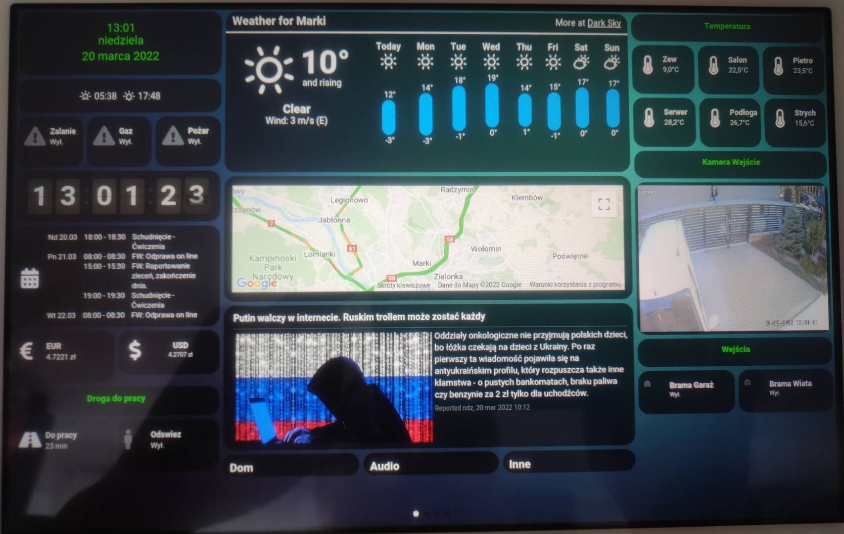

Nie mogłem się powstrzymać 😉 do 2 rano walka, ale jest jak chciałem.
IMG 20220320 130223
Trochę nie fortunnie wdarła się flaga z news RSS "nie na czasie" ale chodziło o sam fakt
