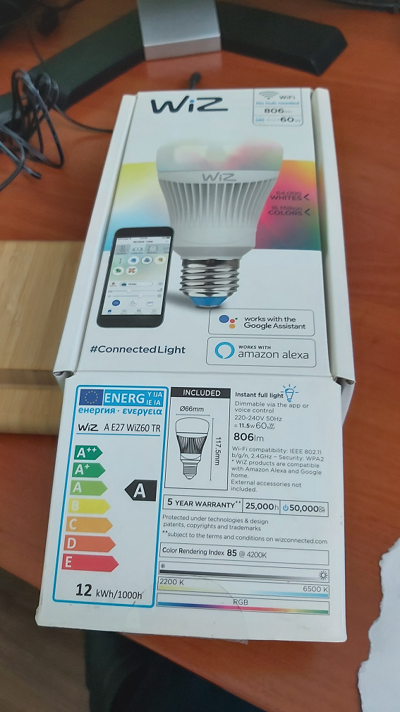

Pytanie Żarówki Wiz
44 Wpisów
6,000 Wyświetleń
Jedna jest taka
Wiz - Lampa Wi-Fi LED BLE 60W A60 E27 RGB
tylko że ją kupiłem w promocji. Mam też takią ale tylko białą ze ściemnianiem i jeszcze jedna ze zmianą temperatury białęgo i ściemianiem.

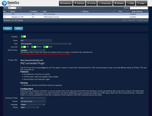

pokaż jeszcze stronę z konfiguracją plugina. Może brakuje jeszcze jakiegoś modułu z pythona.
Wogóle masz pythona 3 zainstalowanego? Masz na Linuxie czy Windowsie Domoticza?

Jednak bym potrzebował jakieś logi z działania tego skryptu. Bo tak nic nie widać. Może spróbuj jeszcze język na polski ustawić w pluginie. U mnie ten skrypt działa, znajduje wszystko.
Zacznij od zmiany języka. Python3-scapy też doinstalowałeś?

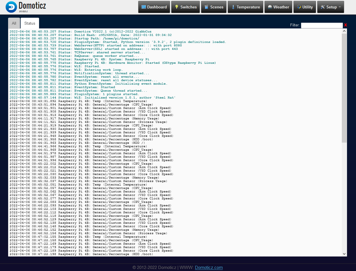

Właśnie trzeba uaktywnić w tryb debug w pluginie i patrzeć w logi Domoticza. Interesuje mnie wszystko co zawiera w sobie "wiz".
Dodane : 06/04/2022 9:29 am
(@tomek232)
Wpisów: 21
Język zmieniony na Polski, debug na All.
Wygląda to mniej więcej tak:
