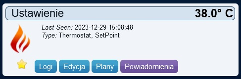

@pawell32 To polecenie działa - http://192.168.69.45/control?cmd=GPIO,12,0. To polecenie - http://192.168.69.45/control?cmd=TaskValueSet 5,1,25 -już nie. Tylko nie chodzi mi o ręczne przesłanie jednej wartości do ESP Easy. Chodzi o to aby po zmianie ustawienia w Domoticzu:
obraz
ta informacja poszła do ESP do Dummy Device.
Może nie da się w ten sposób i trzeba to zrobić z użyciem skryptu. Niestety w pisaniu skryptów nie mam doświadczenia.

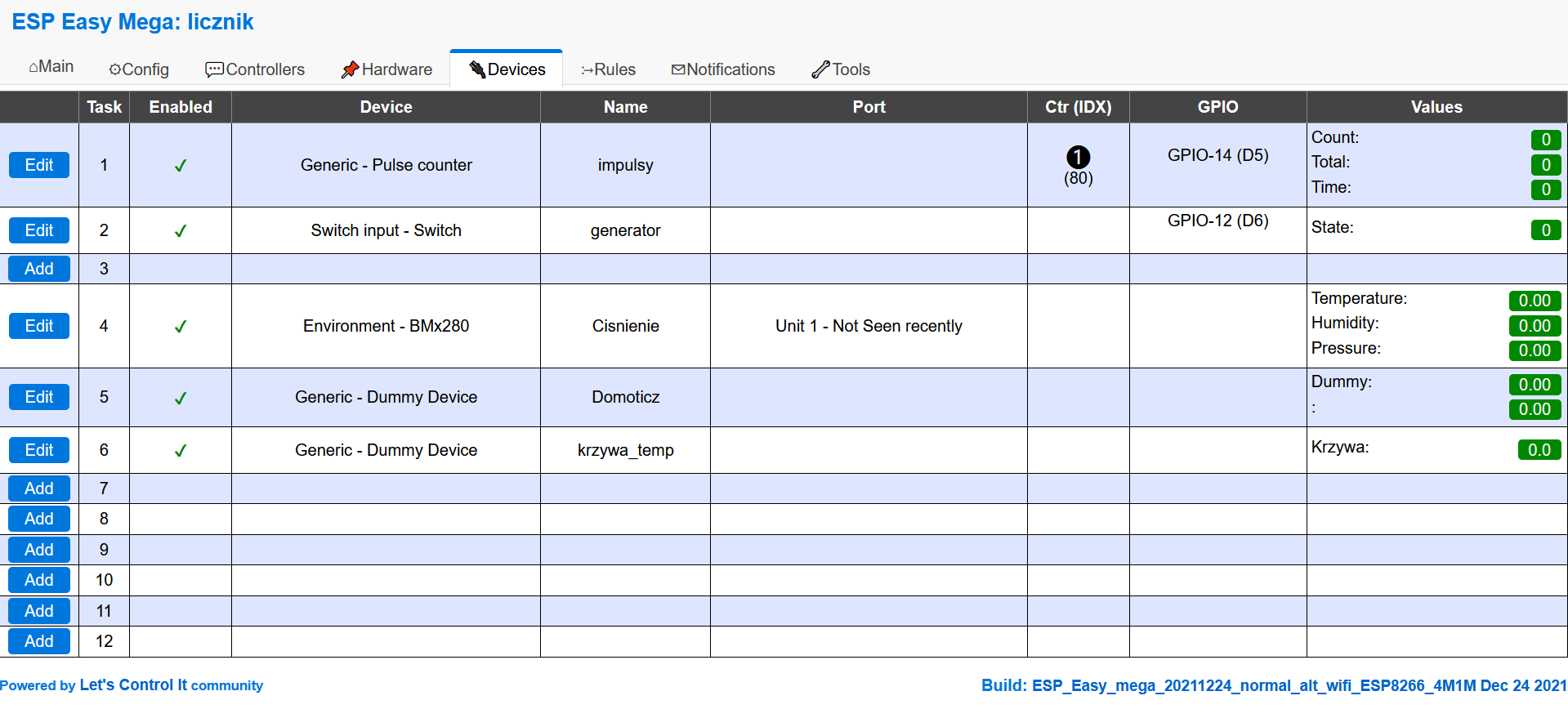

@pawell32 Nie wiem co dokładnie chcesz zobaczyć:
obraz
To jest testowy ESP. Na razie nic nie chodzi na nim.
Dodane : 29/12/2023 6:25 pm
Wpisów: 1480
na co chcesz wysłać? masz dual
obraz
zmień i sprawdź
Dodane : 29/12/2023 6:45 pm

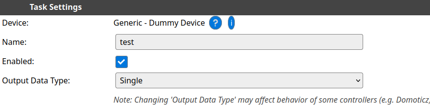

(@dzozef)
Wpisów: 9
No w tasku 5 mam Generic-Dummy Device tyle że w momencie robienia zdjęcia były w dualu. Dodałem single i też nic. Z Domoticza mam taki log: Error opening url: http://192.168.69.45/SendTo TaskValueSet 7,1,22
Dodane : 29/12/2023 7:08 pm

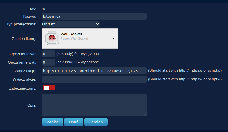

Wpisów: 1480
http://10.10.10.27/control?cmd=taskvalueset,12,1,24.1
obraz
jaki masz interwał?
Dodane : 29/12/2023 9:42 pm
Wpisów: 1480
@dzozef jak to wysyłasz? u mnie działa np.:
obraz
Dodane : 29/12/2023 9:52 pm
