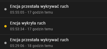

Zauważyłem również że czujniki ruchu Aqara potrafią się same wzbudzić, bo nocą uruchamia się oświetlenie gdzie nikt nie chodzi.
Co jeszcze dziwne to te załączenia są jakby w podobnych odstępach czasu co ok. 1h i 50 minut na jednym czujniku PIR, na drugim co 1h .
Mam ich kilka i nie zauważyłem takiego działania.
aqara
Natomiast faktem jest, że ma dość długi czas przejścia ze stanu on (wykrył ruch) do zgłoszenia stanu off (około 90sekund).
Dodane : 31/01/2024 11:40 pm

Co do czujników Aqara, mam dwa i jestem z nich zadowolony, takie cykliczne załączenia, o których piszesz na 99% nie wynikają z winy czujników. Sprawdź co może je skutecznie zakłócać, albo inny skrypt wklejony bez zastanowienia robi takie cyrki.

Domoticz rejestruje w logu iż czujnik zadziałał, więc chyba nie jest to wina skryptu... ( możliwe że jest to spowodowane przerobieniem czujnika, aby wyeliminować zwłokę w działaniu na samym czujniku.
